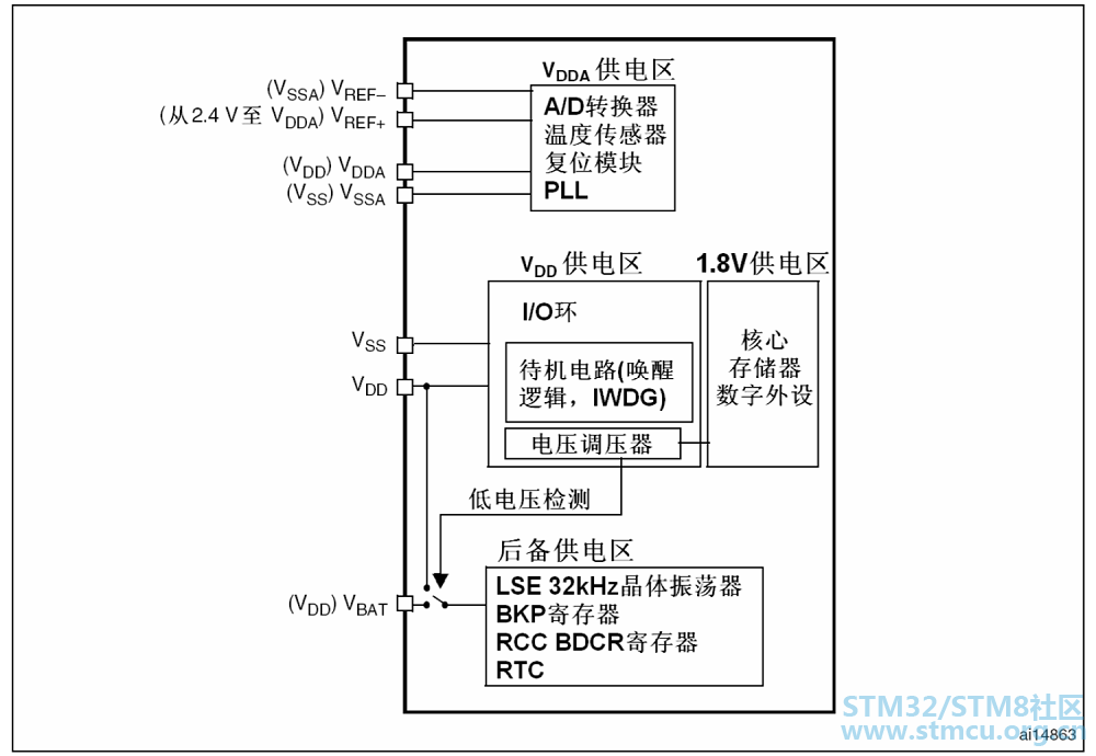

0 c( {4 L' [% S3 F* R该芯片要求2.0~3.6V的操作电压(VDD),并采用嵌入式的调压器提供内部1.8V的数字电源。当主电源VDD关闭时,实时时钟(RTC)和备用寄存器可以从VBAT供电。
! S. ~! k' V3 V0 {
( E3 o  x7 [; f# Q( d6 U  ~0 Q图1 电源供应一览
" O1 C' [& i3 v6 {8 _
) M5 y' Z% h9 I0 o
  Z8 K8 n% ^* v! d4 s' Y$ _1 D
注意: VDDA和VSSA必须分别连到VDD和VSS。
