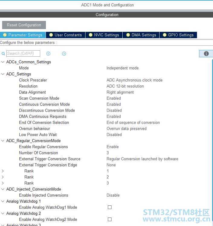

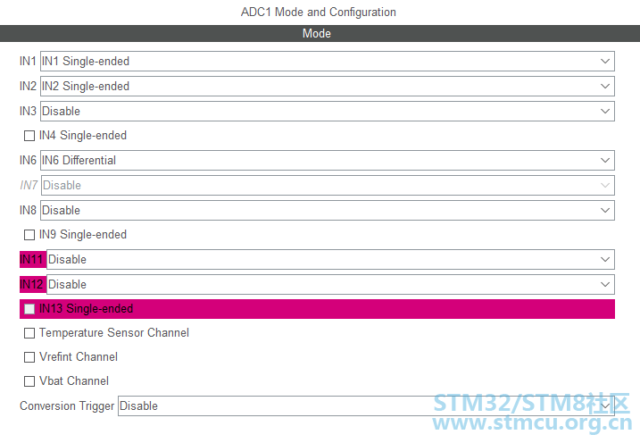

各位大佬好,我们将F334R8T6这款芯片用在了数字电源控制方面。; _, Q+ `' Z- J& Q! m0 ]+ h
利用了ADC1的通道1,2,5和6采集电压信号。其中,1,2,通道为独立通道,采集输出电压和输出电流。5,6,通道为差分通道,采集给定值。' n0 b* R. E9 @3 S
现在遇到的问题是:5 S6 H' W* m9 K6 y
刚开始运行的时候,是完全正常的。
9 Q4 G0 L4 X+ D4 C9 {$ v0 }不过在运行过程中,会有大概率的情况,DR停止更新。此时,其它寄存器的配置和正常运行时完全一致。
: b  Z- a( M. l! W. l其他程序都在正常运行,因此判断芯片并没有死机。只是因为DR的停止更新,导致电源闭环控制失效。* d5 p0 d2 L- b; i! h* m& L+ J
所以想咨询,为什么会出现这种情况呢?
2 u; X8 i4 {( s* F1 x( ~5 R
% C1 |) j9 J( @" Y6 c( n- e& l3 O8 p
ADC1配置
ADC1配置
ADC1配置
ADC1配置

我觉得没办法肯定是DR不动,至少从你提供的信息来看,不能肯定DR没更新了。% \+ g8 s) f+ k, p  P
3 _& N1 S9 P5 ]: n0 N7 ^' a, E
会不会是其它代码出了问题呢? 既然是大概率事件,是否可以调试跟踪下?
