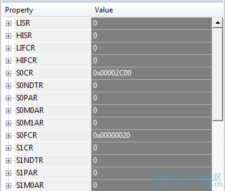

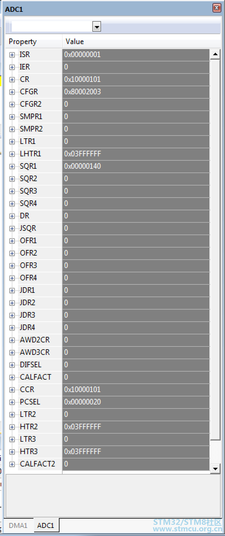

使用STM32 ADC+DMA采集1000个数据,STM32CubeMX配置的代码,一开始采集就爆TE错误,没有使用Double Buff,整个参考手册也就一句传输错误,请问有人遇到类似问题不?怎么解决?
[img]blob:https://www.stmcu.org.cn/2665ce7f-c4e0-41e1-a3e3-ffcd6afd6267[/img]

你若安好_清风徐来 回答时间:2019-6-18 10:25:17
STM32H7 开启DMA就需要修改内存地址哦
请参考下面两位的
https://www.stmcu.org.cn/module/forum/thread-619853-1-1.html
http://www.eeworld.com.cn/mp/STM32/a60611.jspx
