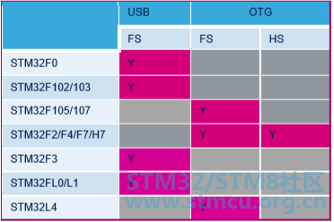

不同的 STM32 系列,对 USB 的支持情况如下。对于 STM32F105/107、STM32F2、STM32F4、STM32F7 和STM32H7 系列,部分型号支持 USB OTG,能够实现 USB 主机和从机。U 盘作为 USB MSC 设备,需要 STM32 作为 USB MSC 主机,实现两者间的访问。(注:系列中不是所有型号都支持 OTG,以具体型号手册为准。) 4 P. c) M. n& y/ H* `9 `6 o  R8 O
