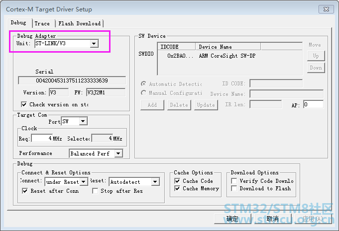

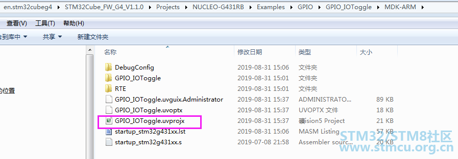

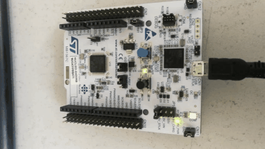

    通过官网的例程来学习运行板卡,先来在KEIL环境下编译、下载和运行例程。
8 h( O; h' h7 X0 s6 Q    & K. m4 t( T; H& G1 j2 W" Z
    一、安装驱动2 N8 Y. A4 G4 Y2 e, i
# Y" Q, J$ m, J& f3 N

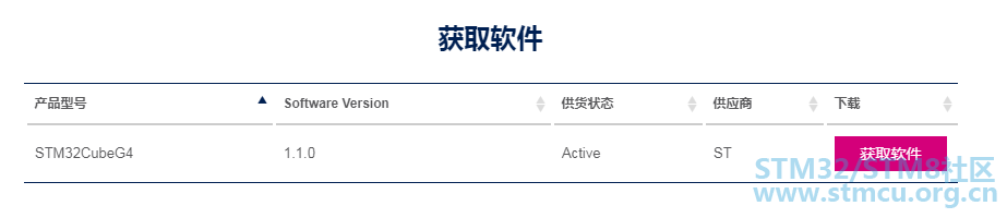

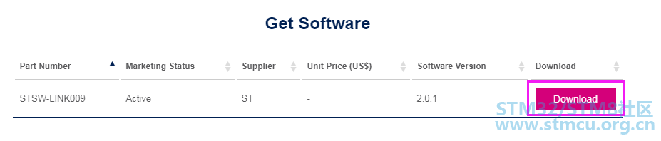

$ f" [) a0 q3 F% ]    刚拿到开发板,发现这个板卡的ST-LINK是V3版本,之前安装驱动不能运行,首先重现来安装下ST-LINK的驱动。& s' o/ n; ?/ d. n  W
    开始在官网上找了好久没有找到V3版本的驱动,之后发现有ST-LINK V2-1版本,难道这个是V2版本的升级版,下载安装试试。
$ O1 k6 i8 ?! W" b! B: n6 T( X1 R    1.1、驱动下载地址:$ z  G" Y" ?3 B/ h$ R$ S
    ST-LINK/V3驱动下载地址& H; l/ _  e/ g  z
    现在官网上是:

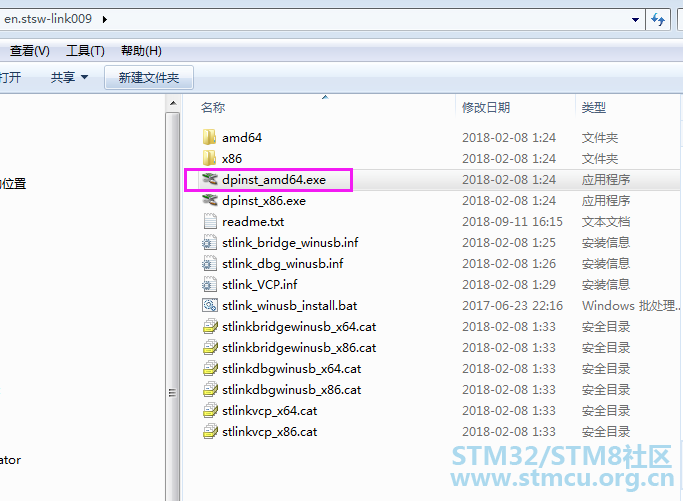

$ C" a# m6 m# o* `( F    1.2、驱动文件:
% K- B" O" E+ }% M    en.stsw-link009 .zip (5.08 MB, 下载次数: 14)

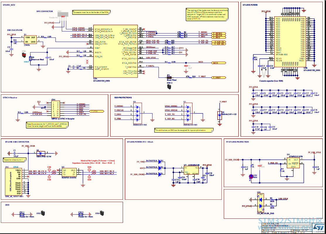

哈哈,板载仿真器竟然是STLINK-V3的,内核216MHz,比那个G431都快。
1 N9 L, S- k7 m6 D: b/ Y- D% s: c. w; A; U1 G9 H  ?
有没有电路图文档,我需要STLINK-V3那部分的图纸。

TLLED 回答时间:2019-9-3 08:16:15
radio2radio 发表于 2019-9-1 15:354 Y( J: R3 T# v9 O& h
哈哈,板载仿真器竟然是STLINK-V3的,内核216MHz,比那个G431都快。5 W8 Y1 V4 h% k& b" Z5 F& s
$ F# U  @& M& w- P$ E
有没有电路图文档,我需要STLINK-V3那 ...
" T' j( @- P7 n  ^0 O) m 9001.png 6 c7 P1 i- E0 i9 M* ]$ I
en.mb1367-g431rb-c04_schematic.pdf (1.34 MB, 下载次数: 10)

radio2radio 回答时间:2019-9-3 08:29:49
0 B7 ]8 W5 r. O% b% X
非常感谢,终于看到了STLINK-V3的重要的内幕。 BGA很不亲民,比如我想知道它VCP使用了哪两个脚,没有电路图,就比较麻烦。
