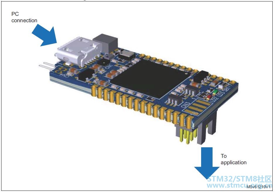

ST公司推出了STLUNK的V3版本有一段时间了,全功能的V3有点小贵,300大元左右吧。偶然发现新出的STLINK-V3MINI小东西,具有我最常用的基本功能,价格便宜(标准价不到10美刀),果断出手,现将初步的使用情况和思考分享一下。
优点,USB2.0高速接口,比上一代V2,速度快很多,SWD/SWO连接速度可达24MHz,VCP的速度15MHz。 (留意,烧录IC的下载速度还取决于目标板的MCU速度)。尺寸超小,PCB只有15x30mm。

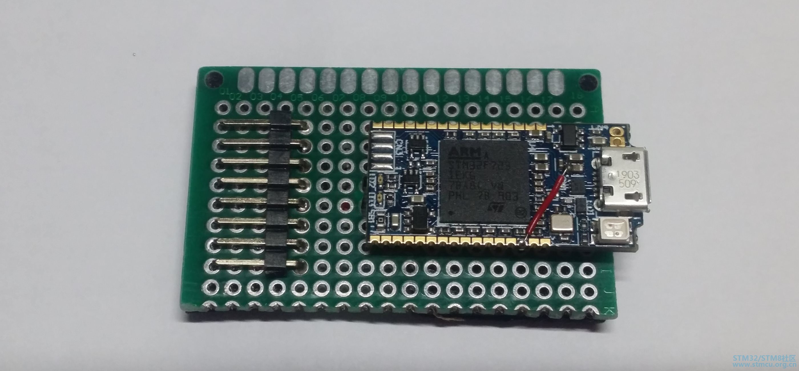

缺点,只有1.27mm的14pin连接器插座,这对于我们习惯于使用杜邦线的,不方便。没有3.3V电源输出。被迫小改造了一下。
官网:http://www.st.com/en/development-tools/stlink-v3mini.html
就是它:
改造后:留意我加了一条红色的连线。
从我实际使用的情况看,这个V3虽然是USB高速接口,也和其他具有USB2.0高速接口的仿真器一样,高速的优点并不明显。特别是大家常用的小IC,ROM不大,内核速度不高,V2仿真器足够使用,价格还便宜很多。 但对于ROM大于512KB的大型应用,应该能够提高工作效率。

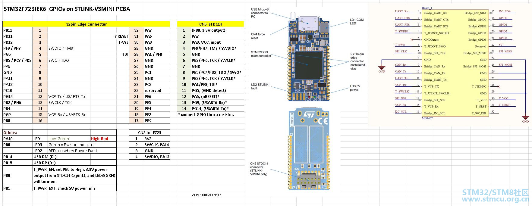

2. 二次开发,主控IC是BGA的STM32F723IEK6,216主频(据说可超频到300MHz以上,需散热),512KB-Flash,256KB-RAM,内置USB高速接口等,在外接器件要求不多的场合,可能可以用来做核心板使用。
3. 二次开发,改成高速USB的CMSIS-DAP / DAPLink仿真器,硬件是现成的,以便用于其他厂家的IC开发。
4. 做成CMSIS-DAP以后,保留SWO和VCP(UART)功能,进一步还可以附带USB转 SPI / I2C / CAN / GPIOs功能,等等。硬件也是现成的,Flash足够你用。麻烦在于PC上位机软件,如果是专用的就没什么意思了。

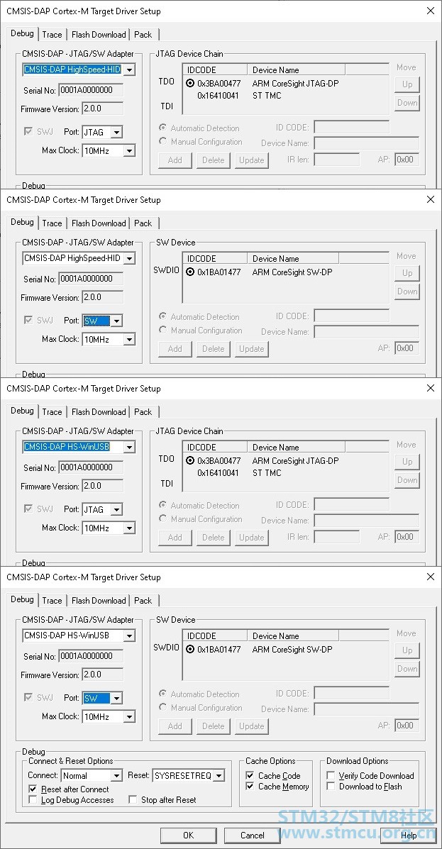

CMSIS-DAP有两个版本,一个就是大家用过的HID版本,经常称为CMSIS-DAP v1,我的这个v1加上了VCP(CDC)功能。
另一个不太常见的WinUSB版本,称为CMSIS-DAP v2。与HID版本相比的优势在于它使用了高速的WinUSB数据传输模式。同样具有Windows免驱动安装的好处,目前主流的IDE如KEIL/IAR/pyOCD都已经支持,但由于高速USB2.0的CMSIS-DAP仿真器市面上并不多,还没有流行开来。

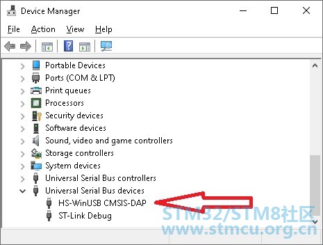

WinUSB在设备管理器里面的位置,与STLINK出现在一起(我发现STLINKv2和v3,都是使用WinUSB模式传输数据):

您手上的G4板,或V3test,有原理图吗,我在找STLINK-V3的原理图。网上没找到。谢谢。

有的,发过
radio2radio 回答时间:2019-9-3 10:44:43
找到了,谢谢。
