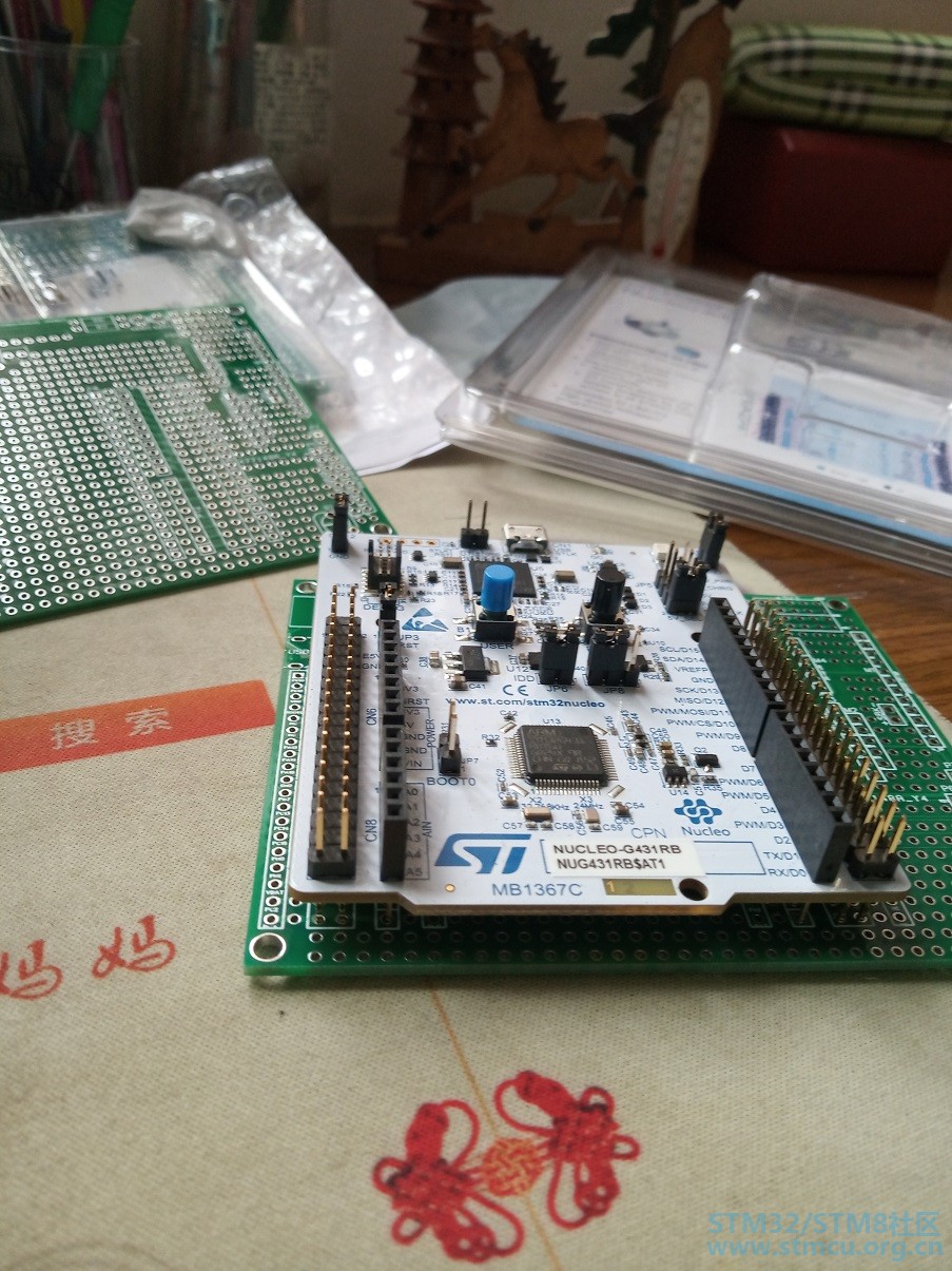

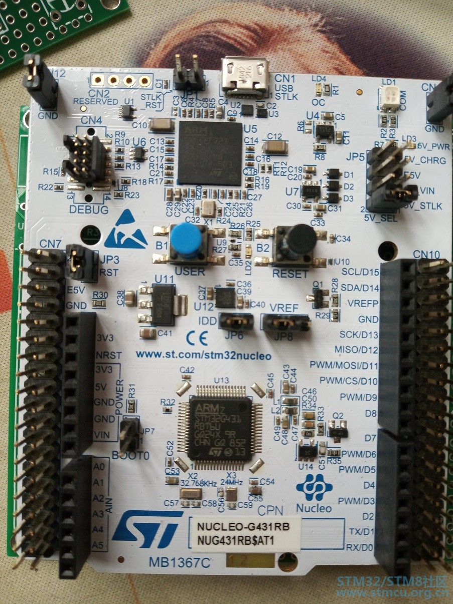

    有幸获得STM32 NUCLEO G431RB开发板,立即就画了一块与之配套的扩展板,上周五刚收到开发板,周六也收到打样回来的扩展板。下面是开发板和扩展板的照片:. i! b7 l! @$ q- G" D8 h9 y
    这是G431开发板,对照了一下我之前的F401开发板,两者的排针引脚基本相同。
& C* i1 j; R2 C; ?7 r open_00.jpg 4 F6 ^* D; K; m7 |

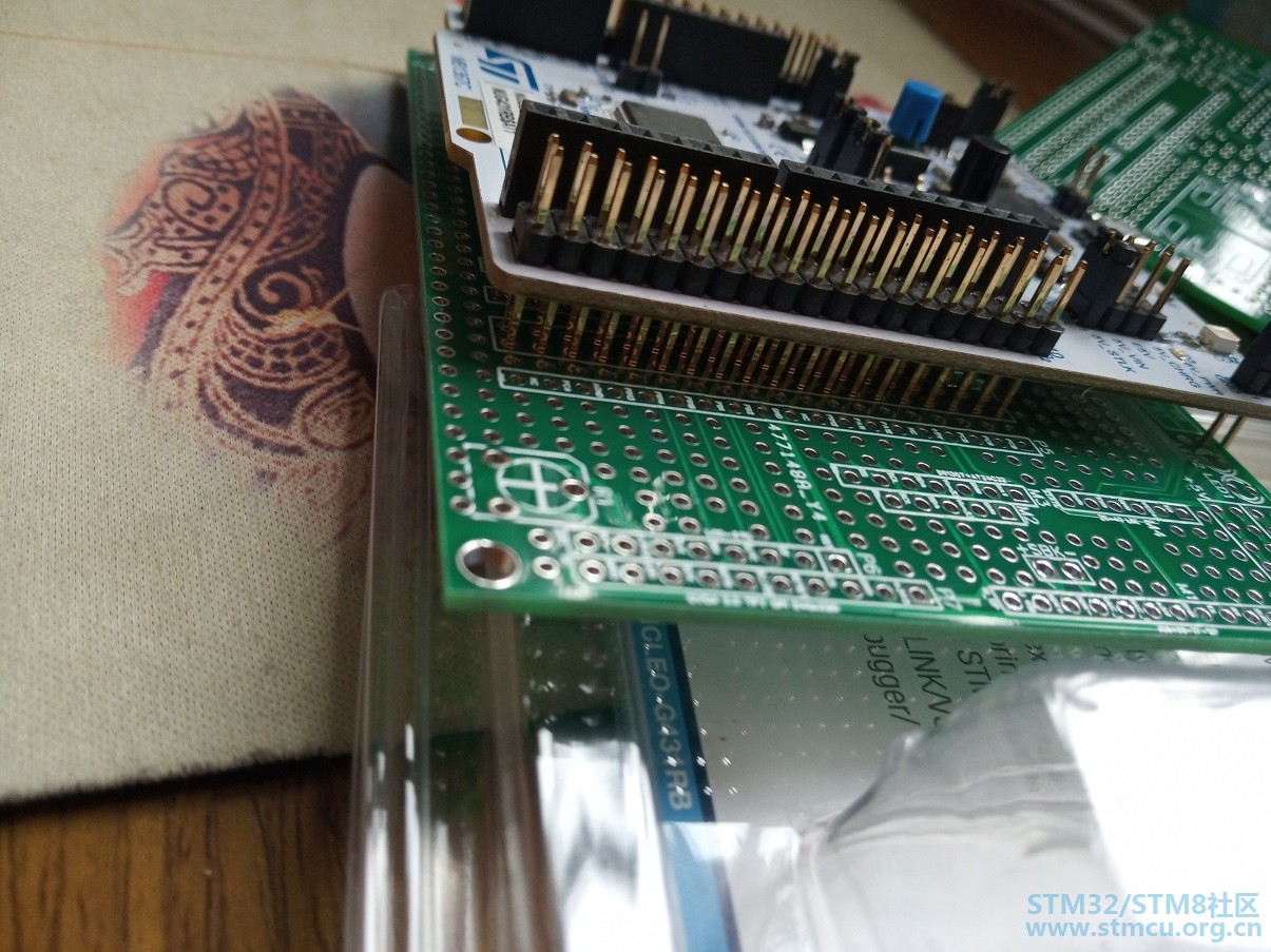

    我画的扩展板是为了方便测试时使用LCD显示屏、日历模块、蓝牙模块等,在扩展板上飞好线,在需要的位置焊上排针或排母,就可以直接插上开发板及相应的模块,可以避免用杜邦线连接时零乱不堪,方便固定相应的模块。
- u" l0 u9 m" w: d* F0 u( m% Z open_01.jpg
  T7 C9 n: T; P9 e& @3 y- T$ t. A0 S. x% F* N) Q

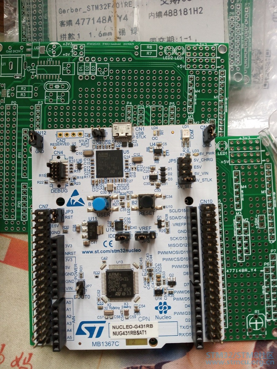

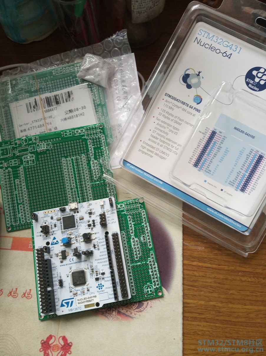

( U4 ?, _5 u* e& T    由于刚收到扩展板,还没来得及焊上排针、排母,仅仅是校对了一下焊盘的位置,正好可以顺利地将开发板插入扩展板。0 ]% k7 f( O" W" a) A
open_02.jpg 7 h( x5 T2 i# C/ I2 _
: k8 B0 G! s$ C; _& P& U+ V& J
% _0 M5 Z9 ?: a1 K* b; V: e6 i open_04.jpg / a$ r- e" o# H$ c2 y: w& y

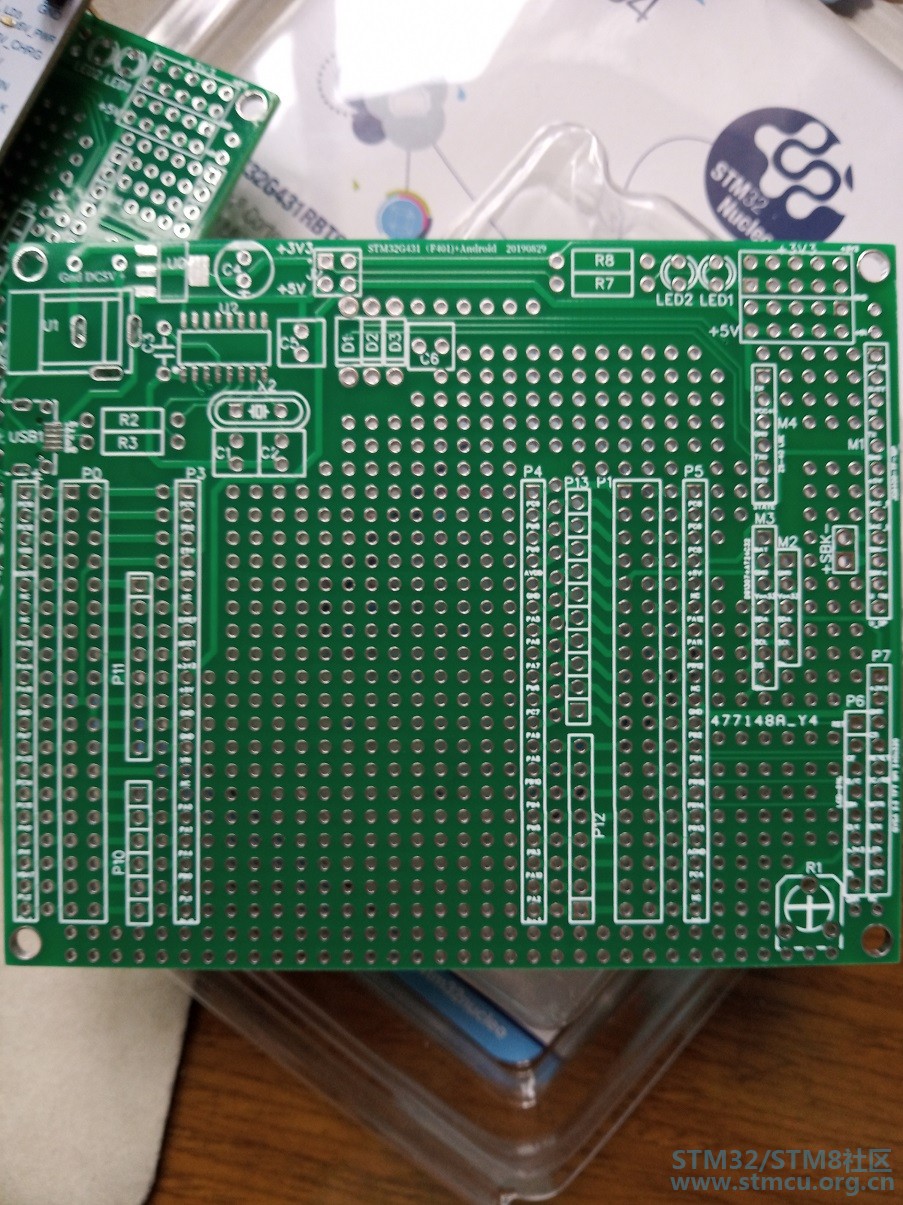

0 M4 h$ C, o7 G: T+ I    扩展板上还预留有mini USB接口、CH430G芯片和ASM1117芯片位置,并在空闲的位置布满焊盘,类似洞洞板一样,方便添加元器件。+ b8 W6 A$ b8 V

看布局,似乎你这边已经打算在上面搞些元器件了吧?
老牛洋车 回答时间:2019-9-2 12:39:04
stm1024 发表于 2019-9-2 11:05
7 g8 y$ y- }+ x1 v, k7 I/ T( `: s看布局,似乎你这边已经打算在上面搞些元器件了吧?
* A; U/ h4 Y/ P& i! f- a
是的,预留了蓝牙模块、日历模块、语音模块、LCD5110和2.2寸TFT彩屏的接口位置,可以随时飞线添加这些模块(LCD和TFT已经走线,不需要另外飞线)。
