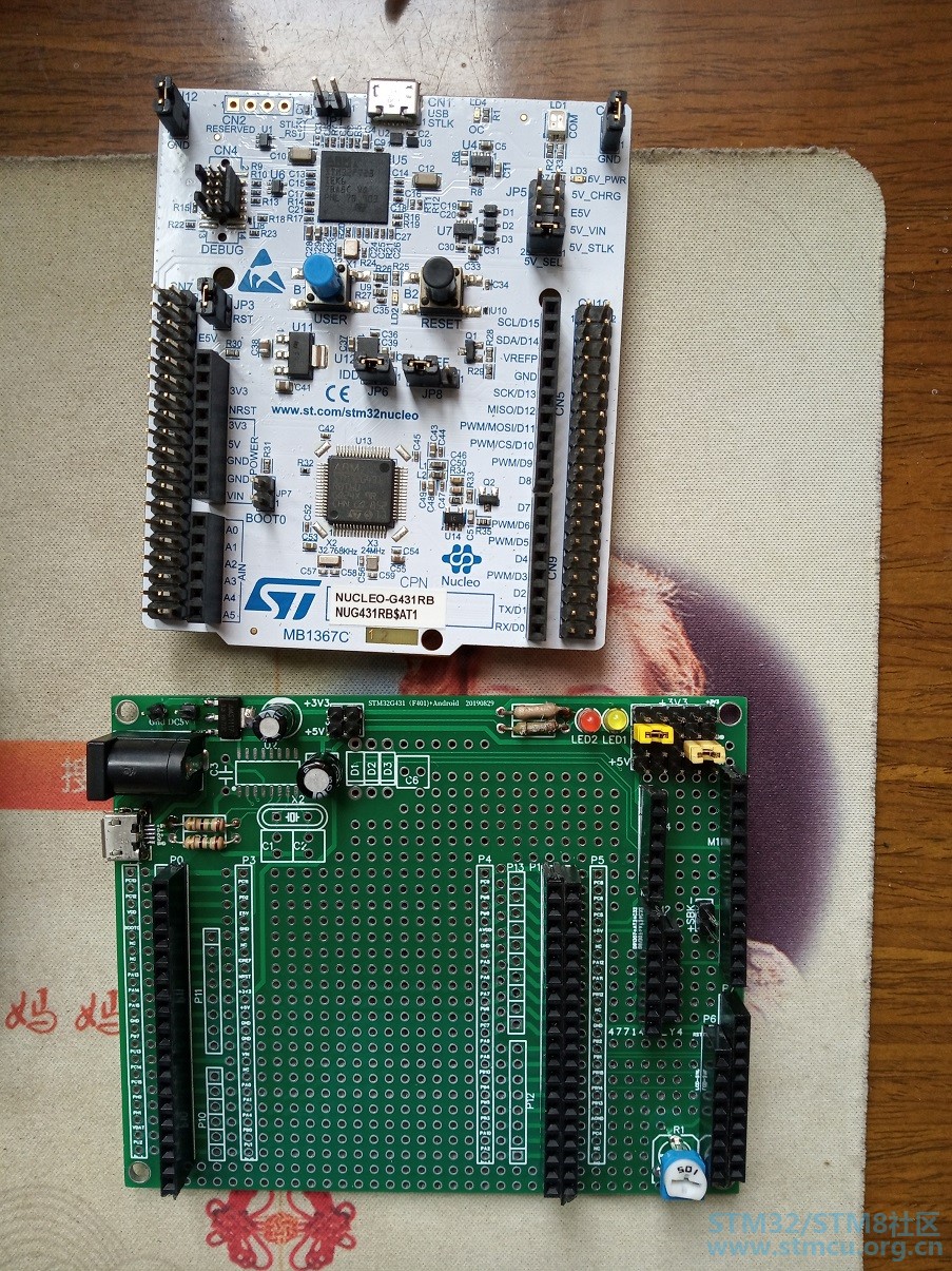

顺利下载了相关的资料后,便开始焊接扩展板,焊上了必要的排针、排母、mini USB接口、DC电源插座等,便开始建立开发平台。下图是初步完成的扩展板:

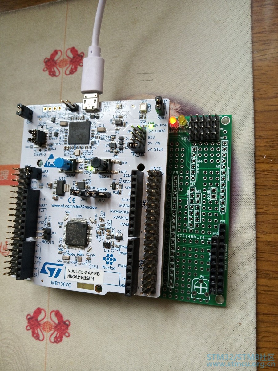

# N. h. k* L W: S3 C 插上STM32G431开发板后上电测试:3 Q- v+ L) t8 J* D9 p

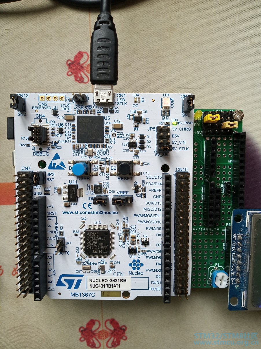

]! k8 D: l& ?* Z9 n 插上LCD5110显示屏,暂时尚未驱动成功:

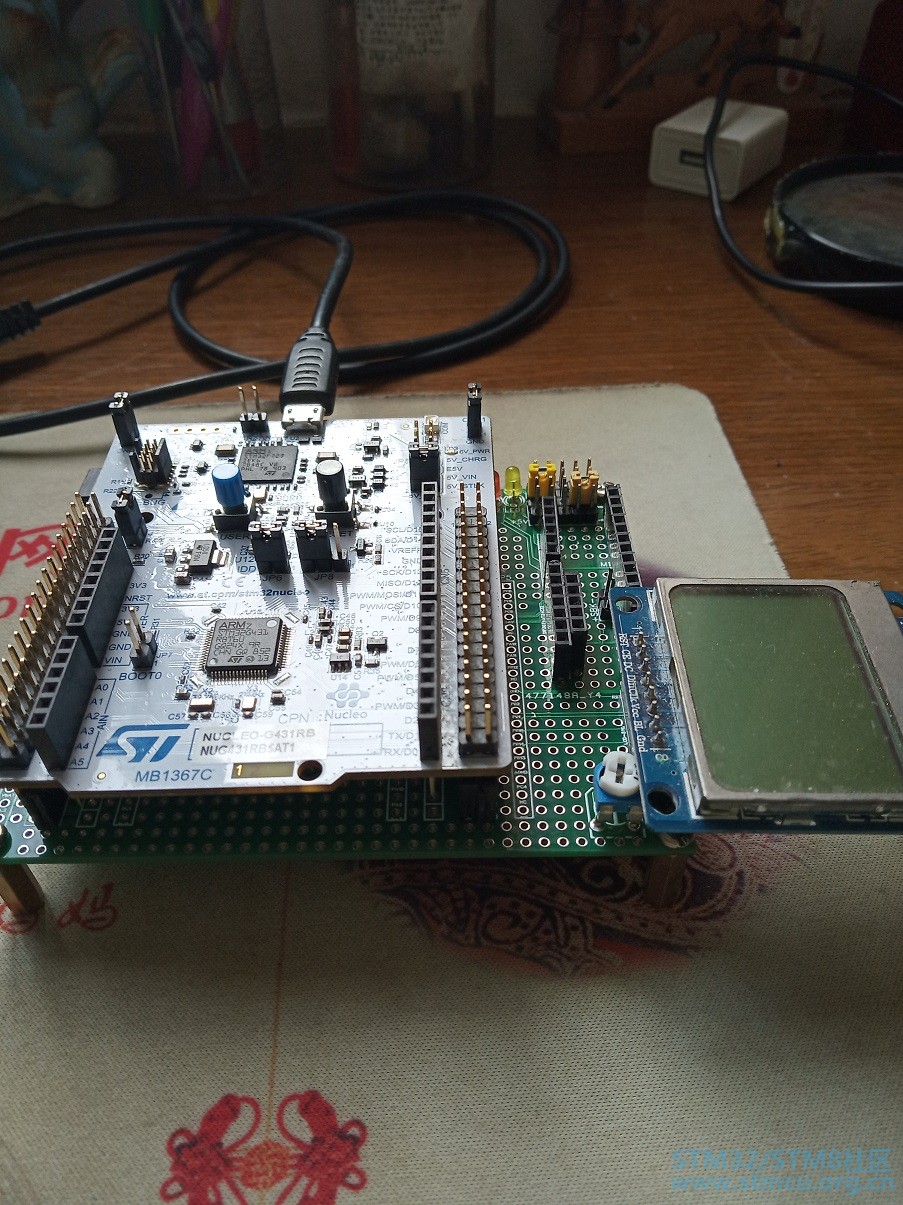

开发平台用的是KIEL V5.28,安装好STM32G4xx升级包之后,打开范例程序,尝试编译顺利通过。我选择了GPIO的范例复制到新建的测试文件夹中,修改好程序文件的路径,添加好头文件的包含路径,编译通过后,连接好开发板,便开始尝试下载烧录程序,首次下载时会提示升级ST-Link,在线连接升级后,程序顺利下载。我在主循环中延时100毫秒翻转一次LED2的状态,重启开发板后,LED灯便闪烁起来。2 u1 F4 U6 X2 Q: i$ \+ H
