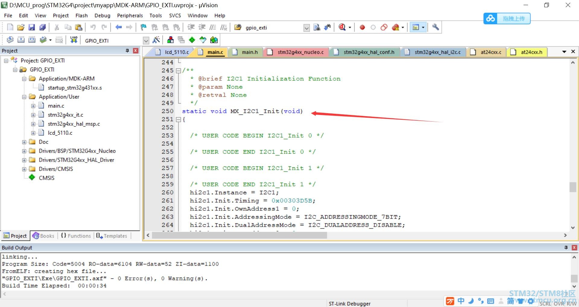

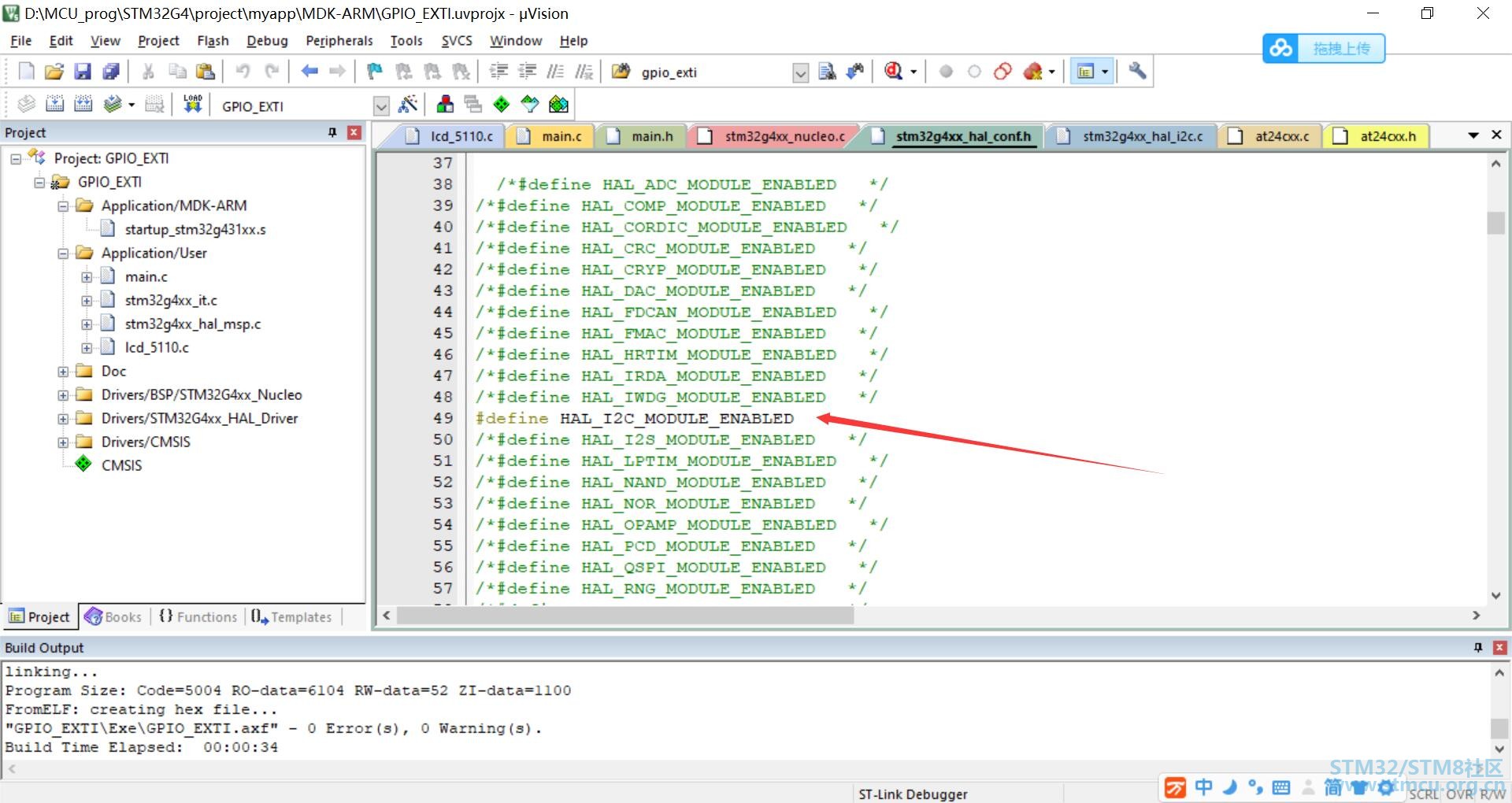

准备添加DS1302日历模块和AT24C02flash模块,这两个模块都是I2C通讯的,想启用I2C1来对这两个模块进行通讯。我将STM32CubeMX生成的代码复制到项目中,编译总是出错,折腾了几天,最后才摸索出添加的步骤,除了要将I2C1的配置代码复制过来,还要将stm32g4xx_hal_conf.h文件中被注释掉的宏定义恢复(如下图),这样才能编译通过。
- Z4 O: j, }8 z4 V4 m2 f7 f! K 下图为复制I2C的配置代码:

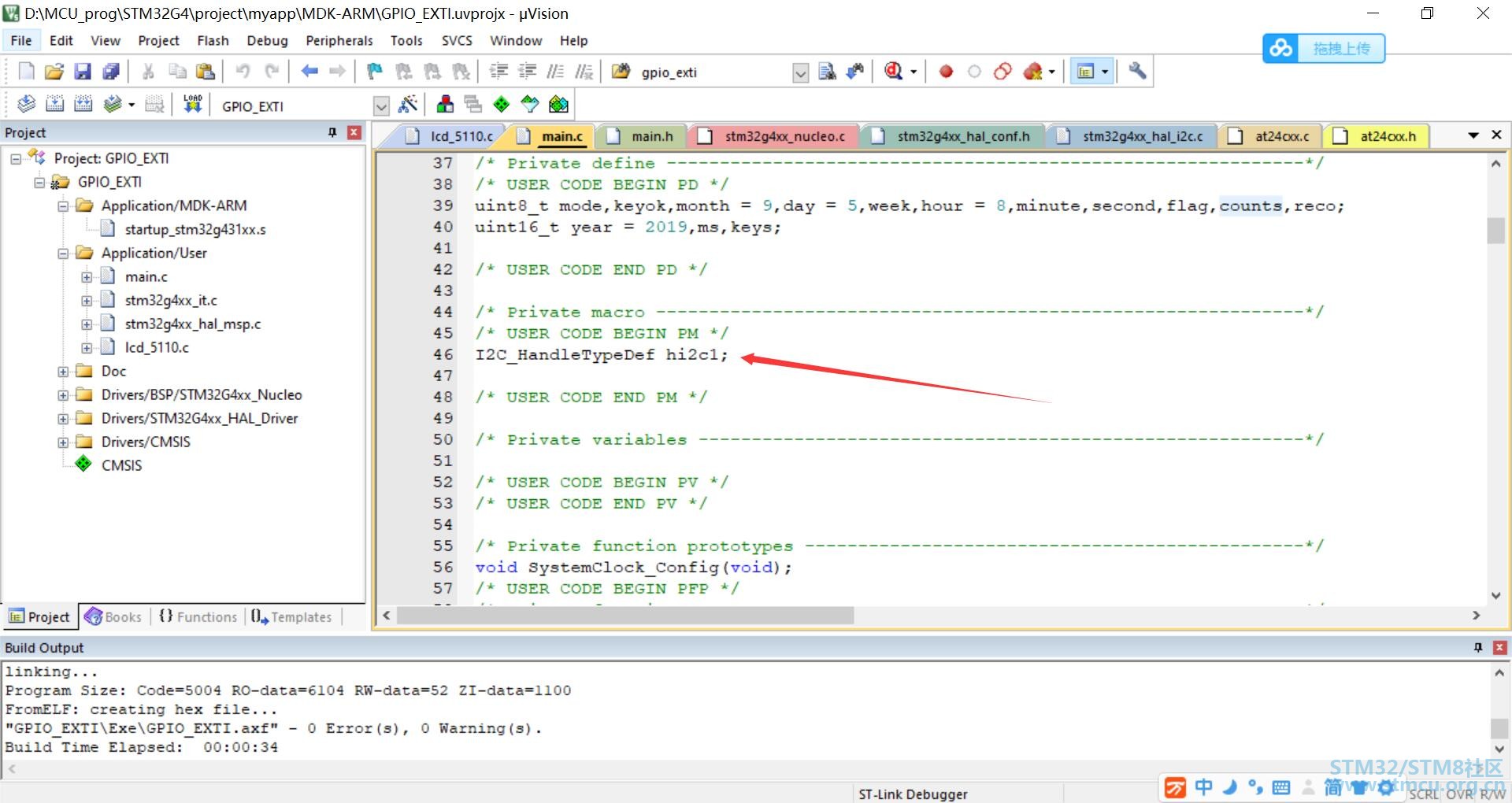

( H" |6 f) J3 d% @

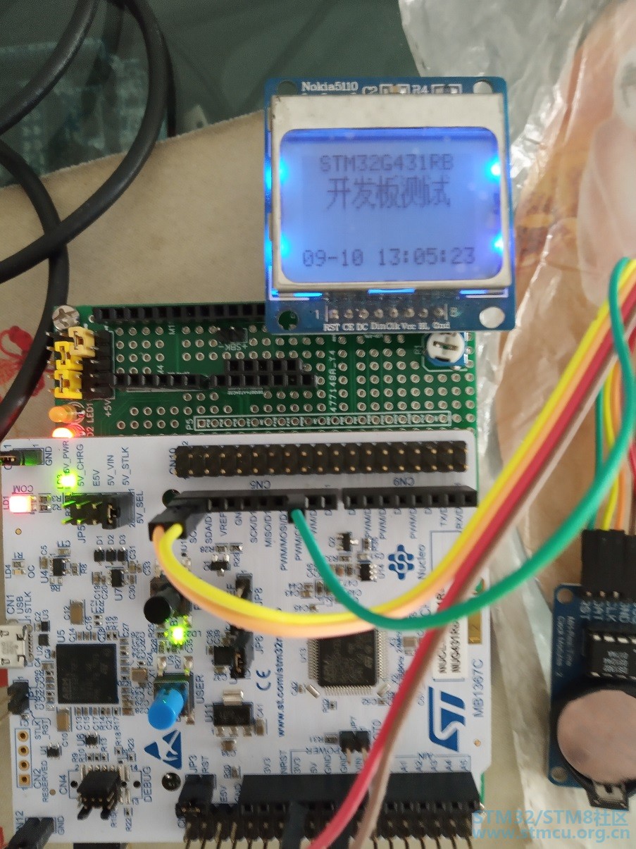

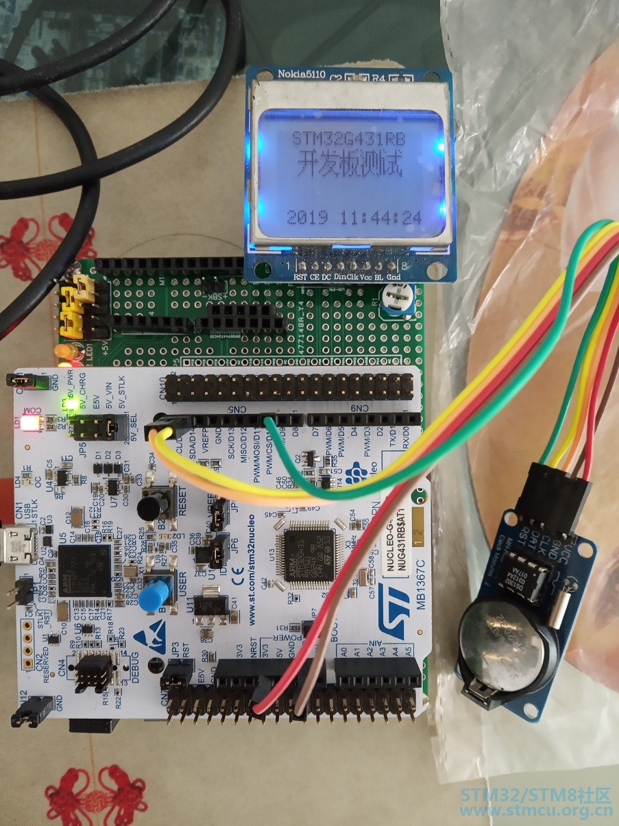

- S+ _! ~5 Z5 N; D1 h3 \ 9 x/ q0 P( s1 e1 F: y 通过分析,配置其他外设如SPI、USART等外设也应该按此步骤进行。" B& w& e Z/ V- P- D I2C1配置好之后,移植DS1302的驱动代码又花费了几天时间,范例中提供的都是大量数据通讯,没有找到单个字节通讯的代码,自己反复尝试都不行,一晃4~5天的时间就过了,迫不得已,今天只好延用自定义GPIO引脚进行模拟I2C通讯,只花了一上午时间便完成了代码移植,成功地驱动了DS1302模块,下面是调试过程:3 ?; K$ A$ G2 X7 v 1 a/ n! }+ E% ^ 月日和年份交替显示——显示月日和时间0 L( D* b& {/ a5 f# q
! M- O. k* V/ Z# p8 Z. b7 k2 y ) P( v1 l5 P, d 月日和年份交替显示——显示年份和时间
% |) z4 j4 ~+ l0 n. V, O I$ \& | |
