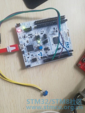

A/D功能在模拟信号采集中用的很多,查看DATASHEET,该款芯片有两个AD可用,通道数达到23个。查看了一下例程,通过例程来学习理解G431的AD应用。这次测试找了一个小电位器,焊几根线到测试板上,连接3.3V,GND,PA1,就可以进行测试了。如图1所示:

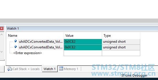

编译,下载,通过DEBUG模式,将转换数据加载到watch1窗口中,通过螺丝刀转动电位器,观测电位器数值的变化,如图2所示。
最小值为0,最大值并不是预想的0xFFF。又看了一遍datasheet,A/D的转换范围为0-3.6V,板子上接的3.3V,想来原因就是这个。如图3所示。
