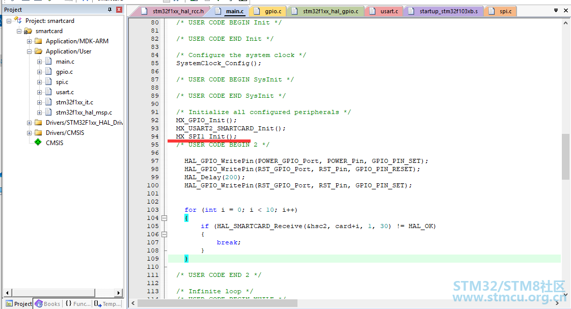

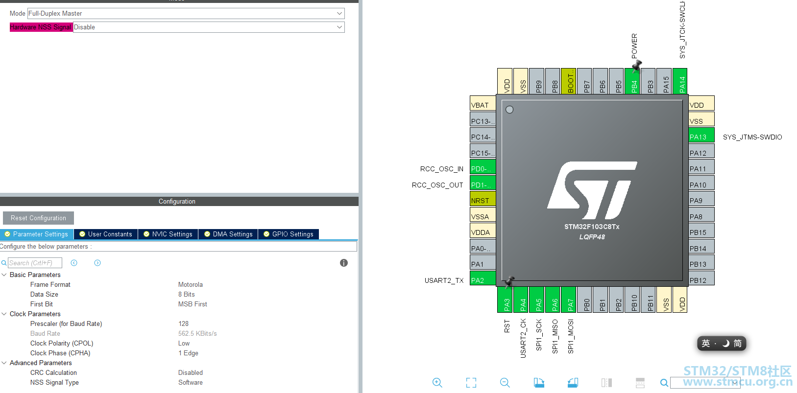

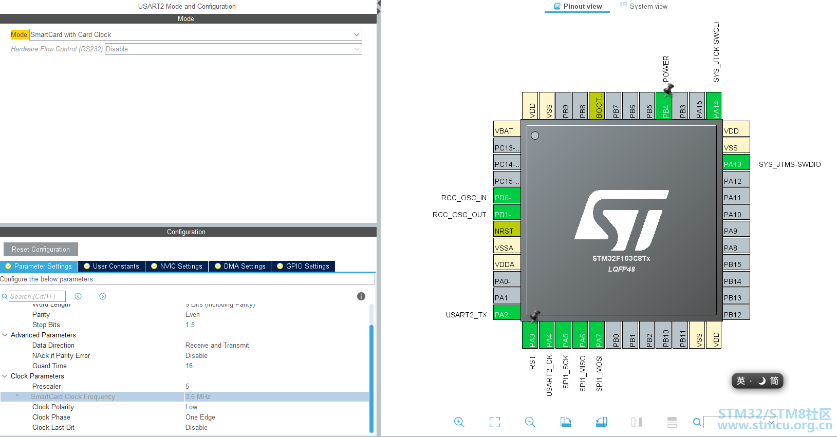

STM32F103C8T6单片机,使用usart2的smartcard接口,单独使用时正常,CK脚可以正常输出clk。当我在添加一路SPI1时,CK脚就不能正常输出CLK信号了。CK脚是SPI的NSS脚。但是没有在cube里配置使用硬件的nss。cube如下图:
![]() ![]() ![]() 代码在这,求指教 ![]() |

初始化SPI以后NSS引脚的功能变化了 就算你没用 功能也变了 USART在后面初始化的话可以不受SPI的影响 可以正常使用
