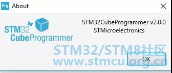

我们用来下载固件的工具是 STM32CubeProgrammer。很多STM32用户的电脑都装有这款工具。如果还没有安装的用户,可以从http://www.st.com/en/development-tools/stm32cubeprog.html进行下载。这里使用的版本如下:

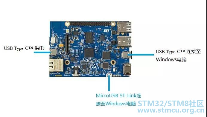

STM32MP157C-DK2开发板的基本连线主要分三个部分,使用一根USB Type-C线缆给板子供电,使用另外一根USB Type-C线缆以DFU方式给板子下载固件,使用一根MicroUSB线缆连接ST-Link。这里使用两根Type-C线缆来供电+DFU是必须的,因为我们需要使用STM32 DFU模式下载固件。而ST-Link连接不是必须的。
如果连接了ST-Link,用户可以在ST-Link虚拟串口上得到一个STM32MP1的终端。用户可以从该终端观察启动日志,输入Linux命令(例如配置网口)等操作。
具体的 连接示意图如下:

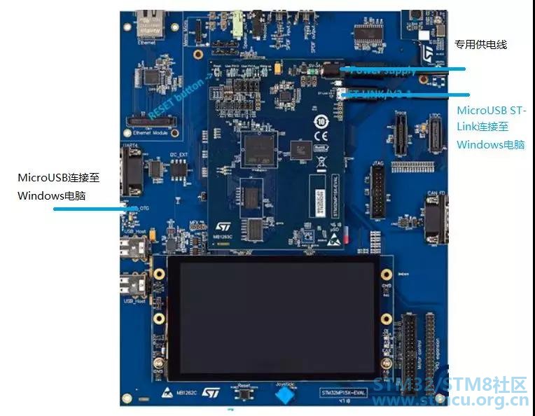

如果你的开发板不是STM32MP157C-DK2,连线也是这三部分,但可能不是USB Type-C供电。例如对于STM32MP157C-EV1,则连接如下。同样,ST-Link连接对于固件下载不是必需的。

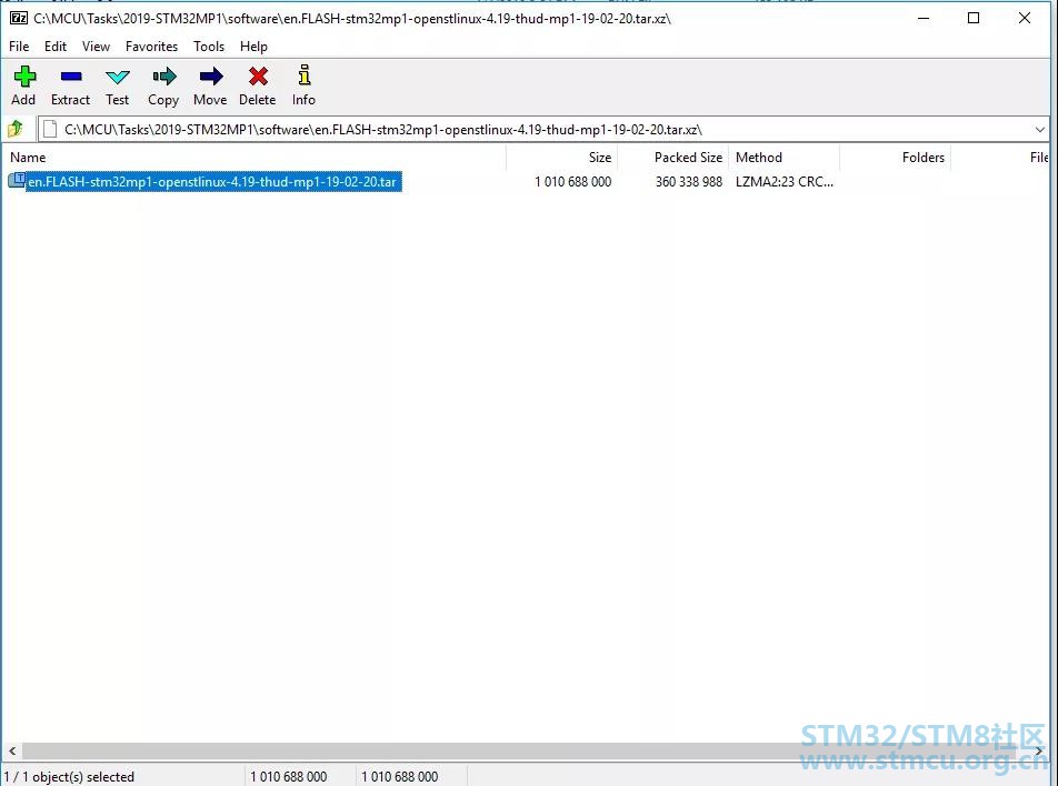

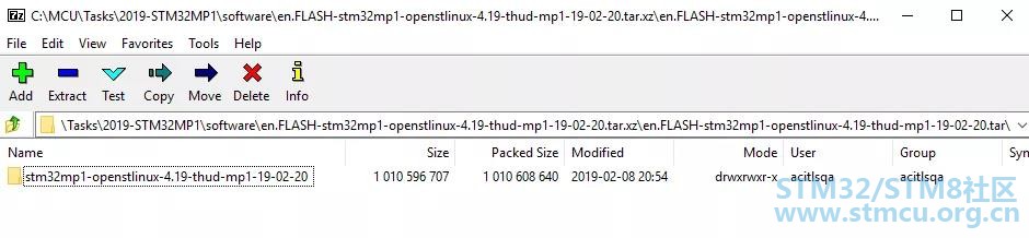

固件包是个压缩包,名字为en.FLASH-stm32mp1-openstlinux-4.19-thud-mp1-19-02-20.tar.xz。该类型压缩文件在Linux上可以直接使用tar命令解开。在windows上也不用担心,可用7-zip解压缩。如果你的电脑使已经安装了7-zip,则直接使用右键选择7-zip打开。
; ]8 ~: ?: a# X( G/ P4 k+ T/ a( X
直接双击后就可以看到文件包
3 Z' }3 j7 p8 A  f- I  e7 \) D

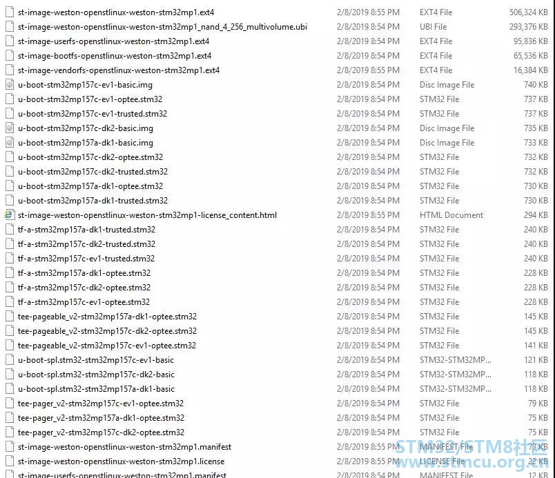

这个时候你就可以将该目录固件整体解压到任意目录。可以看到固件包中images目录包含了对所有STM32MP1开发板的支持。如果你的开发板不是STM32MP157C-DK2而是STM32MP157C-EV1,该固件包也只需要下载一次。

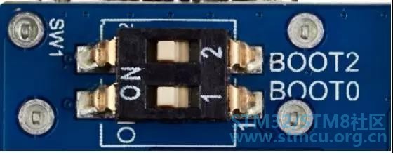

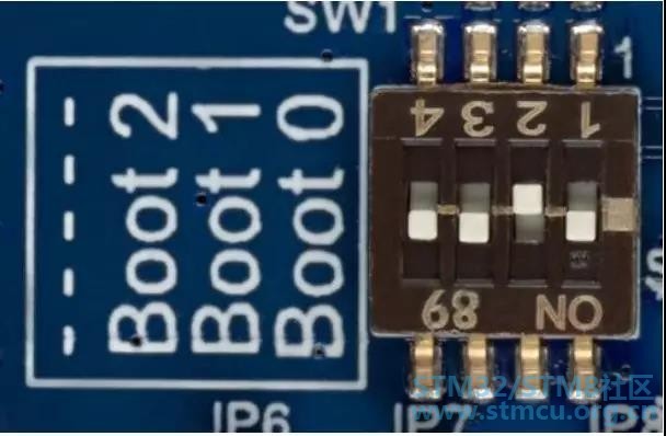

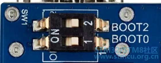

使用DFU功能,我们需要将STM32MP157C-DK2跳线配置为从DFU启动。跳线开关位于STM32MP157C-DK2的背面。我们将其跳线到OFF,样子如下:
* K* r9 t7 {& K3 h4 I& h

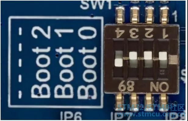

对于其他开发板,例如STM32MP157C-EV1,也是将启动模式跳线至OFF,样子如下:
. ?( `8 l# _7 o( G8 u1 v

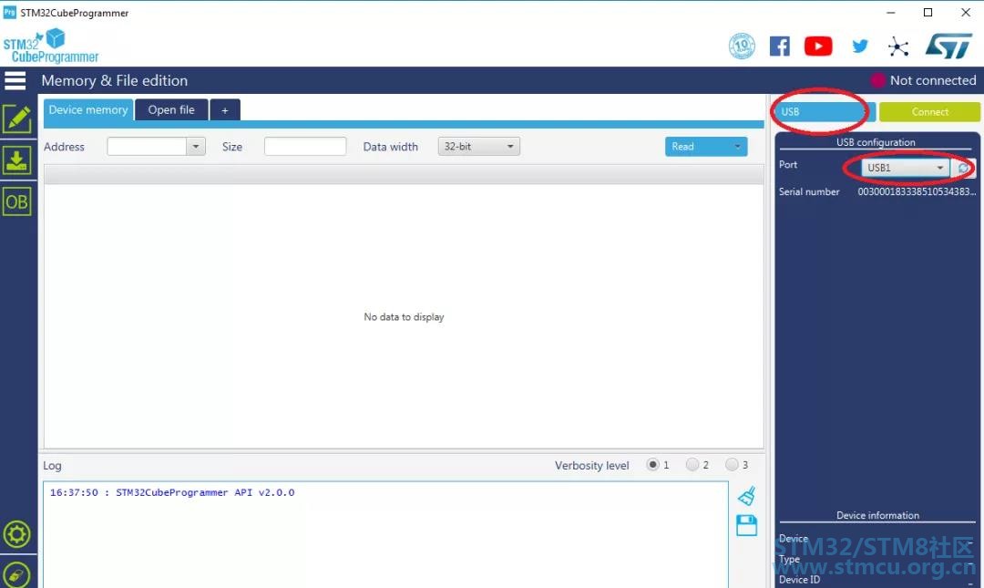

如果跳线按照以上的方式调整完毕,重新上电并连上用于DFU的Type-C线缆,打开STM32CubeProgrammer,可以使用USB连接开发板。
9 L. @0 A' B. V

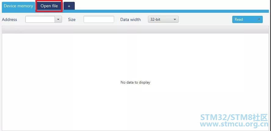

当USB连接成功后,用户可使用STM32CubeProgrammer菜单选择开发板所对应的tsv文件如下。
" z4 o+ A/ c; u1 H$ c5 x' M7 U. Z

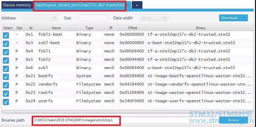

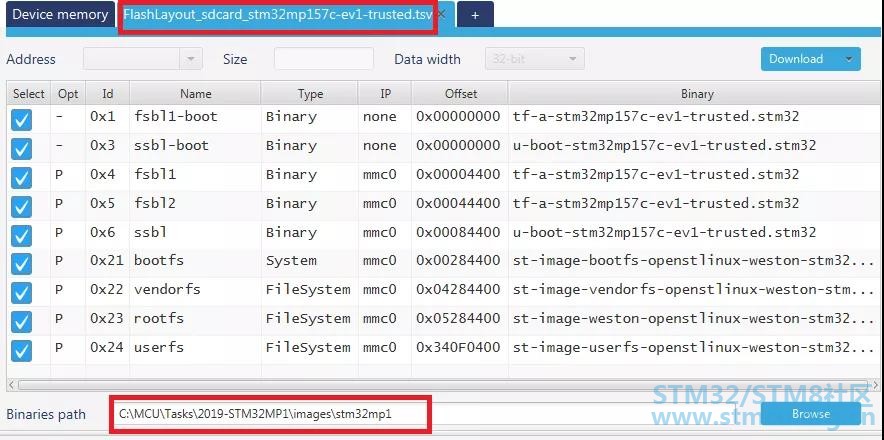

我们通常选择FlashLayout_sdcard_stm32mp157c-dk2-trusted.tsv(tsv在\images\stm32mp1\flashlayout_st-image-weston目录下,binary则在上一级目录\images\stm32mp1),则画面如下:
, P, G, @8 b: A9 u0 M& y. Y

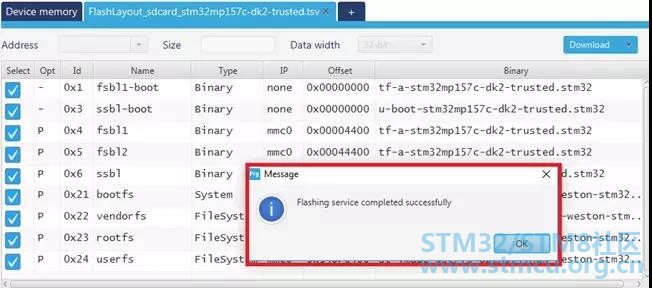

这个时候我们选择下载Download,则固件就会被下载至STM32MP157C-DK2的MicroSD卡。整个固件大约500M字节,下载时间大约需要20分钟。下载成功提示如下:
! e- C% b- W8 E
注意:如果使用其它开发板,例如stm32mp157c-ev1,则应该选择其他tsv文件,但是固件所在的目录以及其他操作不变。

拔掉电源,将背面的启动设置跳线恢复,跳至ON位置,如下:
% W9 R# b& j4 S
如果你使用其它开发板,例如STM32MP157C-EV1,则将除了2之外的1,3都跳至ON。
9 Q0 [! d3 `  ~( ?) }2 v' P+ w" U

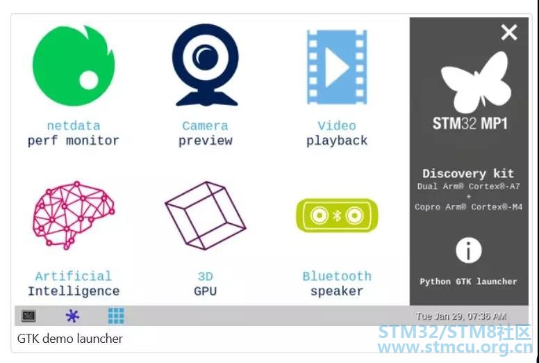

正常启动后,就可以在屏幕上看到:
