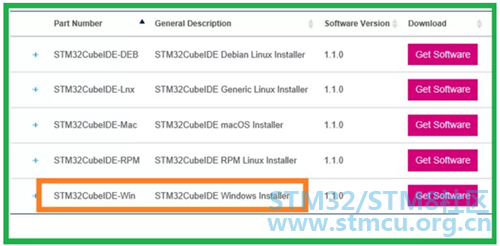

1、STM32CubeIDE该免费工具哪里可以下载?
可以本社区资料下载里搜索下载。它基于Eclipse™/CDT框架和GCC工具链,支持ECLIPSE插件和GDB调试器。它有支持多个平台的版本,比方LINUX/macOS/WINDOWS等。

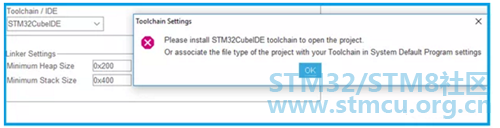

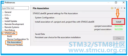

4、为什么在已经安装STM32CubeIDE情况下使用STM32CubeMx生成基于STM32CubeIDE的工程时还提示要安装stm32cubeIDE?
往往会有如下提示:
4 D& j6 d4 C9 Q  x+ I/ W

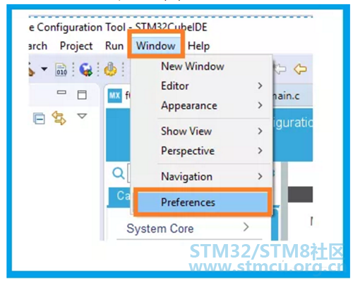

这种情况下很有可能是STM32cubeIDE环境里有个地方没有配置,即文件关联配置项没设置。操作如下:
  i' G* m5 _* h% U+ H/ N
打开STM32IDE后,点击菜单WINDOWS/Preference
3 j" `$ e( f7 M! D) P' i
继续点击进去,直到看见下图中箭头所指的install。最后,记得点击最下方的apply按钮令其生效【这里没截图过来】。
& u2 V1 o5 n3 \" ?
8 W5 t6 F; L. j6 Z: k# n) C) [: n4 H

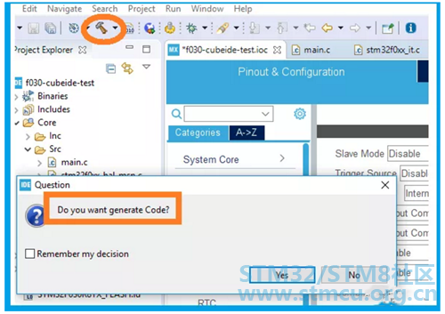

如果说这样还不行,就不要折腾了。按照上面第3点提到的在STM32CubeIDE里新建项目时照样可以自动调入STM32CubeMX(当然,前提是你电脑里已经安装了STM32CubeMx工具),CubeMX配置完毕后,再点击CubeIDE菜单图标中的锤子即可生成或更新初始化配置代码。见下图所示:

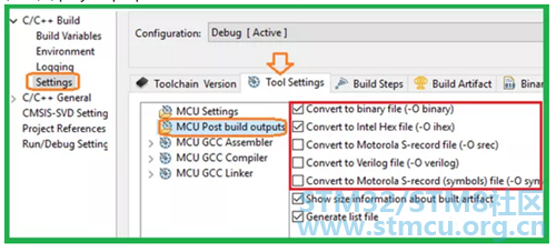

5、通过STM32CubeIDE编译后能否生成BIN或HEX文件?
默认情况下,通过STM32CubeIDE编译后生成的是ELF文件,如果希望生成HEX或BIN文件也是可以的。配置过程如下。
在主菜单project\properties\C/C++Build下面,打开如下界面:

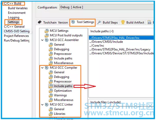

6、有关工程文件的搜索路径、宏定义配置在什么地方操作?
还是在主菜单project\properties\C/C++Build下面,见如下界面:

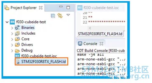

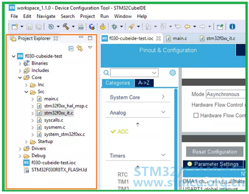

7、STM32CubeIDE工程显示栏中的ld后缀文件是什么文件?
! {: ^% O- D6 e9 c8 V# Z9 Q
它是工程链接脚本文件或者说程序加载文件,其它IDE也有类似的文件。比方ARMmdk中的.sct文件、IAR IDE中的.icf文件。
