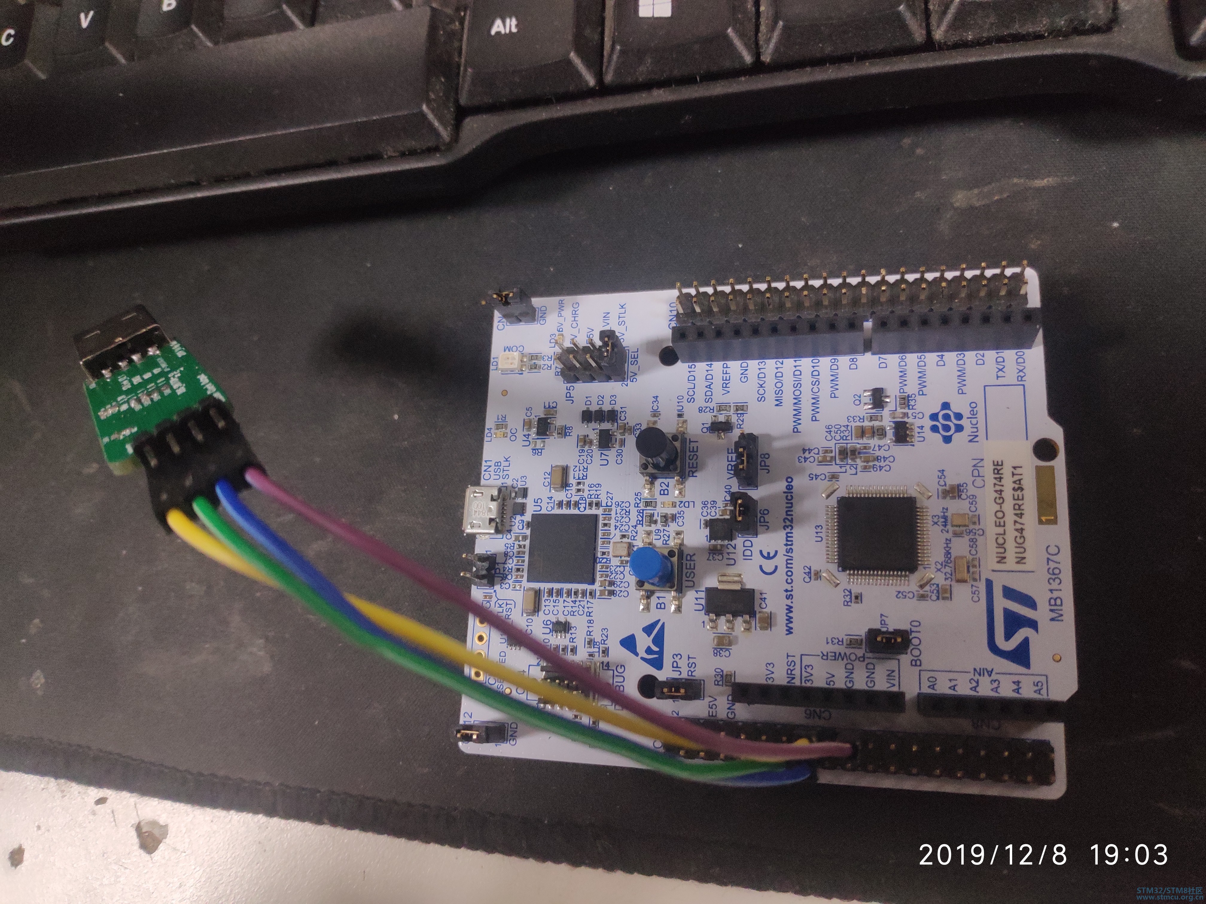

我又回来了。。。。。。。。。。 i1 A/ g. U1 r) A2 A0 U" Z& ` 经过了漫长的求证过程。。。。在论坛大佬的指点下,我换了一下开发环境,由keil5.26升级到了正在免费试用的5.29.。。。 (对就是在免费试用!到2020年!)" ~1 c: M' N+ }% W 然后发现还是不行。。。。。。。。。TAT。。。。。。。 å®éªä½¿ç¨çG474å¼åæ¿ï¼å¼åç¯å¢ä¸ºkeil5.29
(实验用G474开发板,STlinkV3版本) 我们现在理一理思路。 ( Q/ X! c! |- }$ D 1.使用Jlink可以下载调试。 2.使用STlink,现在证明了使用板载V3,外置V3,外置V2.1都无法连续在keil中编程, 但使用官方烧录软件可以将HEX文件下载进MCU 4 q( D' r) @0 Q' U( k* t1 w. V4 H 3.更具体的现象是,一次下载成功后,使用keil也可以下载了,但一旦程序内容变化,同样会报错。 也就是所谓“无法连续编程”。4 o4 w R! p( u& Q3 V" k 苦思多日不得其解,遂从报错代码加以分析。3 L# P9 q6 m! D* {' q: i/ z- q ; D5 G: H O: \) { 初始条件为: 主循环里写了一个闪灯程序: / i9 ?( f, M1 O( T 以下是一次报错:3 T* T& T1 c& i! I$ B 8 C9 l/ x6 l4 L- r% a 改动一个循环值,产生一个错误。 / z0 r9 j# V: U7 [9 c9 z6 N- ?; n 二次报错:6 z' z' \( J8 H: u1 _ 改动两个循环值,产生两个错误。 ) ^2 g$ _2 O4 w' q% `+ _. F 我好像 发现了什么 $ e3 y y% \, T( Q" c! c6 j3 \ 再试,加一个语句: 报错结果: 5 r* U, a( b9 O w6 v2 I9 p8 O' N+ g0 c: x/ z 。。。。。。。。。。。。。。。。。。。。。 我滴妈。。。。。。 。。。。。。。。。。。。。。。。。。。。。1 `$ x4 S! y) C4 \3 x) |5 m- A 于是我又蒙了。。。。。。。。。。。。! V5 [% O$ {0 r5 i7 L 搞不清楚了。。。。。。。。。。。。。) ^$ B! ]$ f" }, S3 ~" ]" a! X 总结一下:由此现象推测是由KEIL和STLINK下载器联合产生的BUG,主要问题在于stlink没有和KEIL做好芯片兼容。) e, k8 G, e1 Z6 Z4 h 问题应该出在ST。因为使用所有版本的STlink都不能在KEIL中向G474芯片中下载程序。 o3 Y6 y: |- K" w5 f记录这次的事件,希望对大家有所帮助吧,已经向32公司报告,希望早日得到解决。 3 m, E5 H l+ B% @- e* {" k0 j |

Verify Failed!
Error: Flash Download failed - "Cortex-M4"3 g) D9 v6 `! x1 W. B
Flash Load finished at 19:53:17! {7 F0 l- {9 a/ I. W
为最后一次报错代码
不知道KEIL是指的什么不匹配
尼玛KEIL打开文档的时候自动给474配的芯片型号都是错的!" u8 x5 Z2 @* y
图片放不上来
# E7 C% Y6 R, g3 v2 U! u0 m4 M
选择芯片Flash时G4有两个芯片型号,Dual版本和single版本,选single下载全部会出现问题,Dual则不会。' C% x" F1 p/ W# g2 l( I6 {
问题彻底解决。
但ST官方为什么在Keil登记了两种G4型号呢?这就又是一个谜团了。。。。。。。。
