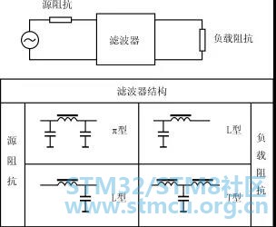

6 l: k5 u  d+ T1 j! `( n( @(2)电源噪声滤波器是一种具有互易性的无源网络。在实际应用中为使它有效地抑制噪声应合理配接。按图4所示组合来选择滤波器的网络结构和参数,才能得到较好的EMI抑制效果。
- Z" W6 l$ ?6 _% |! G& M& V3 O7 [' t" w- V: c: L
当滤波器的输出阻抗与负载阻抗不相等时,在此端口上会产生反射,两个阻抗相差越大,端口产生的反射也越大。当滤波器两端阻抗都与外部阻抗不相等时,则EMI信号将在其输入和输出端都产生反射。这时电源滤波器对电磁干扰噪声的衰减,就与滤波器固有的插入损耗和反射损耗有关,可利用这点更有效地抑制电磁干扰噪声。在实际设计和选择使用EMI滤波器时,要注意滤波器阻抗的正确连接,以造成尽可能大的反射,使滤波器在很宽的频率范围内造成较大的阻抗失配,从而得到更好的电磁干扰抑制性能。! \+ ^) [* ^3 H) k1 O

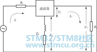

* C6 Y  z) L5 S- f(3)在电源滤波器的实际应用中,要求其外壳与系统地之间有良好的电气连接,且应使接地线尽量短,因为过长的接地线会加大接地电阻和电感,而严重削减滤波器的共模抑制能力,同时也会产生公共接地阻抗耦合的问题。如图5所示,接地线过长,则滤波器输入和输出之间的公共耦合阻抗Zg也过大,负载上电压为:( e/ r! \: l! @1 }6 E$ B( w
V0=VZ+Vg=VZ+(Ii-IO)Zg    (2)
$ `- I; @+ {* Z( V8 ~9 J
式中:Ii为滤波器交流输入电路的噪声电流;IO为滤波器输出电路的噪声电流。
# K& j/ g: s. b1 y- A
# Y" f+ e# |/ y, q( L( S/ R2 F由式(2)可知,电磁干扰信号经过滤波器衰减后,在输出端的噪声电流大大小于输入端的噪声电流,即公共接地阻抗引起的压降(Ii-IO)Zg将很大,在Zg上将产生一个很高的电磁干扰电压,经过公共接地回路耦合到滤波器的输出端,从而大大减弱噪声滤波器对EMI噪声的抑制能力。, a: u6 b0 D- S2 s- W8 E* v
& F, S8 w' g, \. u, H4 x: @) j% s3 X! w6 z减小公共阻抗耦合的最好方法,就是借助设备的电磁屏蔽,把噪声滤波器的输入端与输出端隔离开,同时滤波器的接地线要尽量短,这样既把滤波器输入与输出端间存在的电磁耦合降到最低程度,又不破坏设备的屏蔽结构对于电磁干扰噪声的抑制作用。

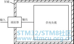

理想的电源噪声滤波器安装方式如图6所示。9 _' t  j" l& Z% Q
4 J$ _- U' c" `, F3 J" [$ }(4)综上所述,电源噪声滤波器的使用应注意如下几点:
% [2 f: \; [# Y8 g, q①滤波器应尽量靠近设备交流电入口处安装,应使未经过滤波器的交流进线在设备内尽量短;
4 l. h0 ^/ O+ h; S; k! P3 T" ^②滤波器中的电容器引线应尽可能短,以免引线感抗和容抗在较低频率上产生谐振;
; c( ^$ M. o# ]+ O: T. D③滤波器接地线上有大的电流流过,会产生电磁辐射,应对滤波器进行良好的屏蔽和接地;7 L9 B! C% {" O
④滤波器的输入线和输出线不能捆扎在一起,布线时尽量增大其间距离,以减小它们之间的耦合,可加隔板或屏蔽层。
