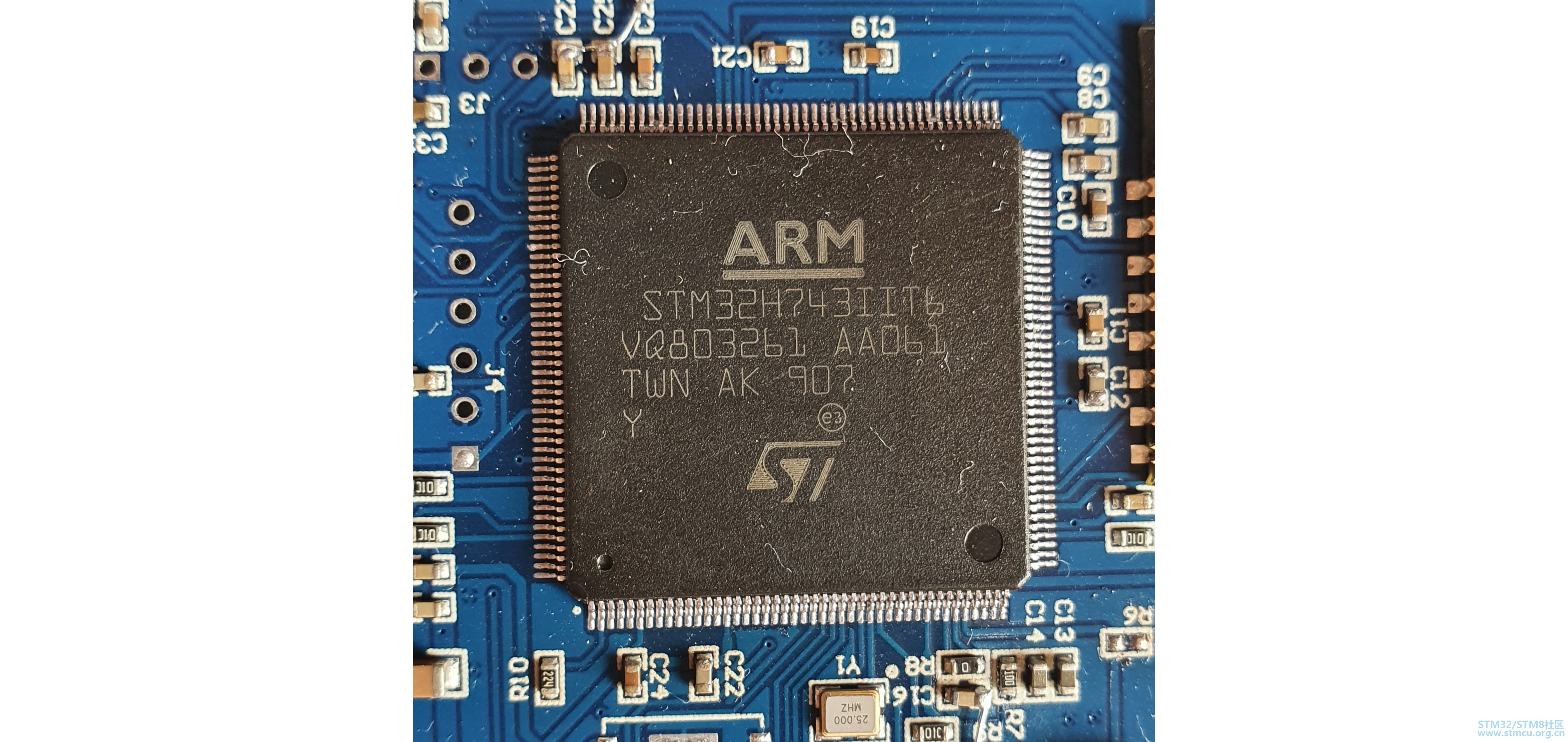

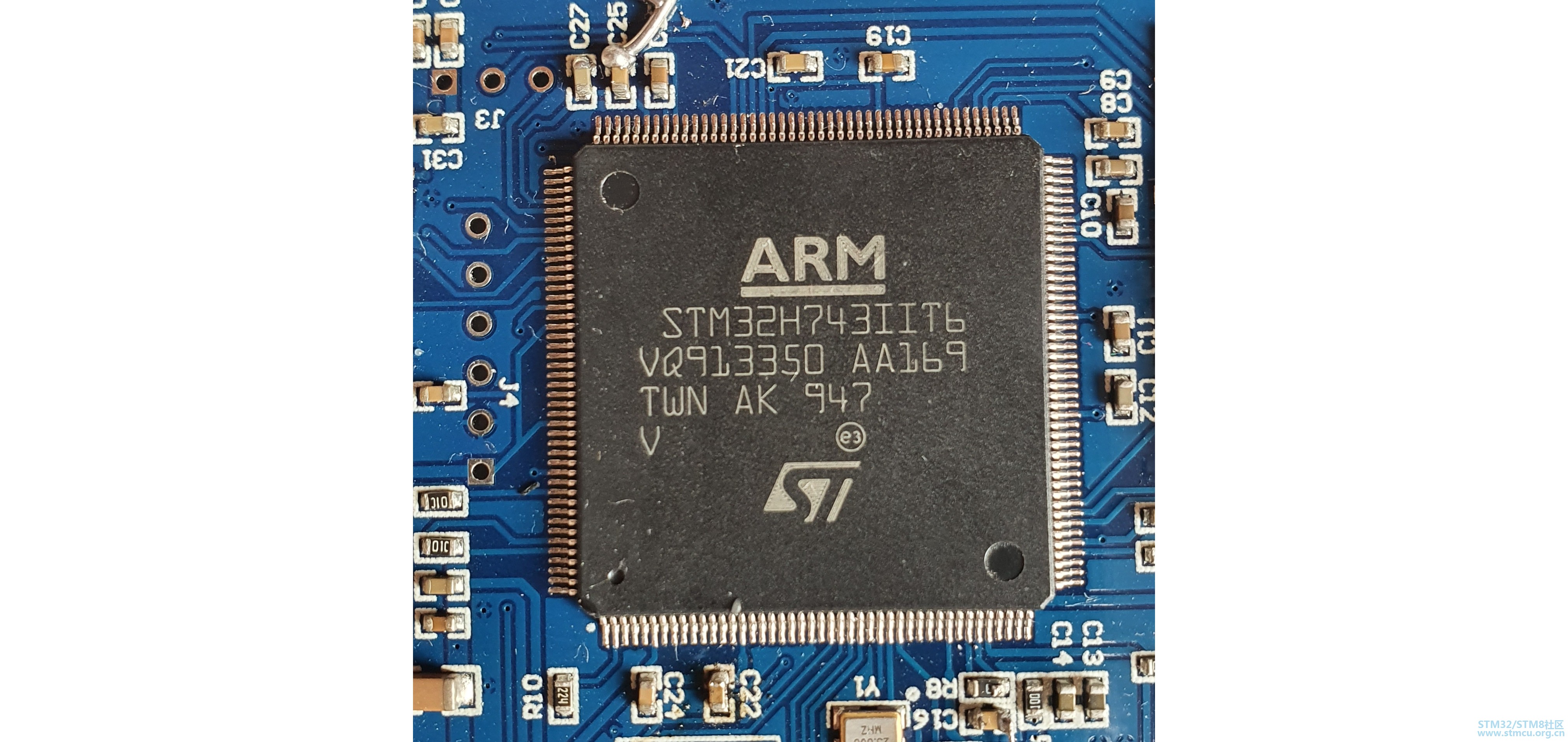

大神们,帮小弟看下此两种芯片除了批号不同,还有什么不同?因为同样的软件和硬件环境,一种可以正常,一种不正常,难道有假货?望知道的大神们告之为谢!
不正常芯片
不正常芯片

radio2radio 回答时间:2020-2-22 17:37:15
http://www.st.com/content/ccc/re ... s/en.DM00368411.pdf
看看errata sheet , Y版本和V版本有许多不同。
参与人数 1蝴蝶豆 +3 收起 理由
STMCU + 3
