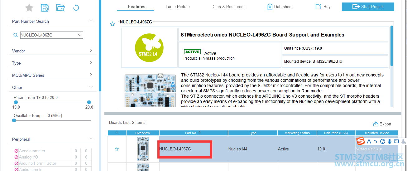

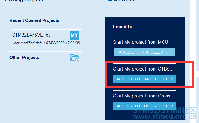

; T) T, Y" l) W% |我这边有一块NUCLEO-L496ZG的板子,每次采用ST BOARD来选择NUCLEO板子
, M* q7 e  l' r5 c& y$ S4 r: u2 E; {5 j1 O 1.png

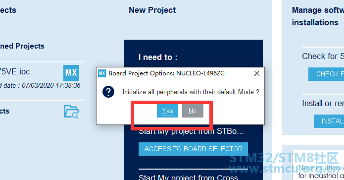

& u$ F0 E. o. j) u每次都会提示我使用默认配置:$ h; e3 y9 L* E0 A' U" W2 i3 v% Q* n
2.png 9 m3 X, u" a/ Q* q! Z3 k+ D  e8 P" f
! g2 i+ q1 |# v2 W0 c 3.png * m4 i- |2 G- b: Q+ E2 W, @

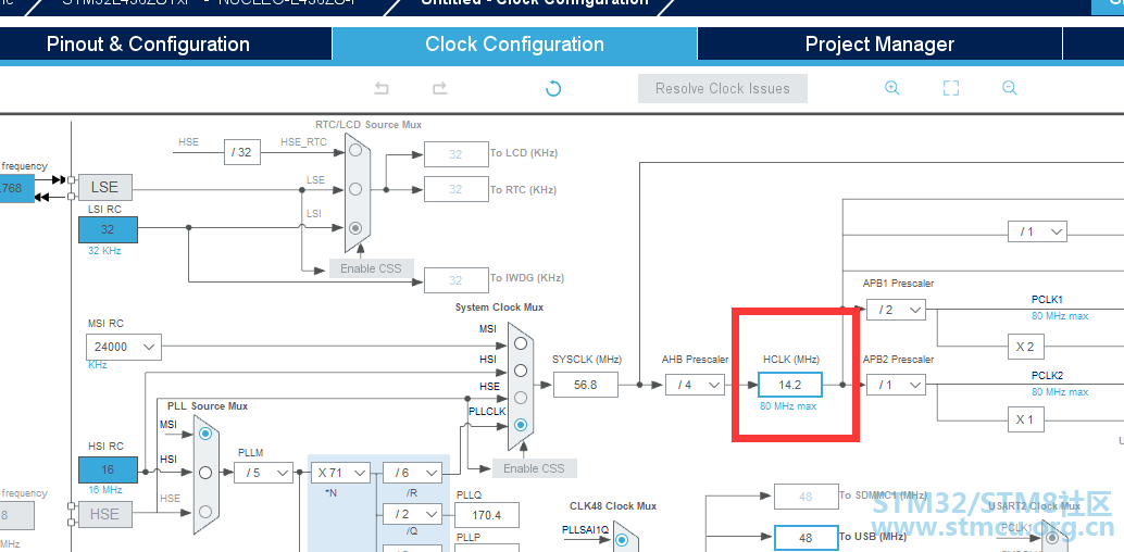

但是吧,使用默认配置之后,有很多配置,比如RCC等都不是我想要的配置。  T* l- Z8 T1 F1 f7 L6 l0 ]7 k
每次都要改,比如这个默认配置的时钟,乱奇怪的时钟,我相信大家肯定会知道怎么改了,但是每次都要改,会增加开发时间。$ \; {3 V# q8 P( d
3 `9 r4 i* h) }" W* o我就想,我改好配置,能不能保存到CUBEMX路径上去呢?3 ~% I: i. Z4 S& v* p" B" H( ?
探索了很久,给大家分享一下:
& R* T  T( r/ l1. 首先配置好自己想要的ioc配置,这个应该在其他教程里面都有提到。3 {/ T% C6 _, N
保存好ioc文件。9 \0 Y3 Y: I$ g1 Q7 k" ?9 _$ f8 j9 u: m
2. 打开CUBEMX安装路径:$ c/ w9 ?$ C: W' z
Program Files\STMicroelectronics\STM32Cube\STM32CubeMX\db\plugins\boardmanager\boards
2 @, d/ k8 j7 g看到这里有很多ioc
3 J  c' X$ W* q3 o1 G找到自己的板子,NUCLEO-L496ZG) e5 L. _. S% j6 |( z
如果上面default mode选择yes就用下面的allconfig配置,如果选择no就用下面board的配置9 L, V" F) ]' Q+ G2 C% k
B43_Nucleo_NUCLEO-L496ZG_STM32L496ZG_Board.ioc7 l7 S- r4 b) d/ h$ w& j
B43_Nucleo_NUCLEO-L496ZG_STM32L496ZG_Board_AllConfig.ioc3 s  @+ N/ d" R/ I6 c
好,现在来替换一下就可以了/ @7 {" Y' V2 u; ~$ h
B43_Nucleo_NUCLEO-L496ZG_STM32L496ZG_Board_AllConfig.ioc- O9 A. |6 _% b8 {4 P" Z

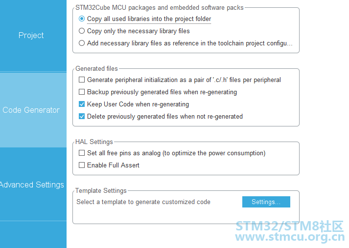

把这里面的配置稍作修改,之后再选择板子的时候,就可以直接使用default mode
2 C, R  N/ H7 {$ _0 g不过这里还有几个Project里面的选项好像通过这个配置也改不了,每次生成都是默认的。" E; V2 \& V# F. r) z7 g
具体在哪里改,我也没找到。就是project里面的配置,这个要是谁知道,请告诉小弟,万分感谢:$ T( p) k# K# P$ J, R

, q" y* ]; @3 w. ^% L二、配置默认的点灯程序:5 k( M/ g6 j1 N7 m6 {) X
你是不是经常有这样的经历?拿到一块STM32板子,先点灯,让小灯一闪一闪亮晶晶的。7 c" }; ~8 [: e8 W8 m; ]
是不是你总是把几条点灯的c语言代码都记在小本本上?每次拿到一块板子都先从cubemx配置开始,然后生成工程之后,把自己的c语言写进去?
- ]! O' \+ s) w* y6 f: {; j2 a有没有想过让cubemx自己在main里面生成一个LED点灯程序?
2 ^* u& M* A- Y3 \! [, L, q* Y  W那让CUBEMX自己生成的代码如何写呢?
+ [  Z! ^3 N$ w研究了好久,9 W8 f2 l* `  L% |5 P! Q, X
终于被我找到7 u  i1 ~! V6 q) |
打开:
- j. X3 y9 J, {Program Files\STMicroelectronics\STM32Cube\STM32CubeMX\db\templates\tpl_main_c.ftl5 M; R# ?9 t- r" W" A
这个文件

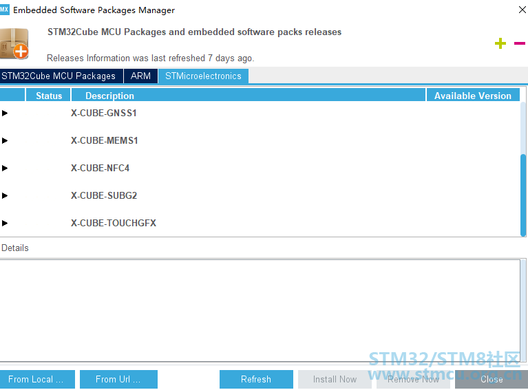

, ?, T% P/ E  o& ?4 s  m8 h8 _三、 cubemx的插件有很多:) N6 I6 N0 M# x6 A; ]5 |
虽然软件上写着只有那么一点点:
7 H1 Y9 H$ \/ @' ?8 O 6.png + w& O. z1 Z+ z: h% T2 N/ u

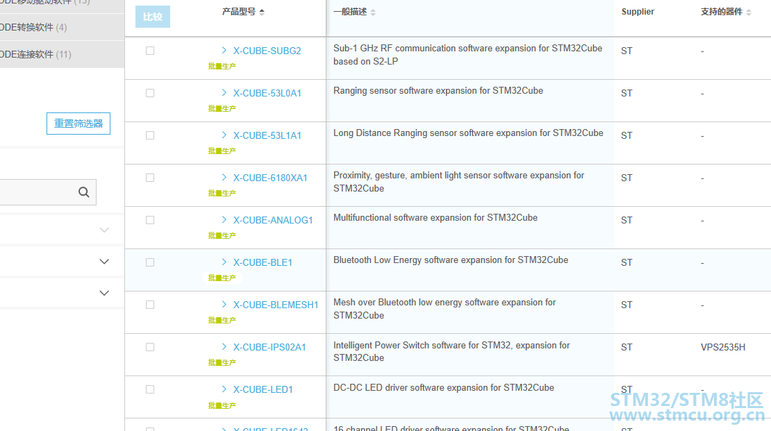

但是我去官网搜了一下:: c4 _; Y; U) r8 Y: q
http://www.st.com/content/st_com/zh/products/ecosystems/stm32-open-development-environment/stm32cube-expansion-software.html#products8 ^; r% Q$ t, u( C% n' @
2 x5 S: V0 p7 @- g' G( E  `9 |. v其实还设有很多pack包的
/ E0 K8 y5 \) m# b* b0 n, Z  J当然有些也不是免费的。; |5 [6 u: G8 J8 }
7.png 7 f, E5 H) U0 }" x  ^" t: _* E

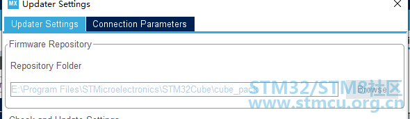

下载的这些包都在下面的文件夹中,这个是安装的时候修改的。
) d' e4 U. f. l% V$ s) T4 Y  N: v) t 8.png

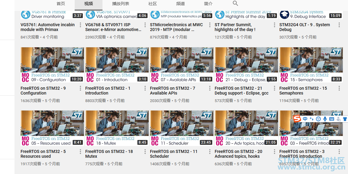

* M+ C2 H* `- u四、 CUBEMX教程
" ^6 @  p8 \5 g7 U这边说的教程不是普通的教程,当然你要先学会科学上网,这边我就不说了,只是给大伙看看。

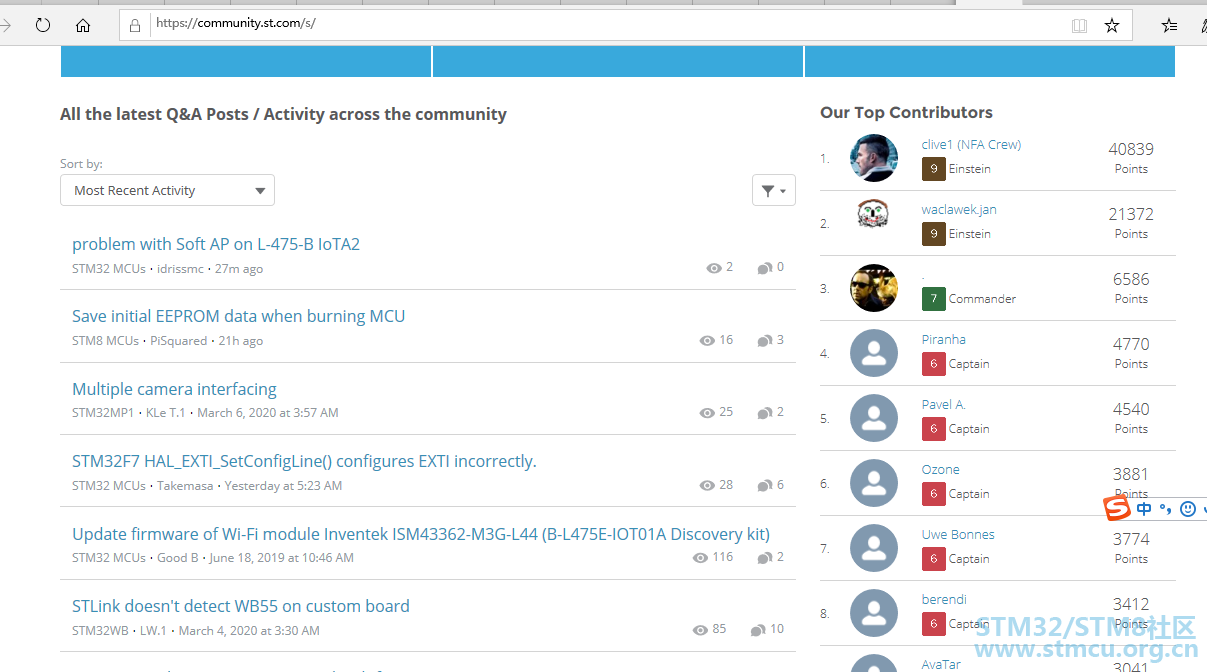

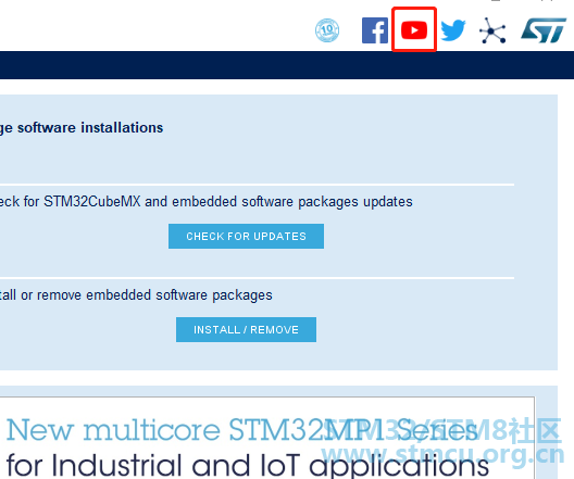

4 z2 x' \9 b8 f0 l' r# @是不是以前自己以为右上角的按钮都是分享的按钮?我偶尔点进去看了看,发现新大陆。
3 y8 y1 e+ G6 B9 ~$ J8 y6 @8 Q 9.png . T, Z+ @+ i9 K# U% N
网址:
0 H- e7 j* L8 J( I4 L8 ~http://www.youtube.com/user/STonlineMedia/videos/ |  M  d& U  M
http://community.st.com/s/
& u9 |  H. a- W; ~" P7 khttp://twitter.com/st_world
- d5 v2 z/ U# u7 s9 l是不是感觉发现新大陆? 11.png * L, m  d5 d! m4 i( J
  n' t7 S5 |* G. b  K9 F& w2 t* Y 10.png / }; s* E! j3 [; x  m# J8 z
9 Z. M5 }0 r% ~$ l5 J& t/ `7 W
这边你有任何问题都可以和其他人交流。9 i- W$ Z! E) t* y7 S3 p& X
