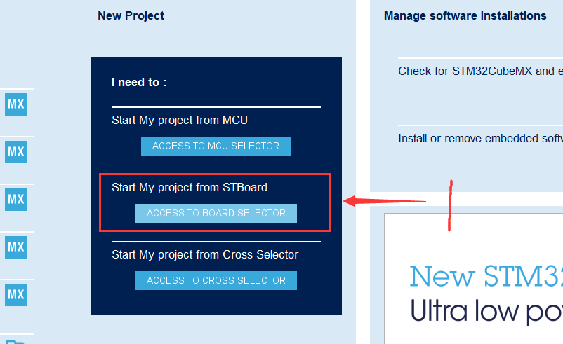

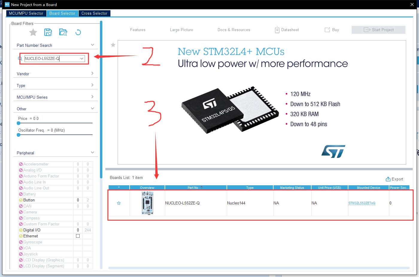

本次测评我使用STM32CubeMX的开发板模板进行工程创建,针对NUCLEO_L552ZE_Q_STM32Nucleo_144 开发板上的板载硬件已经默认帮配置好了,只需要根据自己的需求配置SPI接口便可以了,按照如下步骤便可创建一个开发板的默认配置工程;

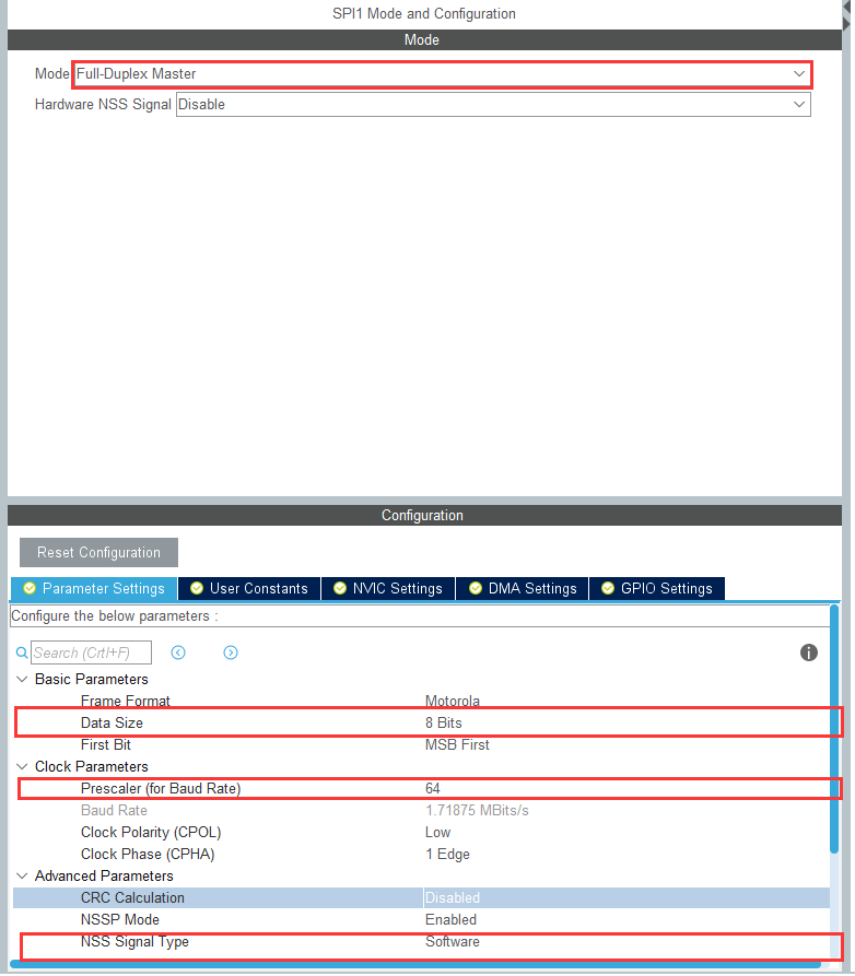

$ `7 I) [, v$ }. a! n2 ?2、配置SPI接口:

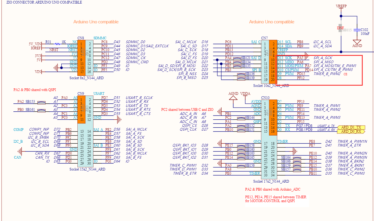

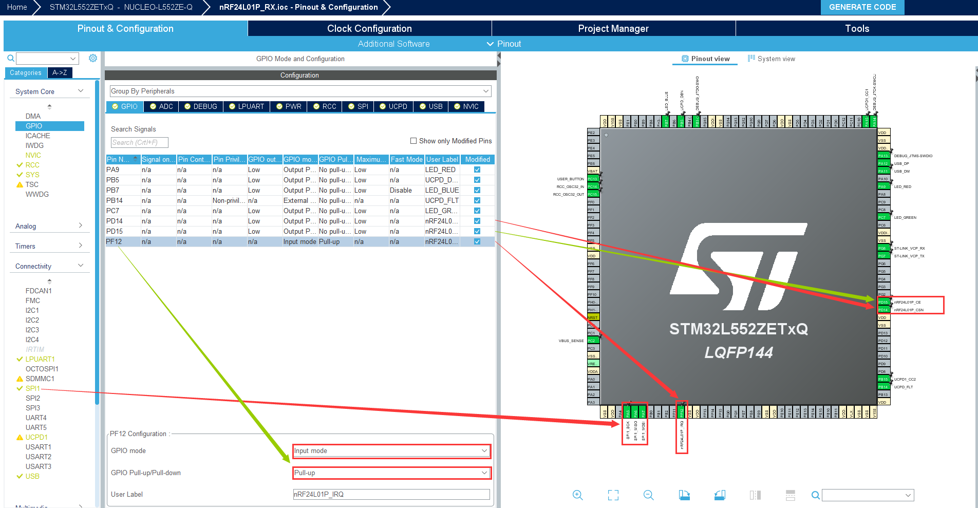

! q4 o% {/ U( Z3 x7 {! z% U! K根据下图配置将SPI接口设置好,SPI接口使用的是开发板上的CN7排座的SPI_A接口,在STM32CubeMX上SPI1的默认SCK引脚在PA1上,我根据开发板的原理图将其改到了PA5,需要注意的是,nRF24L01P的IRQ引脚需要设置成上拉输入模式;
5 _/ B+ Q# f( K4 p' E! T, B
0 a$ n. x% B- `/ n- t! i! N, @
nRF24L01P的SPI接口
' ^4 @+ A9 E. s4 s; j8 h
; U7 A. t4 K* v$ B/ ]+ Y' ~4 }, E
SPI配置选项
, ~6 M7 d; f: v7 j6 Z
9 u) X3 R+ s2 B  ?/ X  J
开发板接口原理图

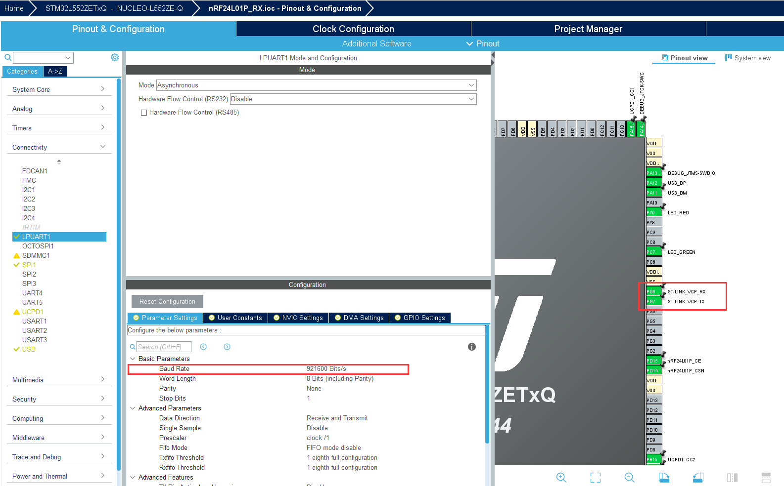

3 L! H& K  F% n; ~" C) @3、设置串口波特率:# @; H: K/ J4 h/ h3 h1 ]! \
开发板上与STLink虚拟串口连接使用的是LPUART1,工程创建的时候已经默认配置好了,使用PG7和PG8两个引脚,波特率为209700Bits/s,这个波特率不是我想要的,所以将它改成了921600Bits/s;

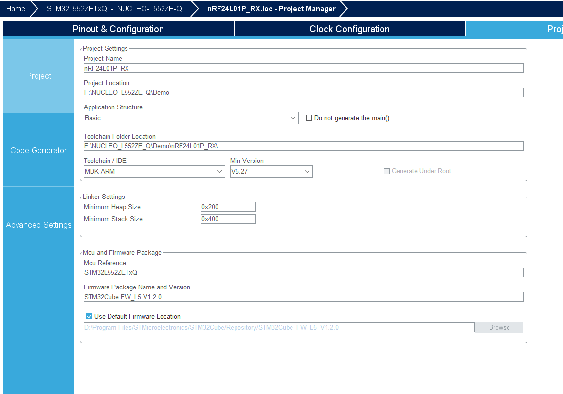

4、保存工程:! Y& }. G3 \8 }. H- Y2 F" N0 P: y
保存好配置工程并且生成MDK_v5工程;) Z3 g3 r& l* m' C- e7 r/ h3 I2 P4 j' [

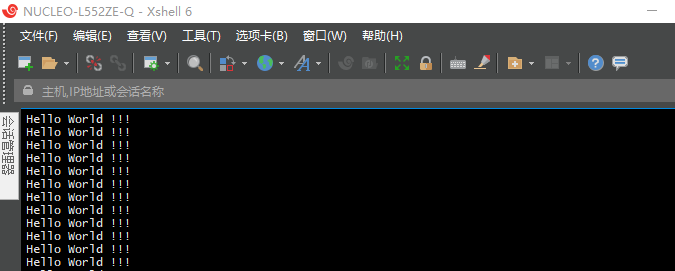

5、测试串口的工作情况:
: a! P; K3 q) I6 J' x/ I/ O8 D6 m. T因为不能保证nRF24L01P能够顺利的工作,因此我是先测试串口能够正常工作之后再考虑加入nRF24L01P;这也是一种调试代码的技巧,一点点来,不然什么东西都一下子加上,调试的时候出问题就会不清楚问题的出处具体是在哪里;; ?, P% E0 ^" |, o
在这里,又再一次体现出了HAL库强大的封装工艺了,在标准库函数上要实现发送一个字符串,需要自己调用串口发送字符的函数来循环实现发送字符串的函数,而在HAL库上,只需要一个函数,不管是发送字符还是发送字符串,统统都能搞定。
- T6 ?2 _. z2 A; C% z就像以前学习串口通信的时候发送Hello World一样,添加如下代码到main函数的循环里,
) {2 q# k6 h- C
  1. HAL_UART_Transmit(&hlpuart1, "Hello World !!!\r\n", 17, 100);
    4 w# C- p. R3 C+ I$ ~3 s
  2. HAL_Delay(500);
将代码编译连接通过后下载到开发板上,按下开发板右下角的复位键后,便能在串口助手上看到如下打印的信息,说明串口工作正常;

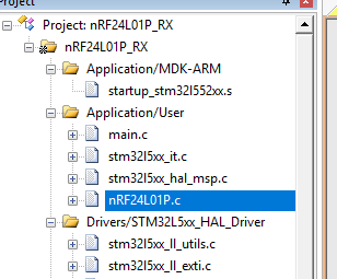

/ Y9 Z; h. h7 Q9 c, U9 T6、添加nRF24L01P相关的代码:; r7 S1 k% L) j
nRF24L01P的代码我使用的是购买该模块的时候官方提供的测试模板,模块使用的是泽耀科技生产的挪威原装芯片nRF24L01P模块,不是黑色PCB板那种,但应该都是通用的,接口也是一样的,已经成功在我的STM32F103C8T6系统板上正常收发了,代码我会在末尾的附件中给出,* \2 c+ B0 T' t+ E! c% E" k
复制模板的nRF24L01P源代码和头文件到本工程中并添加到工程里;9 E, X6 C1 t2 ~- K0 b
* t9 u+ {% x# F/ b* \1 I- h7 D7 i8 k! a
由于使用的环境不一样,需要做一点修改,首先是引脚宏定义,在nRF24L01P.h文件的开头添加#include "main.h",并且将不需要的头文件包含去掉,nRF24L01P.h文中定义了模块的CSN、CE、IRQ三个接口的引脚,改成如下;) K7 ^3 H$ ^2 M3 L2 _

再接下来,nRF24L01P.c文件实现了nrf24L01P使用到的GPIO口的初始化函数NRF24L01_Gpio_Init,由于使用的固件库不一样,且main.c文件中已经统一初始化了,所以就将该函数的内容注释掉,并且注释掉所有调用的地方。编译工程,没有问题说明移植成功。

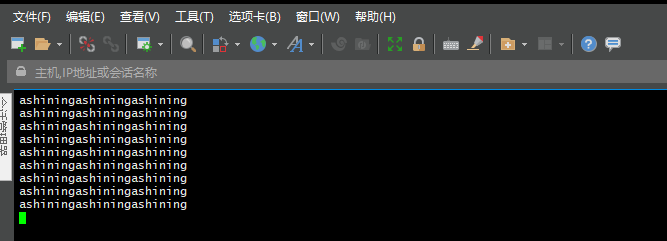

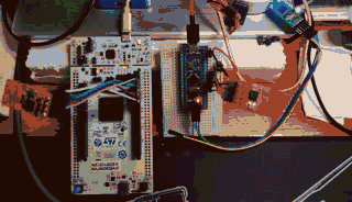

8、运行结果:代码编译通过,烧录至开发板上,按下右下角的复位键,程序开始运行。发送端我使用的是官方测试模板小改动后在STM32F103C8T6系统板上实现的,在此就不详细阐述了,有需要可下载附件做参考。发送端和接收端都运行起来后,串口助手上也开始打印接收到的数据了;( G5 B2 t2 y: Y5 H0 T0 ^" m) @
5 b3 h' S5 f0 N# |% L
! D% i+ G1 }# Y3 ]& m
