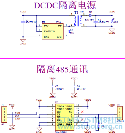

mmuuss586 回答时间:2020-4-8 10:56:00
实物参考如下图:
! T' l3 o5 J+ K! i 1.png / Y) @/ `' F1 t1 a' I6 T
- ^7 b! S7 y) N( U# k- g
. q0 Z9 ]4 \7 y4 R* U" D
mmuuss586 回答时间:2020-4-8 10:57:48
也可以采用隔离485芯片CA-IS3082(500K)或CA-IS3088(10M)(内部集成数字隔离器和485)参考设计如下图:
1.png / G) c$ m% Y  N# K9 C
8 t" f8 a4 {! V$ N

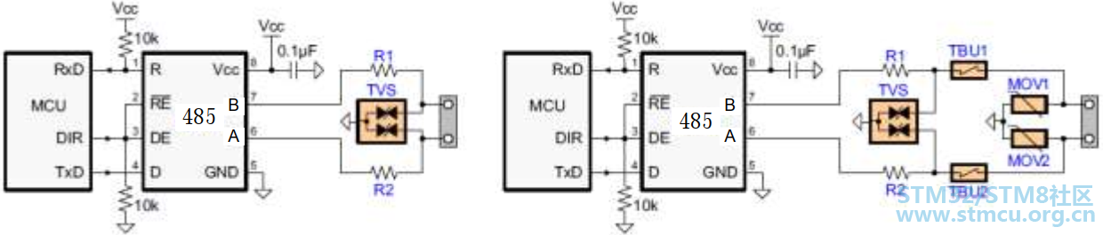

mmuuss586 回答时间:2020-4-8 10:58:45
补充说明:
" ^1 z6 x& b0 _) H) T有条件的最好对485接口加保护,电路参考如下图:
6 X. d2 i: i' e& H 1.png , D3 j$ e5 e, x- N& i
# H7 u; R! z3 N7 p) O+ \! @' h. a
8 L; E" O3 K* I: K$ D* S  y

西点钟灵毓秀 回答时间:2020-4-13 16:02:54
3510是啥芯片了?  ?' @& g: F4 c" t' D
/ t+ f8 Z) T6 u/ x! k隔离电源输出端的纹波会不会很大了?
mmuuss586 回答时间:2020-4-14 10:41:46
zts329547875 发表于 2020-4-13 16:02
5 t9 W+ E4 ]8 G! p5 y0 N; t3510是啥芯片了?0 e% v4 Q2 ~0 [$ z5 Y* l" C; G
. O& d- M, N2 h/ T1 z
隔离电源输出端的纹波会不会很大了?
8 V  h, A; N( R# {. l, }DCDC隔离芯片,这个是原边反馈,稳压的;
5 U! E  k' o8 B$ V6 `. Z: R相比金升阳的非隔离要稳些;# h1 d, c- i' R# V/ v# T5 y8 |
比较好的是ADI的LT8300
4 o" l3 U) D5 R3 E# Y. i9 t7 `, j3 e' ?4 l& x
相对LDO是要大些,不过输出可以加些滤波或二次稳压
