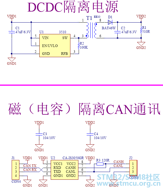

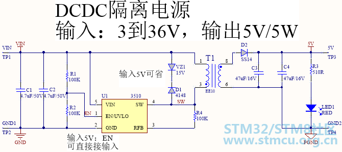

mmuuss586 回答时间:2020-4-14 10:41:46
zts329547875 发表于 2020-4-13 16:02
$ C+ ^, w  d  v- H* k3510是啥芯片了?( j8 \! D: Q* H' {* Y8 l
/ X& y6 X9 c: P2 M隔离电源输出端的纹波会不会很大了?
2 @6 s& W% x+ ^& C
DCDC隔离芯片,这个是原边反馈,稳压的;  L* F% ~: g! A2 D! X+ D
相比金升阳的非隔离要稳些;( S4 i3 J6 p& X# d; u
比较好的是ADI的LT8300) t+ i' ^! v3 P: a7 y6 \
( z2 s# P, g- v& ~# W8 o8 E# t
相对LDO是要大些,不过输出可以加些滤波或二次稳压

mmuuss586 回答时间:2020-4-8 10:34:16
一、DCDC隔离电源
5 I/ M9 Z# }. z, {原理图参考如下图:

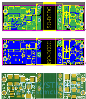

mmuuss586 回答时间:2020-4-8 10:36:28
PCB参考如下图:: C8 e7 l- ~- B! ~

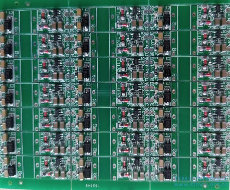

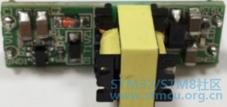

mmuuss586 回答时间:2020-4-8 10:38:14
实物参考如下图:
) k1 r% X: l4 ~7 C9 P 1.jpg

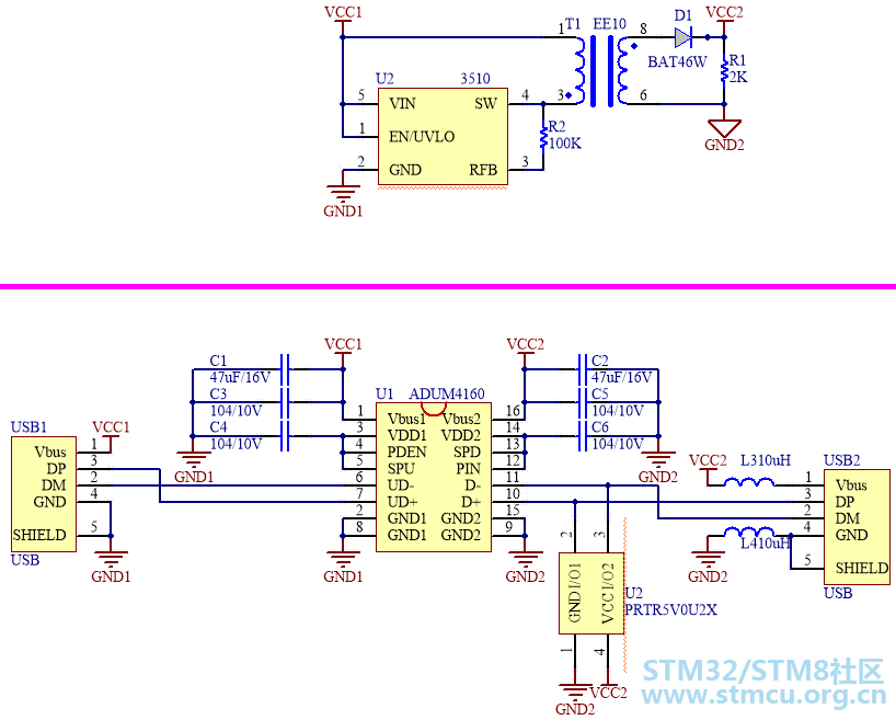

mmuuss586 回答时间:2020-4-8 10:39:22
1 `% N! d4 q) w9 h1 T* P二、隔离USB+隔离电源. F8 I- p9 n9 J/ t, t& X  @6 S
7 ^6 {' E, g* q( `& _' _4 B5 O原理图参考如下图:$ Q. V; Y  `2 D1 j
( T/ i. B( @1 w7 t- b
/ [* N; O& Q. S$ {* C
! k) h% ~, l( L
mmuuss586 回答时间:2020-4-8 10:39:42
二、隔离USB+隔离电源
& D3 Z6 \. H  L  `, \原理图参考如下图:
/ W0 L/ H( {6 i& {( q 1.png

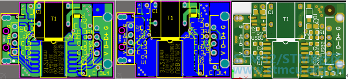

mmuuss586 回答时间:2020-4-8 10:41:52
PCB参考如下图:- ~# T, [  P- @/ K4 i: V# M  Z) P
1.png 5 P: ?, P& S9 B+ ~

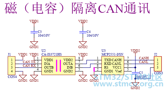

mmuuss586 回答时间:2020-4-8 10:44:55
三、隔离CAN+隔离电源6 e9 Y# n6 M' p, B5 J- l
原理图参考如下图:
6 Q- J; |9 E; r 1.png $ x; a$ I% z3 l& M

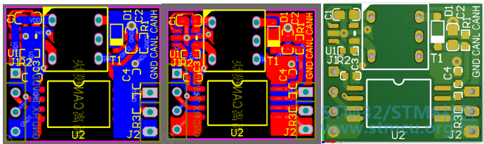

mmuuss586 回答时间:2020-4-8 10:46:36
PCB参考如下图:

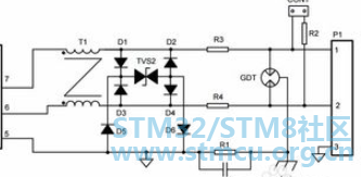

mmuuss586 回答时间:2020-4-8 10:50:01
补充说明:
% y4 G/ k( I; Q! w% V: a有条件的最好对CAN接口加保护,电路参考如下图:1 t& x& K# N+ ?; I8 u9 P

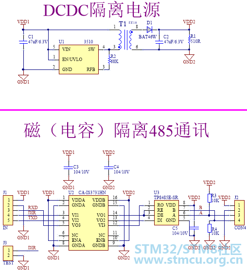

mmuuss586 回答时间:2020-4-8 10:52:36
四、隔离485+隔离电源( z3 ~' ]( b# Q% I! o6 M: [
原理图参考如下图:  e8 D. F! X1 V+ K

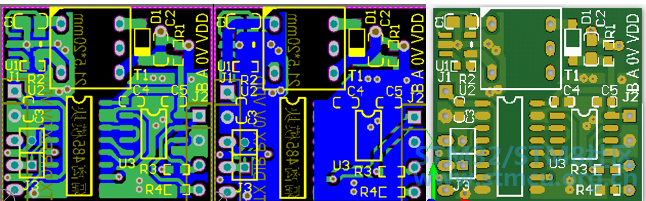

mmuuss586 回答时间:2020-4-8 10:54:45
PCB参考如下图:
, u; ]; A9 ^: @  Y5 P 1.png
