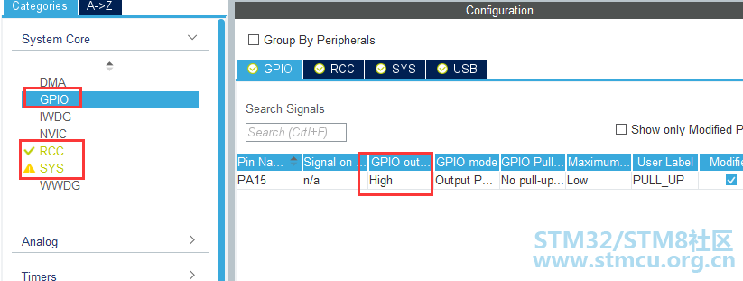

GPIO、RCC、SYS、Connectivity
: J" W4 i- @* ~! E* S5 e
首先,通过STM32CubeMX软件配置单片机外设。型号依然是STM32F013C8T6,GPIO、RCC、SYS、Connectivity部分和之前的[color=var(--weui-LINK)]USB鼠标设置一样,参照前面的部分。( C; S+ f2 v" |) k

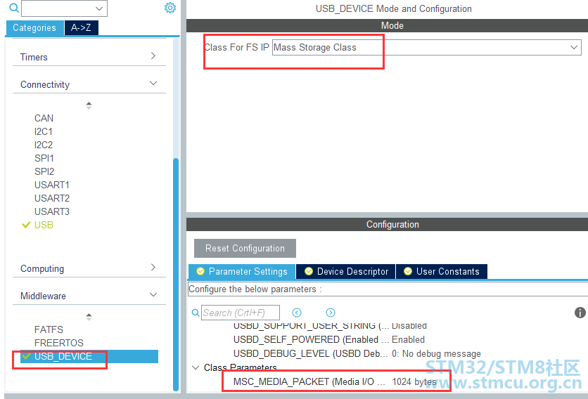

中间件
- T3 a' I* Z- k% ]% B6 G2 R( u( t
) f2 S4 w- y3 o
其次,中间件,也就是Middleware部分,修改一下。一个是Class For FS IP,这里选择:Mass Storge Class,然后是下面的Class Parameters这里,之前的值是512,现在改为1024.为什么是1024,后面会说。3 e) J' [# A" P9 d( A- {1 R
$ g& I1 s0 E8 Q0 M4 F  O
除此之外,VID和PID要和之前的不一样,然后配置一下时钟。, ?$ U  T$ h5 e. Y; Y

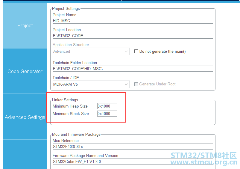

堆栈设置
% N+ B3 n# n) ]! C' O  S
1 M1 r" C7 T9 U0 W8 d. `1 F
第三,修改堆栈上限。之前的值是0x200,0x400,因为要模拟优盘,操作大量数据,这部分空间已经不够了,全部改为0x1000.
然后就可以生成工程了。

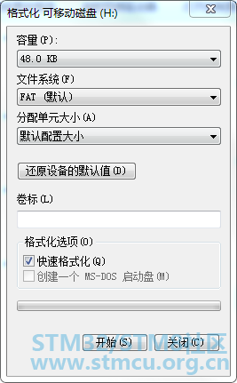

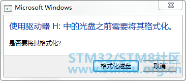

把USB线插入电脑,首先会弹出一个提示框,要求你格式化优盘:
点击:格式化磁盘。弹出“格式化 可移动磁盘”的对话框,磁盘容量是48K,跟我们当初计算的大小一样。没有问题,点击:开始。

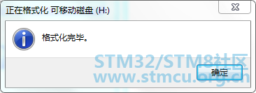

很快,格式化完成了,点确定即可。
这时,你会在你的电脑上看到一个容量28K的可移动磁盘。刚才还48,现在怎么一下子缩水成28?
其实,是因为格式化的时候,电脑要向磁盘写入FAT文件系统,而文件系统要占用一定的磁盘容量。有了文件系统,我们就能方便的操作优盘,而不像操作EEPROM那样费劲。

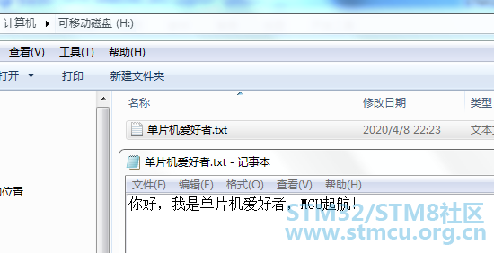

这时,你可以打开优盘,创建一个TXT文件:
保存,关闭。弹出优盘,再插上,你会发现你之前创建的TXT文件还在,说明优盘创建成功!
