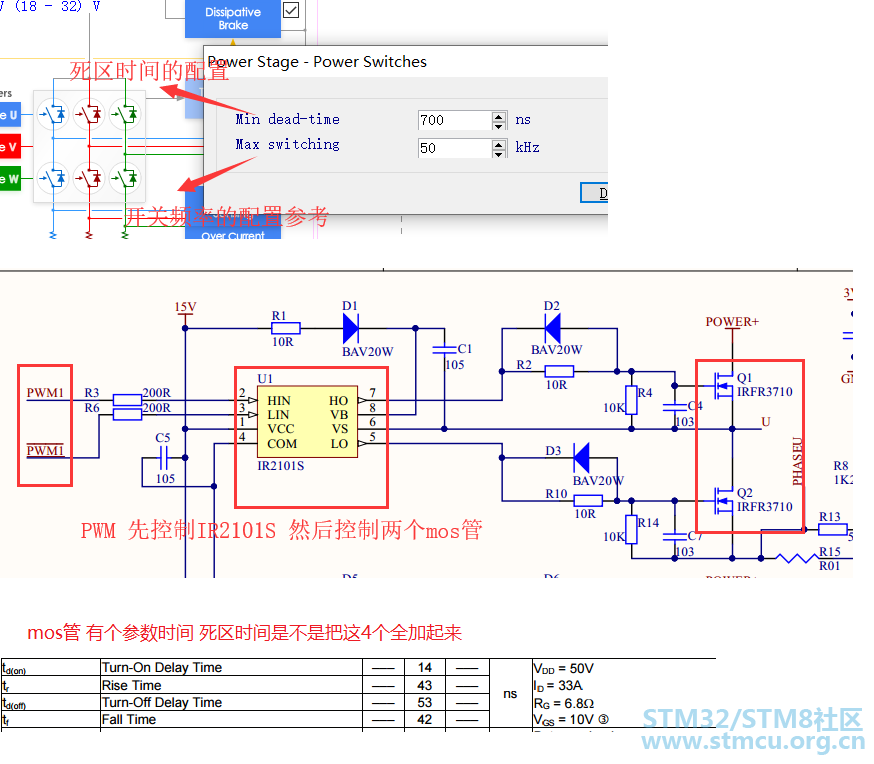

你第一张图中的两个参数是针对逆变器自身特性做的一个限制,防止配置错误。最小死区时间可以看作是mos的四个时间加起来,实际上死区时间应该更长一些。最大开关频率是需要考虑功率管开关损耗的,不能太大。
好的 谢谢,大概有思路了!
