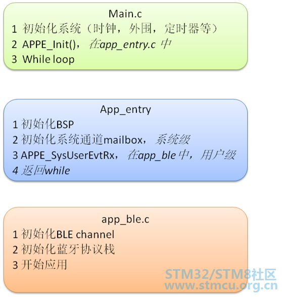

1 初始化阶段+ q0 ~$ K% j% q% k0 q2 P7 T
* }& f, ]) L' W; X2 d
( ^5 {% U3 E8 A3 V; w6 t
" V; o; e3 s+ v& z5 U
1 Z* f* s9 }% M. r* z9 a' ~; s% z
/ k' {8 I4 I$ Q- L, _4 C4 B# c

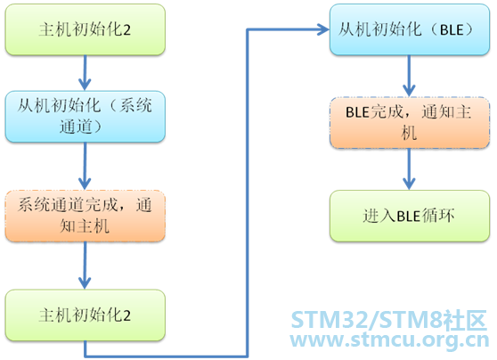

在初始化中,这个初始化和常规的STM32的初始化不一样,其分阶段初始化:
5 l  ~3 y" \) ]- i, |" C0 ~+ T( S$ J) a6 W2 ]
其中,需要注意的用棕色标识,只有在一个阶段完成后才进入下一阶段。

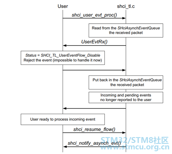

只有当shci_resume_flow()的时候,才会有接收事件。同理在hci中。
6 C/ E0 l% @  U" N
当弄清楚shci的接收过程,也就差不多清楚了了hci的过程。
: Y+ J6 D* I, L$ W3 d( m- }+ C, M6 f( x

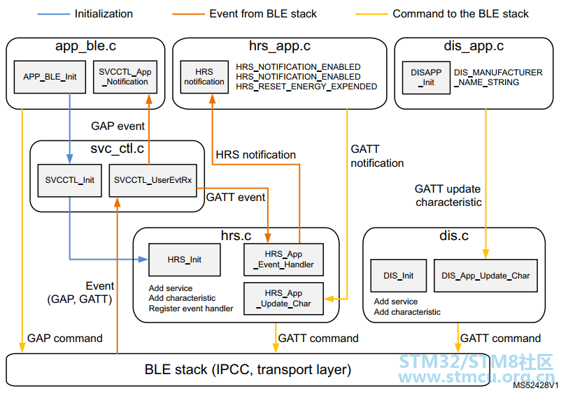

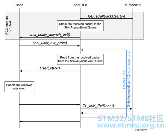

2 消息接收、事件处理
事件的处理,主要集中在BLE事件的处理,可以将其等价于中断事件来看,其中中断源在hci_notify_asynch_evt(),
这个中断还会调用:SVCCTL_UserEvtRx(),
在SVCCTL_UserEvtRx中,会去查询SVCCTL_RegisterSvcHandler,就是查看下面挂了多少个事件。
而我们需要的事件HearRate_Event_Handler,注册进去了。
SVCCTL_RegisterSvcHandler(HearRate_Event_Handler);
在HearRate_Event_Handler中,又分很多种情况,

其中最重要的HRS_Notification()
在这个里面有打开定时器的功能,将注册的测量函数使能。这样当我们使能Notify的时候,就会有数据发送过来。
基本上就完成了下图所示的逻辑。
