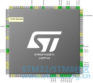

1   FSMC接口GPIO配置
  1. 1 r- Y# o5 v' s& X. E
  2. /** FSMC GPIOConfiguration
    8 V- I, \! [) p4 b, B. K) q8 f
  3.   PF0  ------> FSMC_A0
    5 |/ g  N  e" `3 q/ a8 ~
  4.           ------> LCD_RS: 0: Reg,1:Data2 A* P8 p( L$ j' o3 Y  v
  5.   PE7  ------> FSMC_D48 p  l1 t/ Y$ q" g4 C: K* Q
  6.   PE8  ------> FSMC_D5
    6 A  J  m# u6 E( }7 ?6 _0 |
  7.   PE9  ------> FSMC_D6$ }+ N9 y! b2 M
  8.   PE10  ------> FSMC_D7. s6 o$ r9 c7 H; a! p
  9.   PE11  ------> FSMC_D8
    : \- k1 j$ f& C
  10.   PE12  ------> FSMC_D90 _" r- d' ^  B! g
  11.   PE13  ------> FSMC_D10
    7 B$ e* q9 I1 r) P: m
  12.   PE14  ------> FSMC_D11
    ; z; A" O: t6 F. f, Z' B. t  C
  13.   PE15  ------> FSMC_D126 z- s8 G5 u4 ?) J: b. K0 ~
  14.   PD8  ------> FSMC_D13
    + k4 t( B! A, |3 f
  15.   PD9  ------> FSMC_D14
    " s/ e' X; }. n0 j! e/ n$ G
  16.   PD10  ------> FSMC_D15
    9 m+ }; R7 J3 X, e5 I
  17.   PD14  ------> FSMC_D02 c' J* L4 Y7 H# J$ V( |( ?
  18.   PD15  ------> FSMC_D1# s) y, U3 k9 G
  19.   PD0  ------> FSMC_D2
    ; G& q6 U7 I. }0 d5 I; m+ p0 p
  20.   PD1  ------> FSMC_D3
    * e6 m, G4 B- r& K; M& V) I
  21.   PD4  ------> FSMC_NOE
    " p! w5 m, M: c, \9 R: m
  22.           ------> LCD_RD    Default:1,Value:0    k- e3 `7 t0 K4 r' h
  23.   PD5  ------> FSMC_NWE
    5 k$ C5 |/ y' U6 w3 U
  24.            ------> LCD_WR  Default:1,Value:0* L. a$ q0 L( d6 d. E# y0 k4 d" _
  25.   PG12  ------> FSMC_NE4% ?& e* E4 R9 Z/ s4 N4 v
  26.              ------>LCD_CS  Default:1,Value:0
6 `; I& J, m$ a' x; G

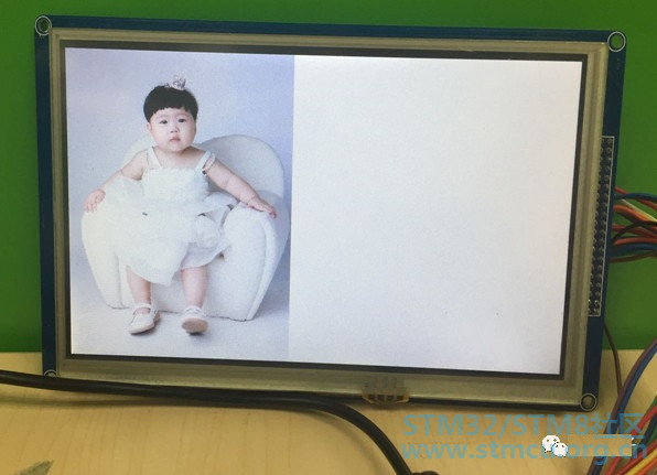

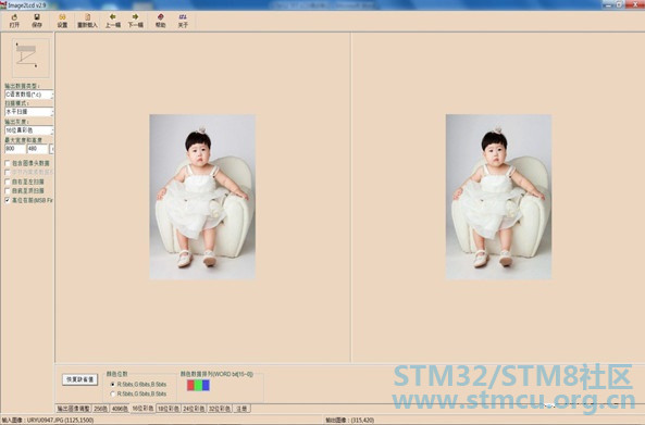

2    Image2LCD软件转换时注意扫描方式和数据位宽度,以及高低为顺序。
% Z: F0 ~( T: ~* J& Y- M& \
7 @. Z9 P* ^: P
实际效果:6 E6 U" K* q( @! h( D& }+ A& p; e
微信图片_20200712184039.jpg 9 d* B$ [# V9 Q. S# x2 g. w
