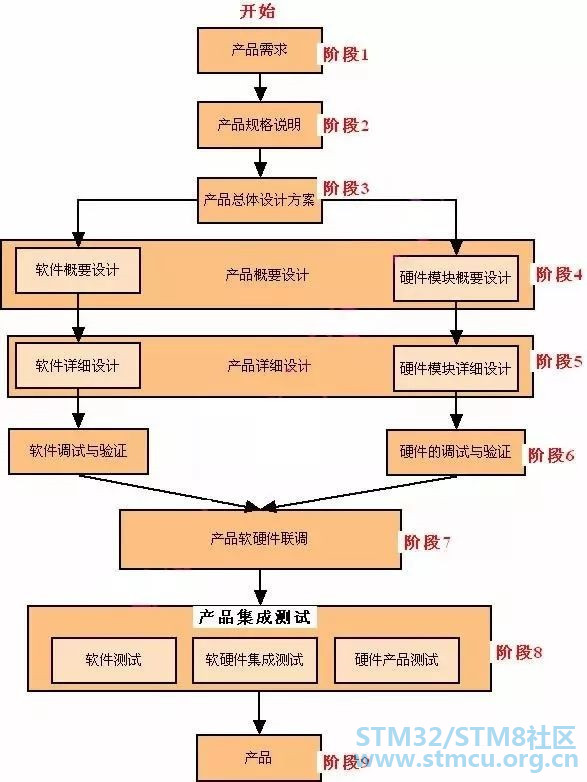

但是,与普通电子产品相比,嵌入式产品的开发流程又有其特殊之处。它包含嵌入式软件和嵌入式硬件两大部分,针对嵌入式硬件和软件的开发,在普通的电子产品开发过程中,是不需要涉及的。嵌入式产品的研发流程具体如下图:9 m, ^; J, f+ \. ?& P. X
1 b8 a8 S9 c3 l" i, K下面,针对嵌入式产品的开发过程中的各个阶段,我们进行详细探讨。
