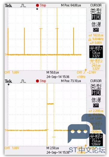

6 ^! h8 _, Q, m1 u借助示波器方法的实例
8 I0 k& Y; V* y: P. n7 N. b7 i/ @    Delay_us函数使用STM32系统滴答定时器实现:8 |! i0 p2 b7 t# |' ]$ c, b) R

示波器的观察结果:, ]6 b$ d* j* ]2 d
2 Q3 }9 K8 d( a  q# e1 u, q; d1 z: |可见Delay_us(100),执行了大概102us,而Delay_us(1)执行了2.2us。

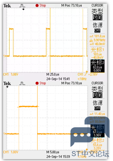

示波器的观察结果:
4 [1 K+ b. S# E. i" m8 ~
1 h: c$ o0 Z- ~% M" J
% r# K2 i( T7 S& j8 I/ s- P
    可见Delay_us(100),执行了大概101us,而Delay_us(10)执行了11.4us。3 B8 j; d6 I! f. C) J
8 h3 q4 f  X) M. E- d5 G+ t  `  T4 H
    结论:此延时函数基本上还是可靠的。2 {& Y. `7 u6 L4 O0 q8 K2 f# J

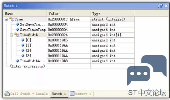

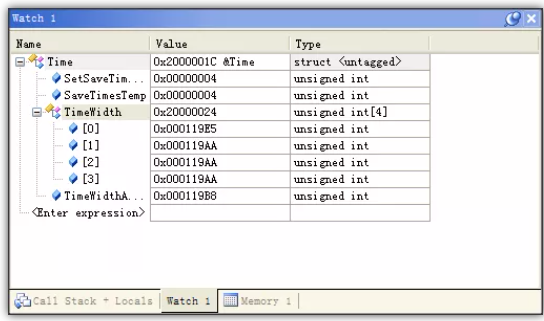

怎么去看检测结果呢?用调试的办法,打开调试界面后,将Time变量添加到Watch一栏中。然后全速运行程序,既可以看到Time中保存变量的变化情况,其中TimeWidthAvrage就是最终的结果。/ A5 p. z/ ~) `+ [' b( g9 ]
5 `( ]6 H, i# }$ K1 }' K    可以看到TimeWidthAvrage的值等于0x119B8,十进制数对应72120,滴答定时器的一个滴答为1/72M(s),所以Delay_us(1000)的执行时间就是72120*1/72M (s) = 0.001001s,也就是1ms。验证成功。
7 R4 Z7 o% V' I% l( v6 X
, l- @9 A! i; I( b/ _& c    备注:定时器方法输出检测结果有待改善,你可以把得到的TimeWidthAvrage转换成时间(以us、ms、s)为单位,然后通过串口打印出来,不过这部分工作对于经常使用调试的人员来说也可有可无。

# O& T8 A: s) I2 A7 k$ K$ _示波器方法
! @# {" A' n3 N! ]
& [5 X( `: p: v& D8 E    操作简单,在原代码基础上几乎没有增加代码,测试可靠性很高。由于示波器的显示能力有限,超过1s以上的程序段,计时效果不是很理想。但是,通常的单片机程序实时性要求很高,一般不会出现程序段时间超过秒级的情况。: C) D2 v; _/ _0 z& q- {5 O
( }: L2 W0 a1 |+ \1 L% d
