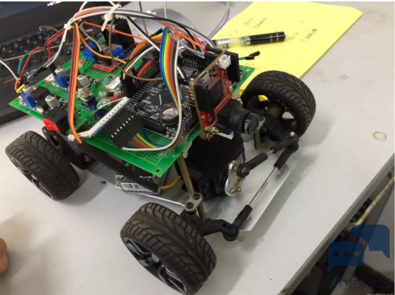

概述
% Y, ^' U$ J8 J" O* t6 U5 ~小车外形:
. g, d# o0 J8 [* w! ?
- y) {/ ~. Z5 ]6 e% u; W7 k" A' {8 w
' J# y. c$ u7 a5 m( e
( H2 j* X! U( k1 X" m功能简介4 |& X6 X2 Z0 U% k
利用摄像头识别前车尾部的AprilTag,得到前车位置,传回stm32主控板处理,使两车在行驶时保持恒定距离,实现自动跟车。

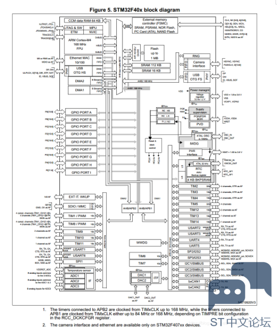

( I, ~ T/ i5 O附上stm32时钟示意图:
1 j7 f1 {) W! _6 j
* a6 w. r0 V- V! q8 Q* n) a4 Y

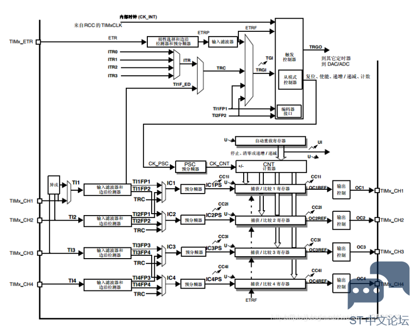

定时器示意图:2 j3 x2 S+ }% y& m
! L3 ?( ~5 n4 ?

定时中断:TIM2,用于修改电机和舵机的PWM占空比. F! P6 x& @7 _. @. X: S
初始化函数:
/ P* b& u6 M$ m& }0 _; r% ?% a0 C. _1 w0 k3 T( x0 m7 i
- <font face="微软雅黑" size="3">1 w7 h5 b! K+ k0 [6 d6 `5 P' `
- //通用定时器2中断初始化
* `7 W; F; j& E9 t2 E7 t9 y - //arr:自动重装值。
2 `3 W/ k. n' u - //psc:时钟预分频数' ~6 w. t! `2 E& m$ j+ |; s
- //定时器溢出时间计算方法:Tout=((arr+1)*(psc+1))/Ft us.' @- p; S- h+ @% k& _7 _. E! U9 z( d$ m! H
- //Ft=定时器工作频率,单位:Mhz) Y3 x2 P& S! y) T2 j- _
- //这里使用的是定时器2!- _, M, T/ l5 p! A
- void TIM2_Int_Init(u16 arr,u16 psc), b& C; J# Q- g
; y' [4 I$ [, E4 N7 B - TIM_TimeBaseInitTypeDef TIM_TimeBaseInitStructure;0 V$ k; K$ `& I6 E8 w
- NVIC_InitTypeDef NVIC_InitStructure;+ k' T# b7 \, P' S2 @+ A4 a
8 s* i. |, k5 Q8 f! [# g; v - RCC_APB1PeriphClockCmd(RCC_APB1Periph_TIM2,ENABLE); ///使能TIM2时钟
& I/ @" }% c. q* A: z/ _: O - . B$ z1 M5 i, U
- TIM_TimeBaseInitStructure.TIM_Period = arr; //自动重装载值
: P0 O( B; E4 m+ r+ z$ T - TIM_TimeBaseInitStructure.TIM_Prescaler=psc; //定时器分频/ X; b$ P! h6 A& I0 g) I) v
- TIM_TimeBaseInitStructure.TIM_CounterMode=TIM_CounterMode_Up; //向上计数模式8 W' B, `7 G4 U- c) S
- TIM_TimeBaseInitStructure.TIM_ClockDivision=TIM_CKD_DIV1;
3 A+ C: T: H3 N4 S - , s8 h; X8 f2 l) R
- TIM_TimeBaseInit(TIM2,&TIM_TimeBaseInitStructure);//初始化TIM3( P; L7 u* T8 S# ]0 a0 p' D
- * n) ^/ {+ h* b. h9 i! }' z
- TIM_ITConfig(TIM2,TIM_IT_Update,ENABLE); //允许定时器2更新中断
0 n. s) b; k H2 U1 Q. X - TIM_Cmd(TIM2,ENABLE); //使能定时器2
( E2 O1 f* |) U, f -
* H2 H( j) H# w( p - NVIC_InitStructure.NVIC_IRQChannel=TIM2_IRQn; //定时器2中断7 [' ?7 `2 v0 e" s1 w
- NVIC_InitStructure.NVIC_IRQChannelPreemptionPriority=0; //抢占优先级1
1 I ]8 a8 l: W7 U3 g) d( W - NVIC_InitStructure.NVIC_IRQChannelSubPriority=2; //子优先级3
% H9 O) y0 z1 n" B! p - NVIC_InitStructure.NVIC_IRQChannelCmd=ENABLE;: J9 c- s9 I# r r1 b
- NVIC_Init(&NVIC_InitStructure);
7 u# P+ u$ S6 ?$ j- N" B - ! `% g$ Q- [/ _2 L4 X0 ^
- }</font>
复制代码 TIM2中断处理函数:
$ B- K) T9 R: } {6 r: ?# g- <font face="微软雅黑" size="3">
9 ^ O- ?1 [1 I - void TIM2_IRQHandler(void)
+ B) W0 p( Q [" b - { 1 o: d; K4 d7 u; A
- if(TIM_GetITStatus(TIM2,TIM_IT_Update)==SET)//溢出中断3 [" l& D, }, T0 P1 t
- {. V# c, N5 m4 ^5 C# T
- if(motor_flag==1)//反转5 g4 v+ O; k. ^: j& r
2 i" |: A$ D! Q9 O6 G - TIM_SetCompare1(TIM8,motor_duty*PID_val_motor*400.0);//和定时器的自动重装载值进行比较,来设置占空比,引脚:PC6
4 D4 K6 e, Q7 q g+ M$ M/ [8 U" H - TIM_SetCompare2(TIM8,0);
* q) ?% r& V7 T; X- ]6 L& f9 b' K5 v - }+ K& |& Q* y3 n! |+ b
- if(motor_flag==0)//正转" v( i# O' v$ V, Y4 w" ?6 j" B
- {$ E- P! @, e) c" N& S6 g
- TIM_SetCompare1(TIM8,0);6 D1 a: ^6 m3 T" K
- TIM_SetCompare2(TIM8,motor_duty*PID_val_motor*400.0);//和定时器的自动重装载值进行比较,来设置占空比,引脚:PC7
3 x- r) \& E% x' s* W+ i - }9 V7 P2 i! P: ^8 t: ~, z! H: r
- TIM_SetCompare1(TIM3,200-(servo_angle/45.0+1)*5);//设置舵机角度,引脚:PA68 ~" R1 L7 e |; ~6 c
+ g/ t9 |- c5 D) a3 r - TIM_ClearITPendingBit(TIM2,TIM_IT_Update); //清除中断标志位
( [9 J4 q4 Z9 M+ M6 i - }
/ j6 C' V2 K9 y" R - </font>
复制代码 PWM输出:TIM3(舵机),TIM8(电机)
