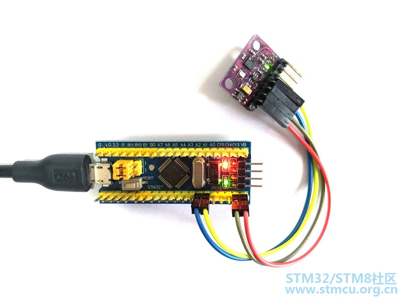

用BluePill最小板,烧入附件的代码,马上就有了一个I2C从设备地址扫描器。

如果改用其他,请注意,原代码设定MCU的工作频率为48MHz,我们通常用72MHz。- Q' b# b2 g7 }1 g
pic.jpg   ——; u6 q; k# I  l: \
使用情况,PC的终端输出:2 j1 R) L( ^; r' ~5 C/ J" Z& E- u7 V
  1. STM32 I2C Scanner    V0.01 :
    , j) H/ H4 Q4 w$ J
  2. 5 _7 s' J8 U/ s2 [& ~. C- N4 d
  3. PB6 -> I2C1_SCL
    3 P$ v% p2 Q" y* ?- h
  4. PB7 -> I2C1_SDA' p% _  F9 G1 D& c
  5. 3 Q$ o1 i& \; Y7 c" c
  6. type 's' to scan
    ; d+ y- c% t# W8 ]% E7 D7 B( [
  7. * n  j% a* j1 `0 `5 f; K9 q3 D$ [
  8. SCAN...8 W! Y0 Q2 `( Z( T( Y9 A7 E
  9.        100KHz 200KHz 300KHz 400KHz6 q( @  |3 Q/ F/ C, P7 U9 D

  21. 0x68    V      V      V      V

  35. 0x76    V      V      V      V

七哥 回答时间:2020-8-7 09:29:24
有这个很方便。1 S3 P) t  w9 s, Q9 Z# _' m
以前也试过I2C设备扫描,串口打印。没你这个方便,直接USB虚拟串口,一个板解决。
