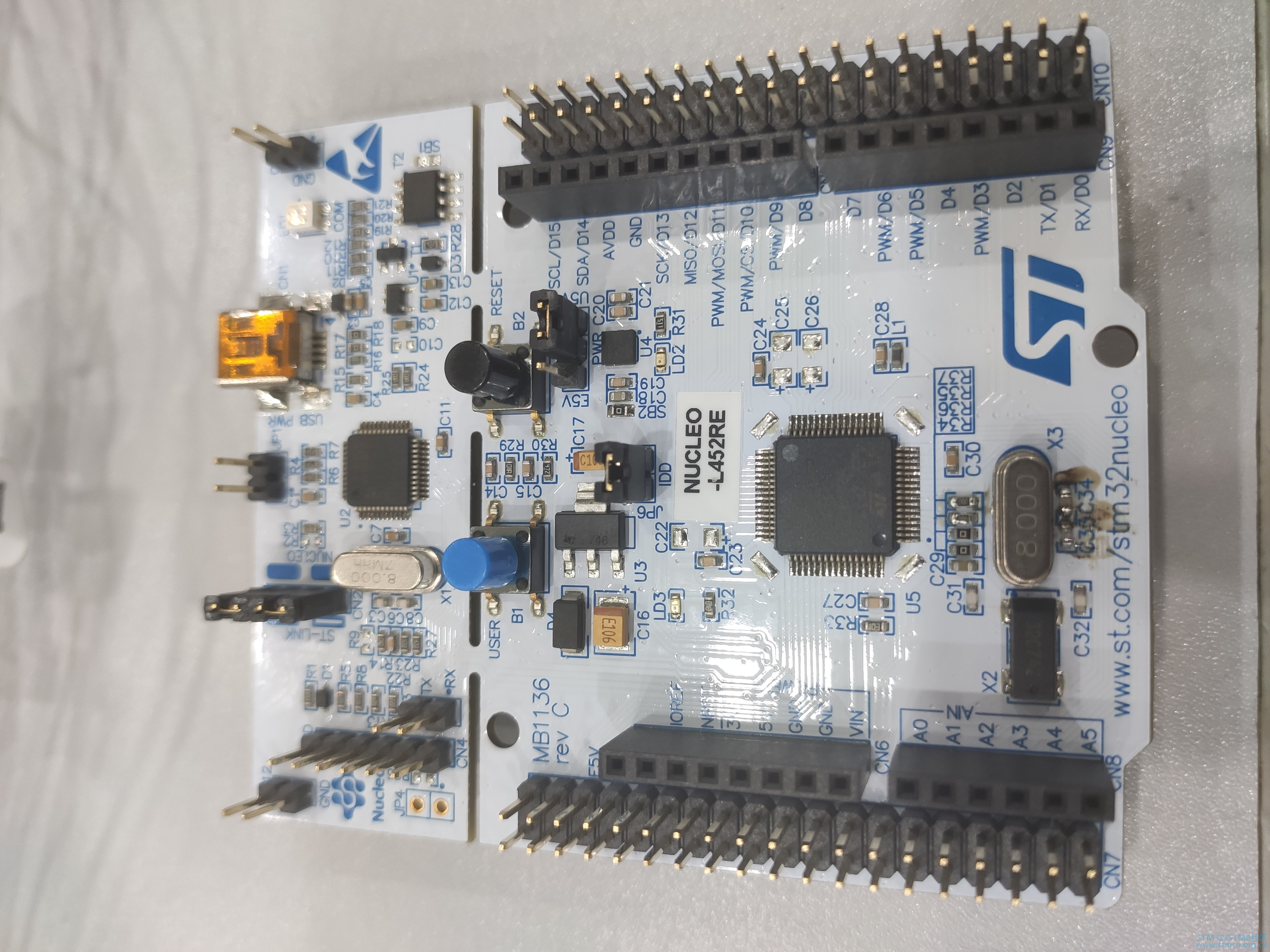

在点赞的活动中有幸中奖了!感谢ST!- Q# [( `3 {9 J9 t  E- z* b
先来一波产品靓照:$ K/ V# K9 N7 X8 m! x1 u1 n0 s* H
产品照1.jpg 5 m+ v1 \  n# r$ o

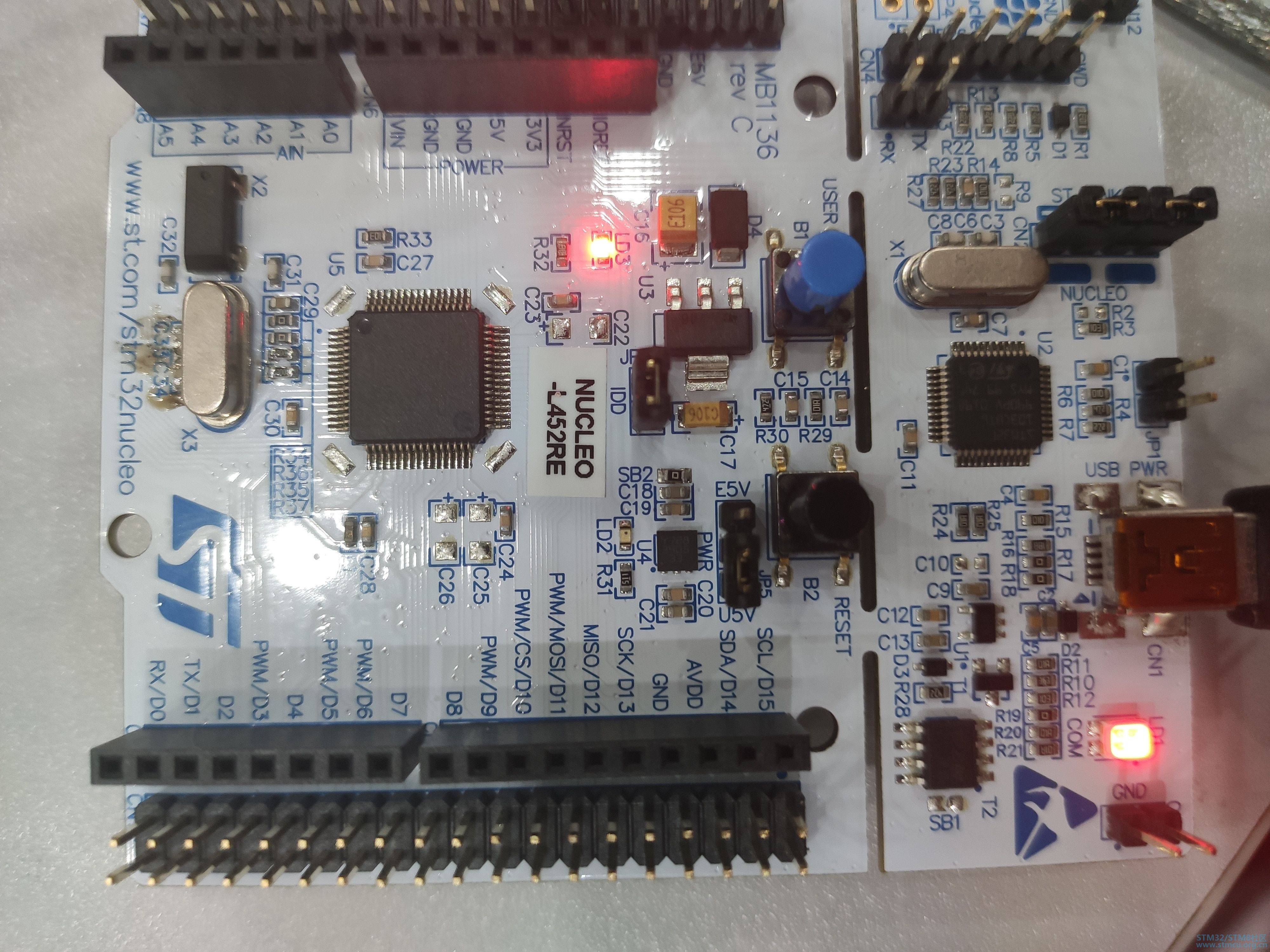

' W4 _/ Z( {) u- a然后是上电了,上电前还是要阅读下步骤的:" @* m, n2 ^- U8 {# y. F1 T$ A; [5 L
微信图片_20200812152606.jpg 8 G6 |6 V5 G. y% W" u  ]3 L

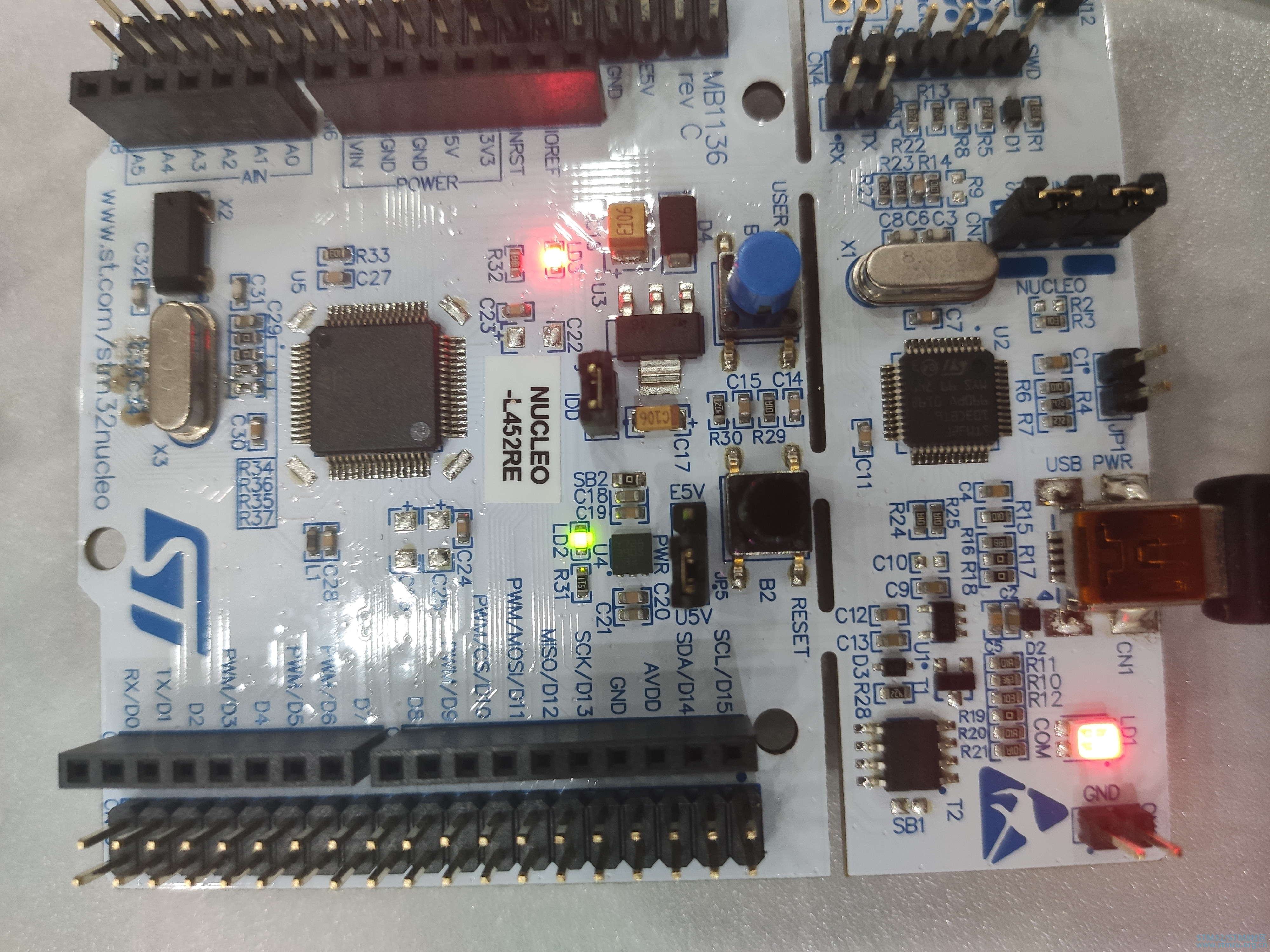

虽然小巧,但是真的是很详细。该有的介绍和步骤都写得一清二楚。上电后,LD1和LD3常亮红灯,LD2绿灯闪烁。如果按B1按键会切换LD2闪烁的频率。

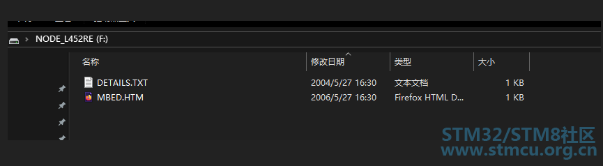

: y4 U: m+ d! w) _6 K同时电脑也会跳出文件夹。

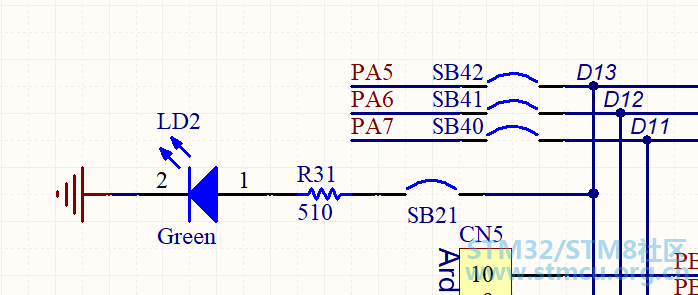

先找到原理图,LD2绿灯的控制脚是PA5:

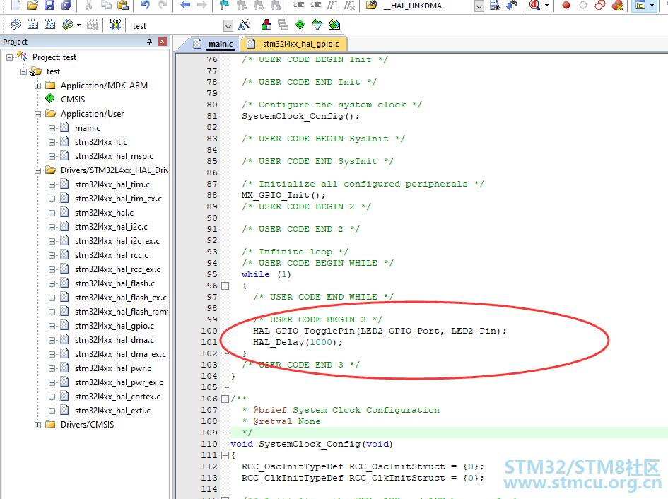

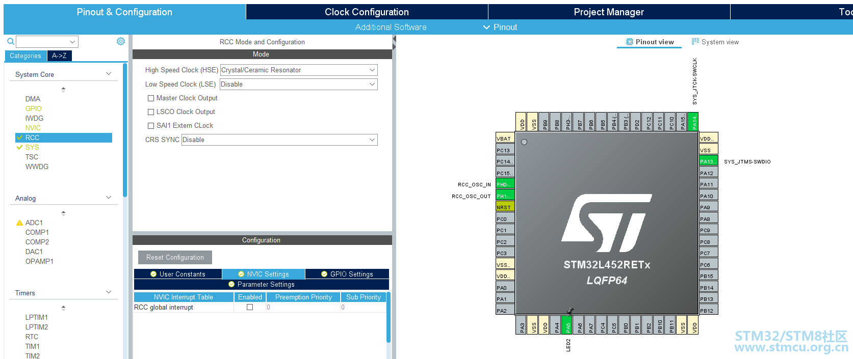

% h+ W7 j* m$ R4 z1 b+ |  |2 y0 b' D接着是打开CUBE,CUBE真的太省事了!直接配置就好。需要进一步研究,后面还得学学IDE。$ p8 r( N( j" j- _, W* x+ r3 [
3 Z$ J: f( o" l6 G% A0 C: K这边需要说明下,开发板是没有焊接8M的外部晶振的。我自己焊接上去了。& U) b9 d6 K$ |' d" c. c6 N
7 L& F+ ^7 v7 {+ R配置完成生成MDK工程文件。最后一步就是打开KEIL,点个灯& P( a+ g  K0 s- Z
QQ截图20200812161109.png   \4 U7 g  Q6 e9 c7 w( B
下载程序,观察现象。LD2绿灯每秒翻转一次,亮灭!+ C2 M2 X1 s2 g3 Q2 h
