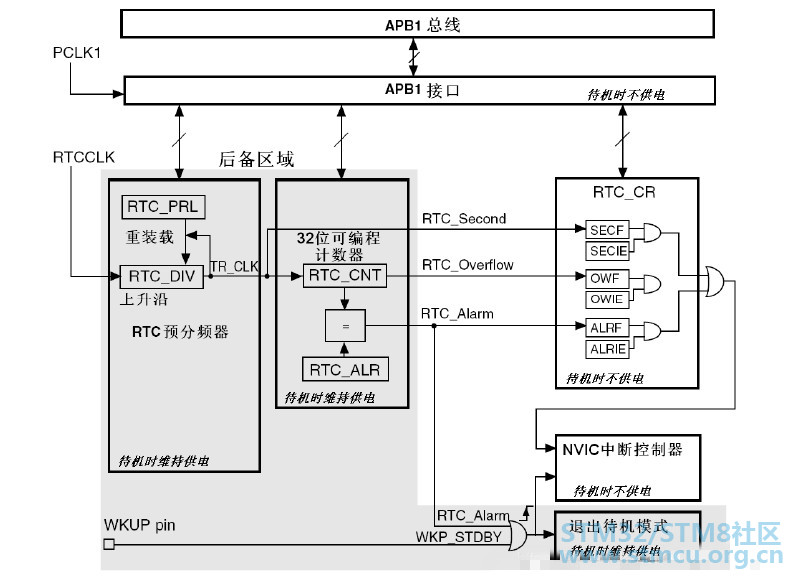

STM32的实时时钟RTC是一个独立的定时器,RTC模块拥有一组连续计数的计数器,在相应软件配置下,可提供时钟日历的功能,修改计数器的值可以重新设置系统当前的时间和日期
' N+ v8 @" j# n# D
RTC模块和时钟配置系统(RCC_BDCR寄存器)是在后背区域,即在系统复位或从待机模式唤醒后RTC的设置和事件维持不变。但是在系统复位后,会自动禁止访问后备寄存器和RTC,以防止对后备区域(BKP)的意外操作。所以在要设置时间之前,要先取消备份区域写保护。RTC的简化框图如下所示:
' m9 b0 I: E" w
* a# O. S# V6 ]/ \
; n- e# q0 I( U. V, H
4 S4 x' h1 g6 M, ~# FRTC由两个主要部分组成:第一部分(APB1接口)用来和APB1总线相连,此单元还包含一组16位寄存器,可通过APB1总线对其进行读写操作;另一部分(RTC核心)由一组可编程计数器组成,分为两个主要模块,第一个模块是RTC的预分频模块,可编程产生1秒的RTC时间基准TR_CLK。第二个模块是一个32位的可编程计数器(RTC_CNT),可被初始化为当前的系统时间,一个32位的时钟计数器按秒钟计算可以记录4294967296秒,约136年左右,一般应用已经足够
2 V" F0 `3 c+ b( J
" F# T" d! P3 h
RTC还有一个闹钟寄存器RTC_ALR,用于产生闹钟。系统时间按TR_CLK周期累加并与存储在RTC_ALR寄存器中的可编程时间相比较,如果RTC_CNT = RTC_ALR将产出一个闹钟中断,从而实现闹钟功能

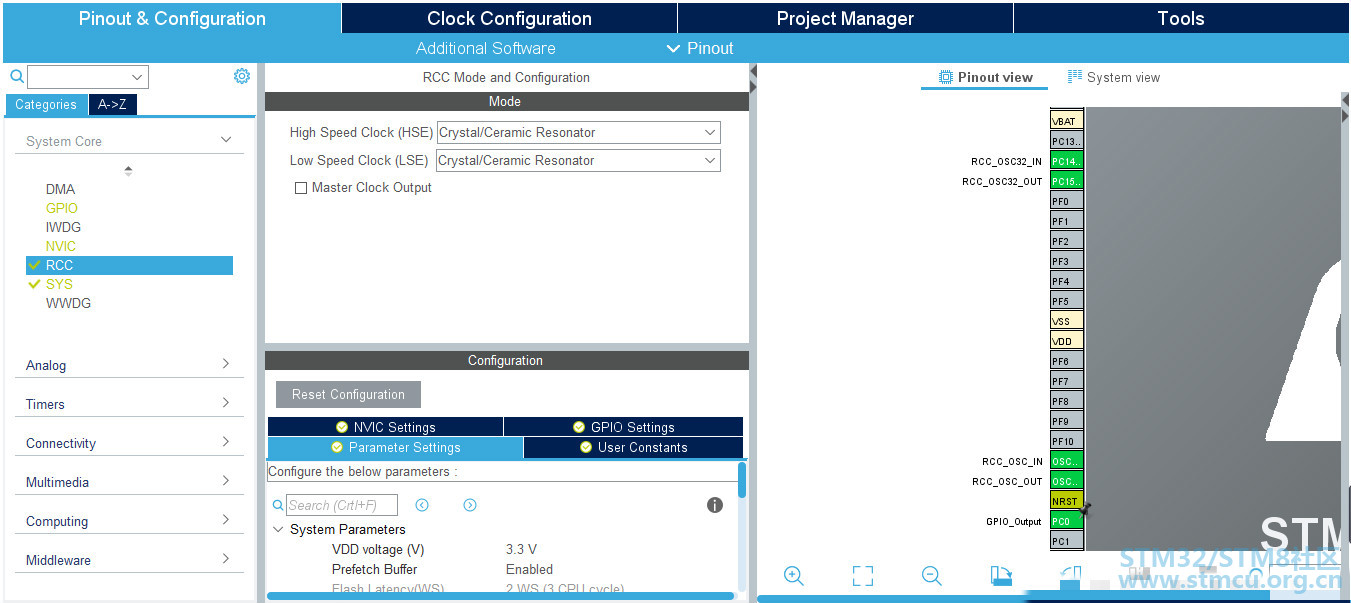

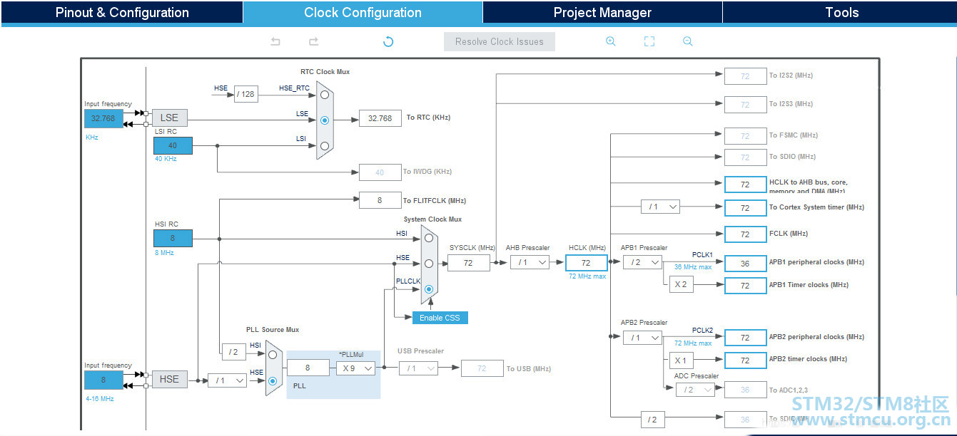

  • RCC设置中开启外部高速晶振(HSE)以及外部低速晶振(LSE),时钟树中将RTC的频率设置为32.768KHz; W4 `, Z: g7 B2 h% n

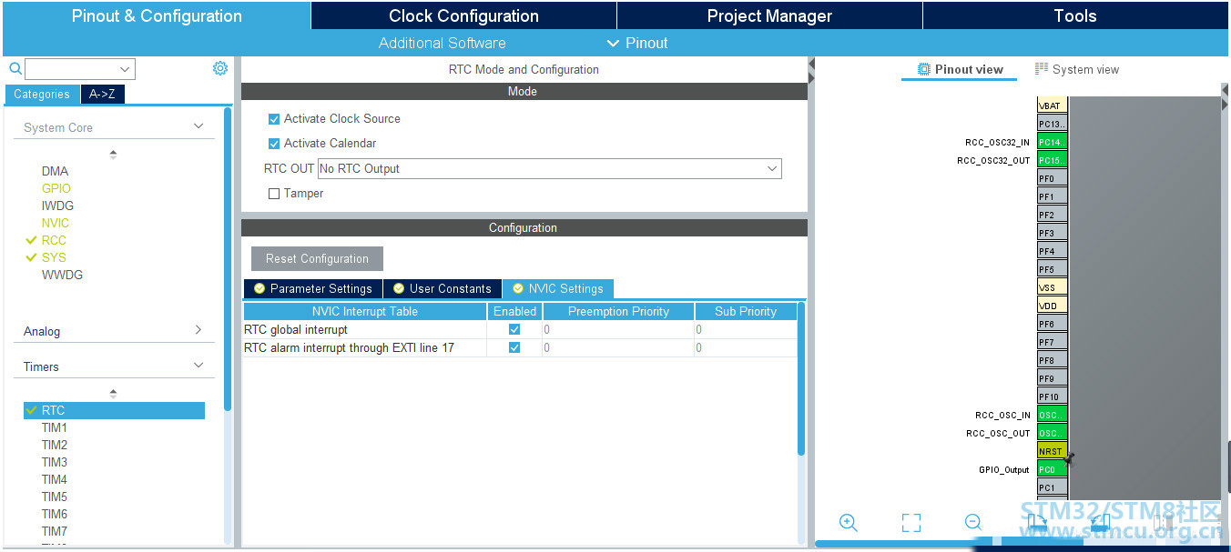

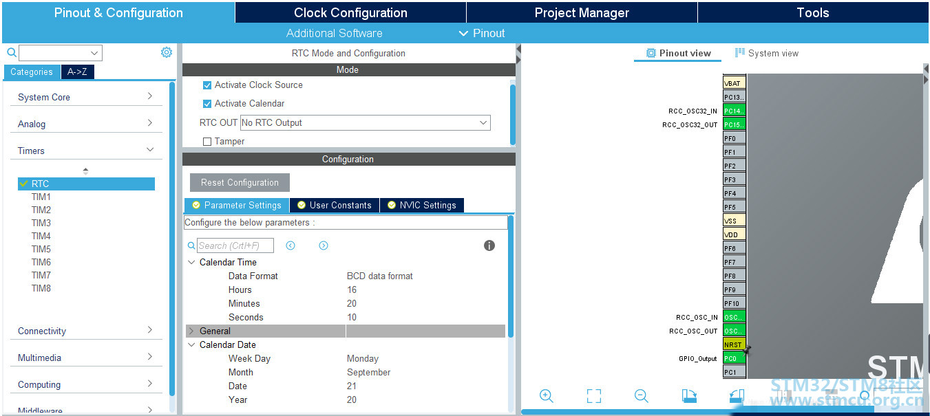

  • 激活时钟源,激活日历,选择No RTC Output,设置初始日期和时间

  • 使能RTC全局中断和闹钟中断* A! i( ?, V( `! ~4 }( @% ^* Q

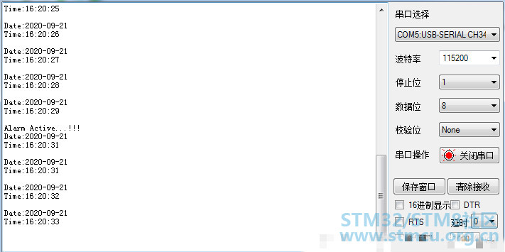

编译无误后下载到开发板,可以看到D1指示灯每1s闪烁一次,串口助手每1s会打印出相应的日期和时间,闹钟设置的时间到后会打印出闹钟中断函数里的相关语句
