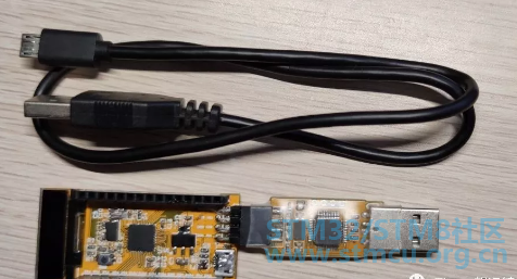

硬件:
& R2 @, B6 ]# c4 E9 Z6 q3 O0 x* u; n 17.png # x2 @& I, q) a, h
2 G* ^, L  A4 z) g7 I
7 o4 n  l4 r7 S1 j

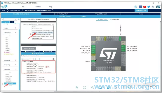

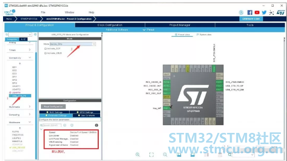

一、先用STM32CubeMX生成 dfu工程! V4 c& D, Y7 x* s! y
        图文演示的usb的配置步骤:
, P- h! k6 D$ m- u6 n& ^ 20.png 6 |* F) X7 I3 N  L8 c
0 }5 c  z0 Z. `0 L! @4 g4 n; s 前面1,2项默认。
' w# a# k. S0 u4 Y  K/ {        第3项USBD_DFU_APP_DEFAULT_ADD (Base Address 0x)是指定dfu_app开始存放代码的flash地址,也是说明dfu代码最大占用空间,不能超过这个大小。stm32f401ccu6内置flash大小是256kb,所以我任性使用48Kb来存dfu代码,实际上生成的简单dfu代码是很小的,几kb量级。具体型号具体设置这个地址。stm32默认flash启动地址是0x08000000,0x0800C000 - 0x08000000 = 0xC000,0xC000 ÷ 1024 = 48kb;
- [' q0 C  K/ Y' {; F
1 g- W) o! x) b) m        第4项USBD_DFU_MEDIA Interface   @Internal Flash   /0x08000000/03*016Ka,01*016Kg,01*064Kg,01*128Kg
# R6 d7 i) I2 H" Z$ T  ^5 Z
5 p- i! e* R( q; ~
# c& H1 e4 V% `6 {@之后是特殊的映射描述符(解码标准描述)---------Internal Flash - l' N9 y: I% m& I1 v; @
/0x之后是芯片flash起始地址------------------0x08000000
+ d, n4 X1 ^" S: s$ m/后面是描述这个芯片flash的Sector的使用---------03*016Ka,01*016Kg,01*064Kg,01*128Kg
" h! k& O/ }0 D! t- s" }- G
& o! W! ]8 m% q/ b- i+ N. H+ a
+ D7 y* m; v* G# V/ h
        Sector具体是如何分块的要从数据手册(RM0368)中得知:
' @! u% m  k" \5 b2 J
1 a  Y1 ]$ O4 M/ i0 \3 w
# @! B* r: i. ^( N: C( t# g  u
        不同型号的stm32,其flash大小可能不同,具体看对应手册。stm32f401ccu6的flash大小是256kb,包含的Sector0-Sector5所以03*016Ka的意思是Sector0-Sector2共48kb,a代表是只可读。01*016Kg,01*064Kg,01*128Kg是分别描述剩下的Sector,g代表可读写。
2 @  a: P; ^; _7 o6.jpg; \2 z8 ]0 L3 h& B
USB标准通信时钟48MHz* O" M2 B( U" ]: k4 R8 C( S
( n: ?' b1 ~4 L# _) ?        堆栈Heap,Stack要设置大一点,否则usb设备枚举不成功(出现感叹号或者无法识别设备)
  G  J1 E! y/ u# x/ g2 g- m3 J/ G        然后就是生成Keil MDK5工程了,补充:我们的工程应避免中文路径或者空格,否则生成工程失败。
  H# k" O5 }9 k  I$ v; M; ]& S3 J2 P- H- f
. B, Q. K$ L+ n$ j

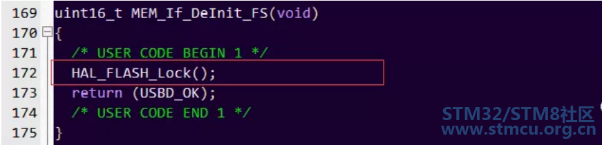

二、修改dfu工程
1 E8 B; E2 s, _4 N9 `" W    具体修改是usbd_dfu_if.c,usbd_dfu_if.h和main.c三个文件。(参考链接在本文最后,若想复制代码到最后链接原文中复制)* T. b! j3 X, P2 X& u7 s3 R

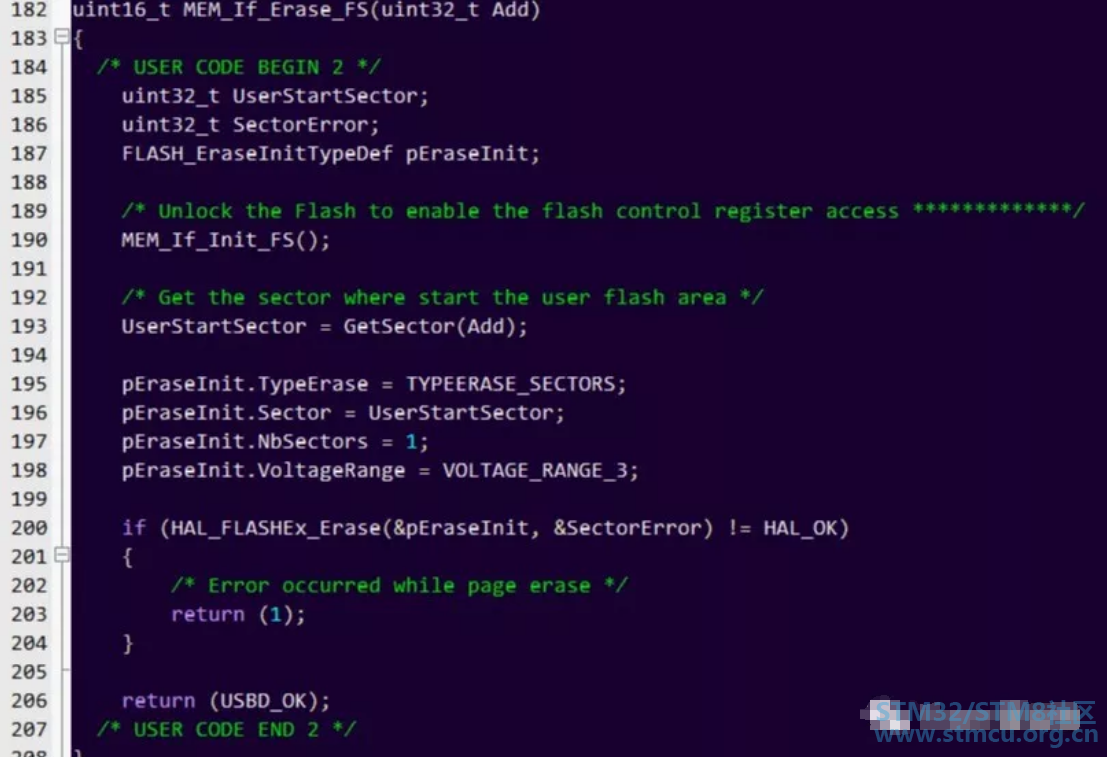

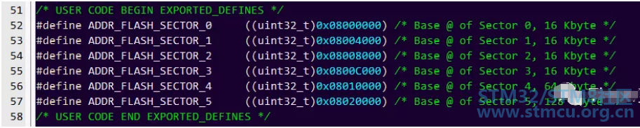

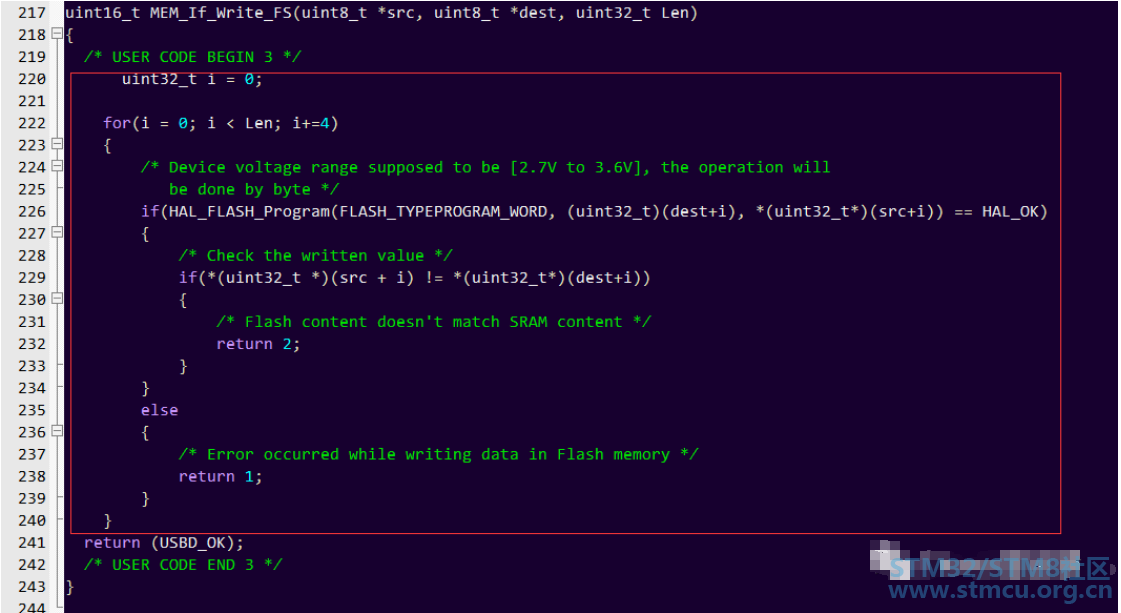

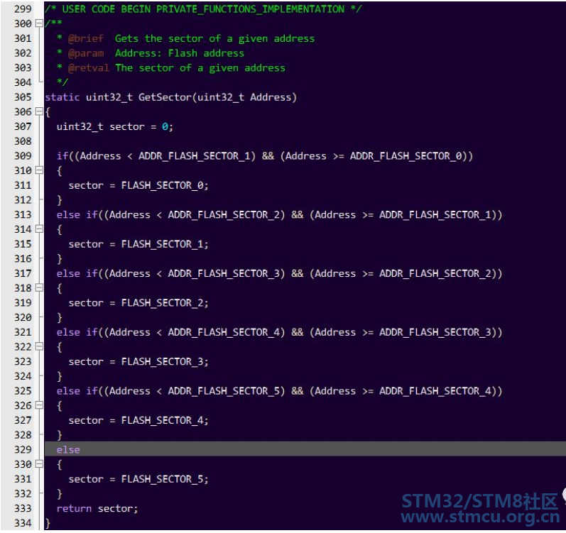

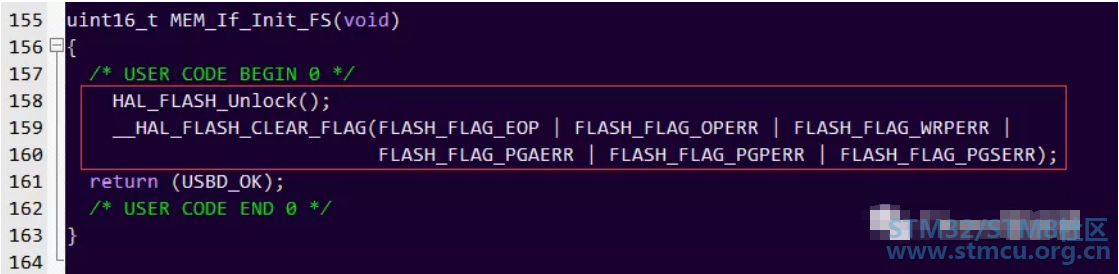

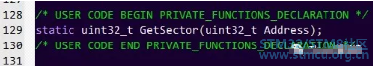

    usbd_dfu_if.c中修改如下:7 V1 N  U: b) m0 ?% U: ~4 u; a' Z9 n

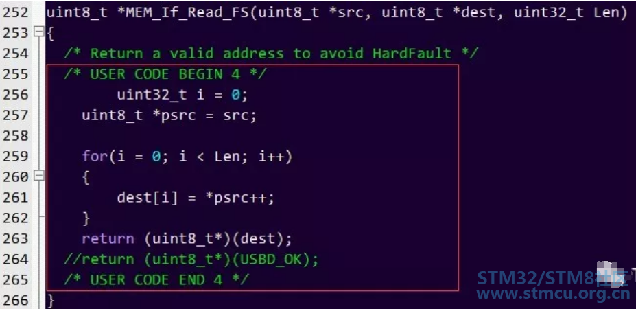

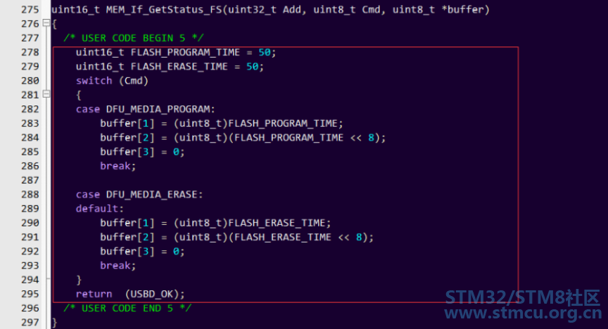

. z/ P( D3 w, R0 i$ H6 C' d 3.png
3 v/ k9 R0 B; r  pEraseInit.NbSectors = 1;//即可,HAL_FLASHEx_Erase函数会遍历erase的。
/ |! }8 _: v, t( `/ X5 i1 Q  ^    usbd_dfu_if.h中修改如下:

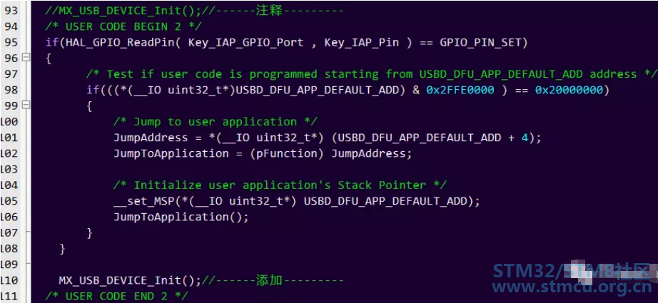

. [/ S$ ^# C% v    main.c中修改如下:
" z) \7 e' s* j1 m; i1 Q 11.png . S) _' G9 |1 X  v
        主函数意思是Key_IAP默认上拉,即默认跳转app程序,要通过dfu方式下载程序先将Key_IAP拉低。- [! }. _& P5 f( Y* q! U
        编译成功后用stlink烧录到核心板上。

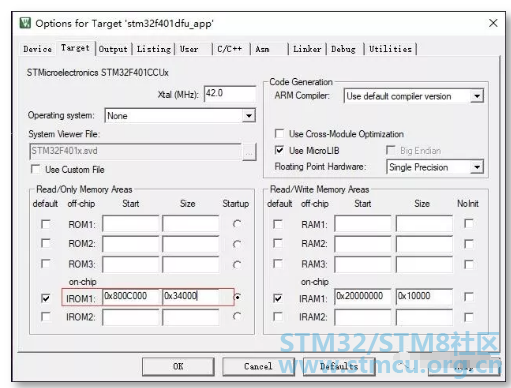

    编写好LED程序后,我们只需修改三处地方就可以了。) E; D( v+ @( Q. _

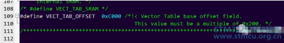

$ D$ X; M; F( J修改app flash启动地址和剩余size大小/ ^- V  E1 j2 q: Y6 G5 J
        打开system_stm32f4xx.c 文件,修改中断向量偏移量,注释上说明偏移量要是0x200的整数倍。我们修改和app的启动地址偏移一致0xC000

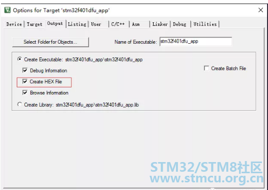

4 P3 |* Q# p# X6 }0 ]" n+ \        生成.hex文件* j! R8 [8 ~9 c% T5 H% z! [
14.png ) p1 B% g% N* V( l
        编译工程。  o& U# y6 v, S, ]

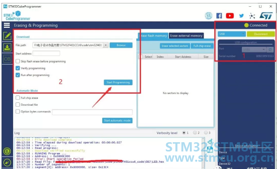

四、用stm32CubeProgrammer下载dfu_app程序
/ E! q5 W/ ~, f) \4 x, v 15.png
8 m7 d/ Q# P: i: E! p    下载完成有个error表示无法软重新启动设备,需要重新上电,核心板会自动跳转执行app程序
