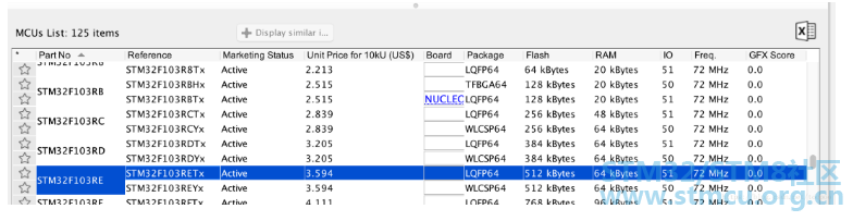

4 [" l- d# ]7 {9 E    在STM32CubeMX中新建项目,选择正确的MCU型号

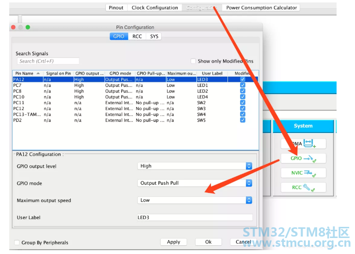

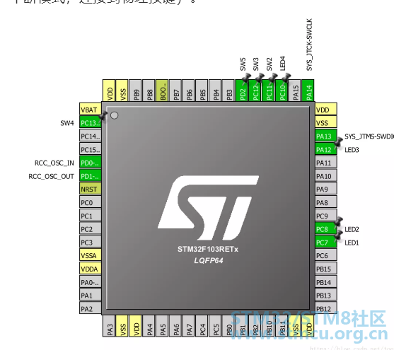

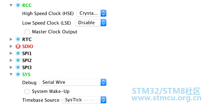

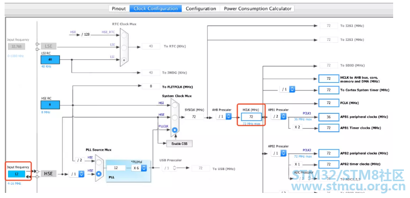

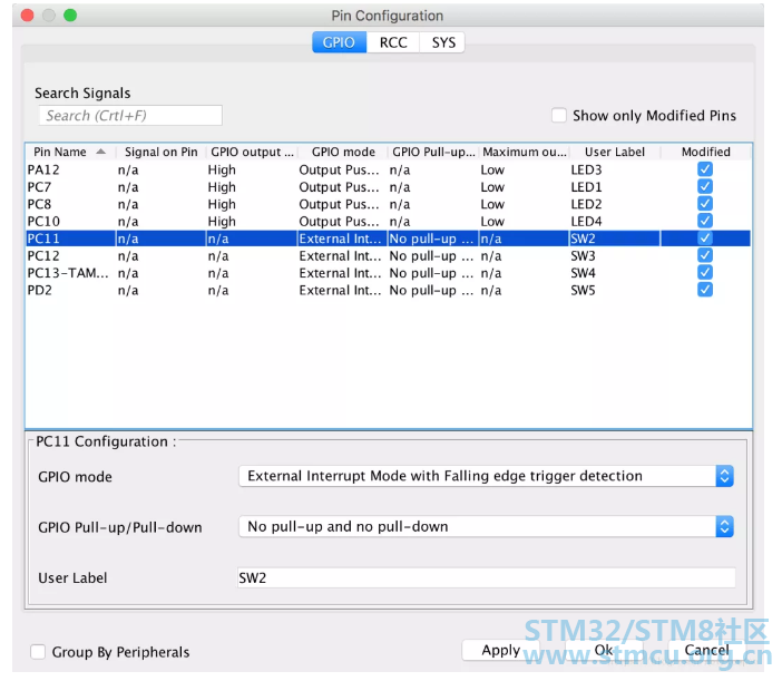

) M4 W; [/ Z: G" X6 E$ O" [ 11.png     设置RCC和SYS,然后根据板子实际情况设置时钟(麒麟座外部晶振是12M,STM32F103x的最高主频是72M) 12.png 13.png     根据板子的具体连接设置4个GPIO_OUTPUT (连接到LED)和4个GPIO_EXIT*(外部中断模式,连接到物理按键)。8 O' _/ p! `% r0 W7 _0 u. R7 e3 P
) N. g/ |+ B! b0 i    GPIO OUTPUT引脚设置3 G  Q6 E( B' z' y0 K
) f0 E0 |/ h9 p8 x. R4 J7 F    麒麟座按键有外部上拉,所以GPIO_EXIT*不需要配置内部上拉,检测下降沿(Falling Edge),GPIO_EXIT*设置如下' I6 v8 X" @5 Z1 d4 u3 z0 ~0 E
) A; F$ w2 I/ C2 E7 e/ A& D+ ?    LED名称标号我用了1/2/3/4,SW名称标号我用了2/3/4/5,实例中标号也未必相同,但是要做好一一对应关系。

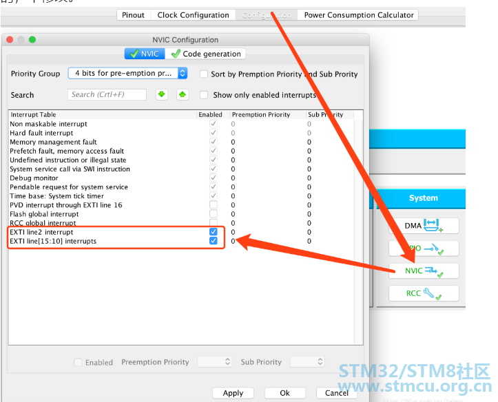

+ L, O; o2 T1 ~2 g    在NVIC(嵌套向量中断控制器)中,勾选EXIT Line2 interrupt 和 EXIT Line[15:12] interrupt 使能中断。右边两个选项设置抢占优先级和响应优先级。此处我们选择默认的,不修改。: F  b. o9 X8 k& o3 J

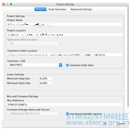

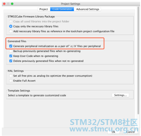

    同样修改Project - setting ,ToolChain/IDE选择 SW4STM32
" g! k# G) G/ r( E4 j 18.png 6 `% W. @" K$ }! q( n! w' o
    勾选这里。+ D2 T3 Q2 E5 H* J) o1 s

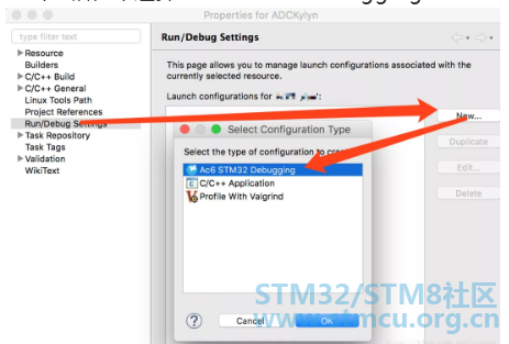

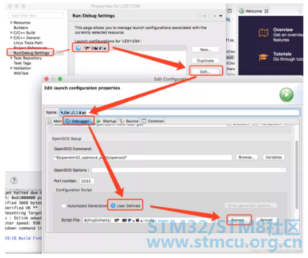

然后右键点击项目,选择Properties, Run-Debug Settings, 点击右侧的New,在弹出对话框中选择Ac6 STM32 Debugging。
" ~# O6 V1 C7 }2 F 20.png 3 w( |0 A0 {: Y4 E8 k

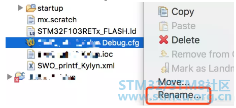

然后任务栏上点击Run图,当然会报错的,原因请查看另一篇我的博客,所以需要右键点击  项目名Run.cfg ,给它改个名字,
& F- {) v: L- L$ { * C0 X1 u. B  T1 e9 Y% Z

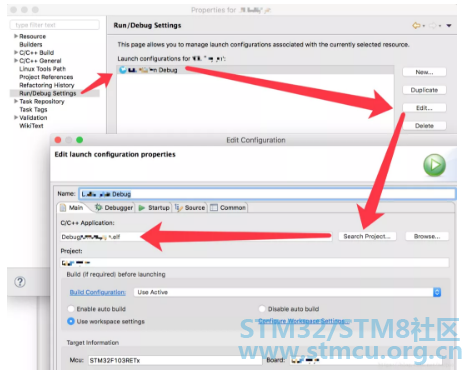

    然后右键点击项目树里面的项目名称,选择“Propeties”,然后在Run/Debug Settings-选择项目名-Edit-Main-C/C++Application那里点击“Search Project”,然后选择出现的默认的elf文件:
4 e4 `9 i* i  l8 X 22.png 8 o$ \. s4 |: m; H) i# P
    然后在Debugger-User Defined-Browse 那里选择你自己改名的配置文件:
+ p$ j% o9 \/ {4 I 23.png
* `9 a6 K, i: l3 B9 h    然后右键点击那个新的cfg文件,选择"Open With - Text Editor", 进行如下更改:/ q# H* o6 w0 R% U# k( y
