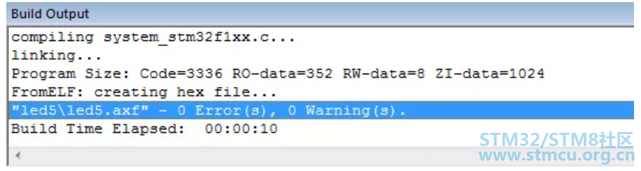

; u. M$ _$ f# I    用的CubeMX版本是4.20.0如下图,用的Keil5编译代码,编译结果0 Error(s),0 Warning(s)。$ @$ i1 B) r1 x
6.png 7 a; C- I2 h) b5 E/ E% e
    Hex文件也可以正常下载到单片机,但是LED不亮。

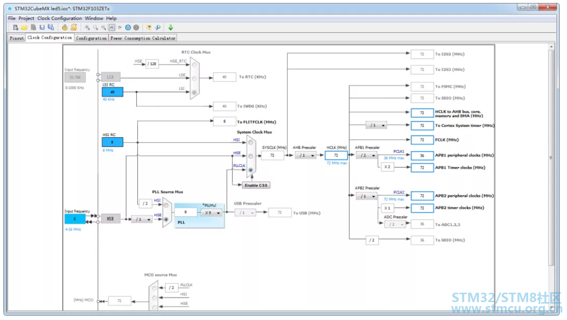

2 }" {  r# U0 N& _% O    在CubeMX中配置了时钟,如下图。
, J; H5 |, q6 U  B  `3 ~- a
7.png ; s; N0 v  [/ a) l% K: g5 m
    CubeMX生成的main.c中Clock代码是这样的:: }3 T( I/ f, w+ _9 f

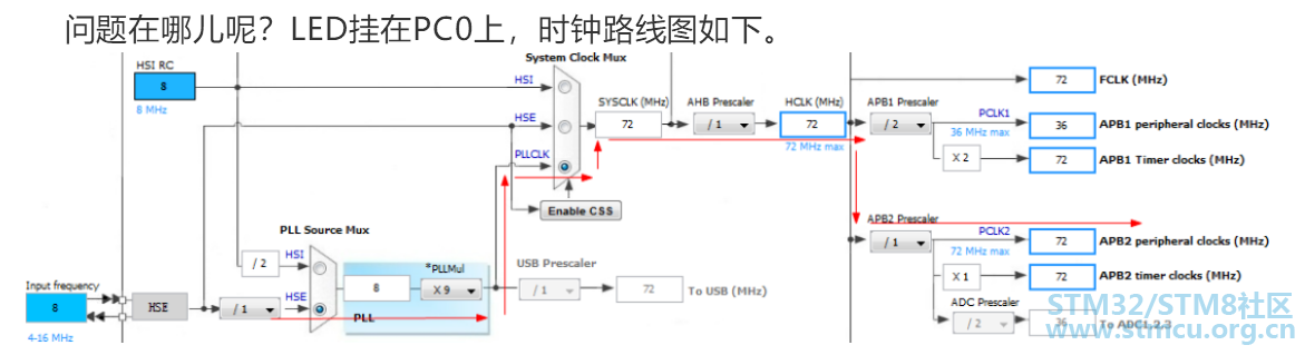

问题在哪儿呢?LED挂在PC0上,时钟路线图如下。
* O9 V0 z" e, X
8.png ) Y6 B7 K* z, B! O: E
第14行代码写成下面这样验证OK。. o) C& Y1 i, o# C& h
  1. " G6 M* X. {5 q# E
  2. <font size="3">RCC_OscInitStruct.OscillatorType = RCC_OSCILLATORTYPE_HSE;</font>
* L, C5 i. J5 n2 b
- u5 q# e( D4 p4 U  G( ~4 _- h. G 实际上在实验中没有用到HSI,但是在自动生成的代码中把它加上了,导致单片机无法正常工作。看来排查Bug时,时钟这一块需要重点关注一下。
