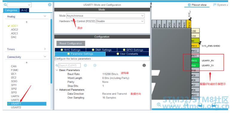

ADC外设的工作参数配置

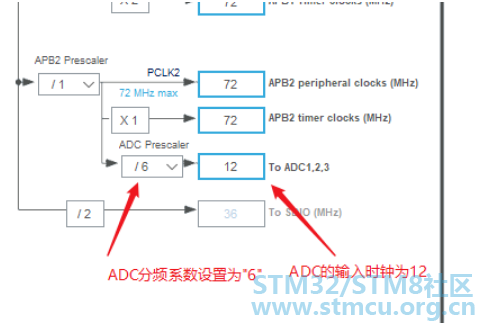

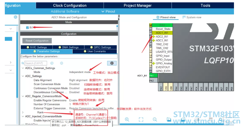

2 X4 x. e$ `) NADC外设的工作参数配置
0 g$ F0 t/ N0 {! D; L 13.png
5 u2 L. O) @6 s! B+ k, `配置USART外设的工作参数
- x, }; }& L3 a0 C 14.png % e/ L' f. t8 a! g
