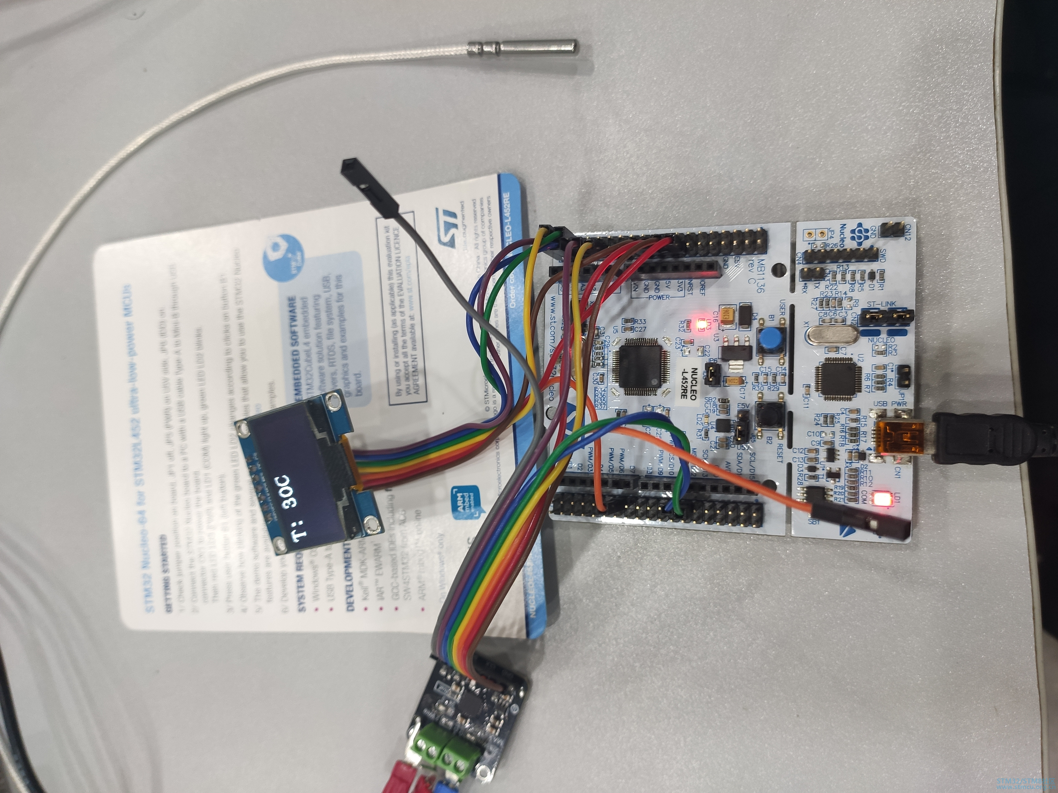

# j, g2 R' |& l. n9 R+ P- H2 Z# C1 B/ }先上成品照:
- ?( ]5 g( q% ^2 }& e, a 微信图片_20201109085538.jpg $ b6 D+ c/ U# J( V4 d! Y' G) U
显示模块SPI的OLED,因为手头上只有SPI的,没有IIC的,也不想硬件改。9 P2 J3 E3 X* W5 D. P1 s" @
由于没有取模,没有办法显示中文和℃。. f! z, @  X, I/ I" `; w9 [! x8 d
微信图片_20201109085548.jpg . z% e7 N% q) \/ k) a4 t

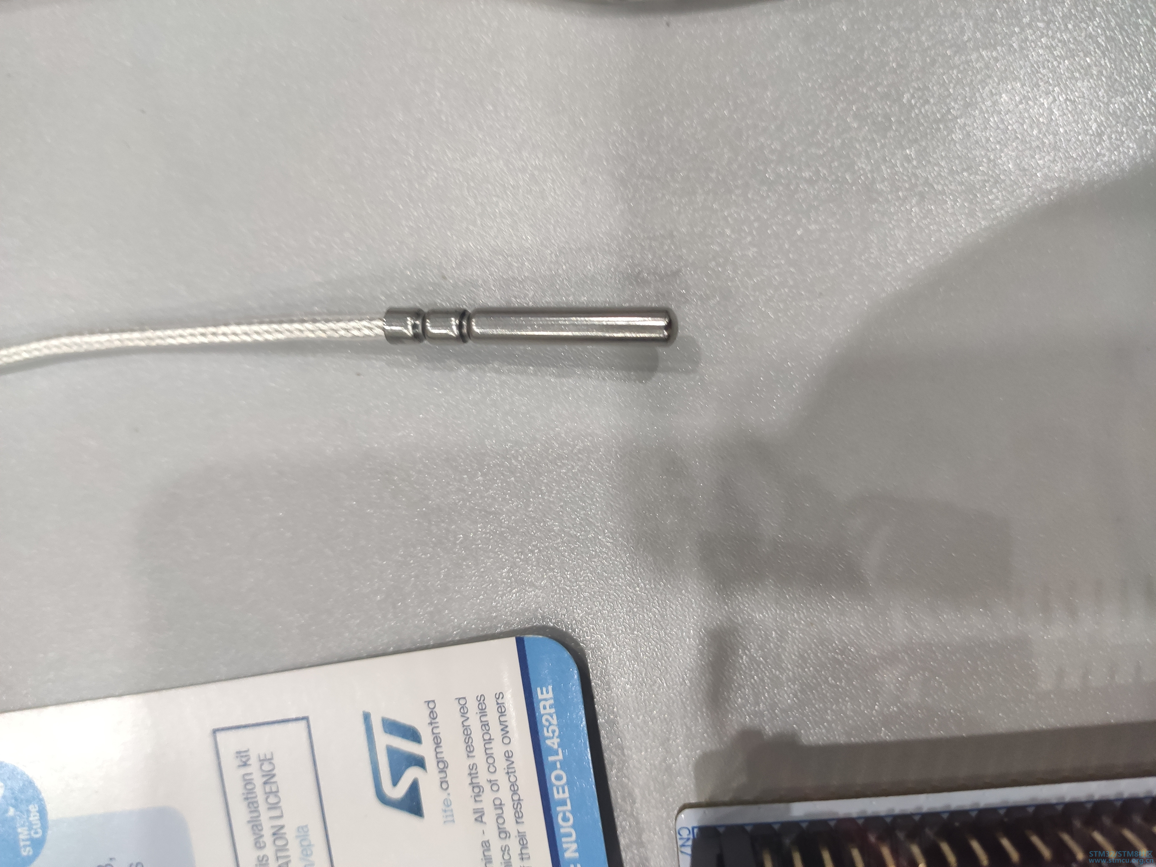

温度传感器,PT100,三线制的:
/ c; p! a% u% M8 k- ]- } 微信图片_20201109085600.jpg : v1 v6 y, T! l( L$ C

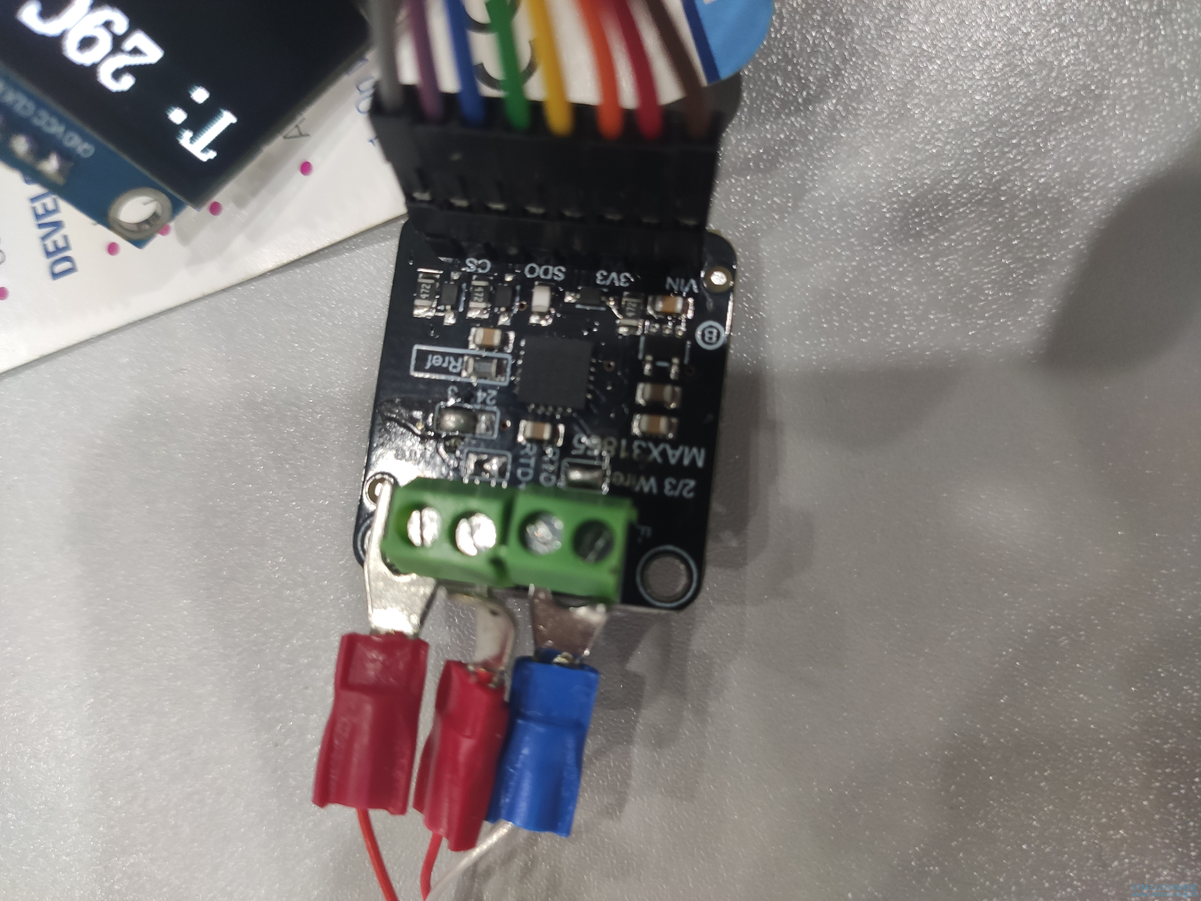

搭配的AD采集模块MAX31865:

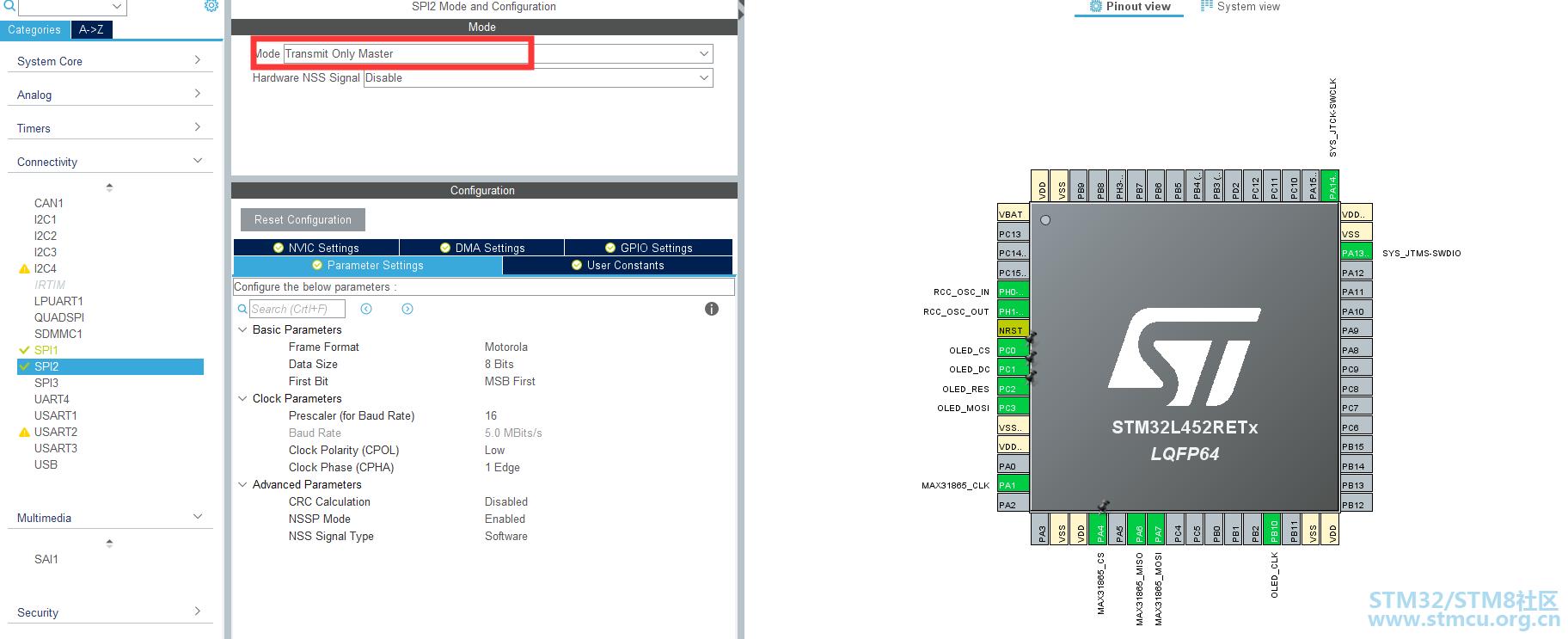

先是配置OLED,我用的是SPI2,主机单传输模式,
" t# V' g% x0 s/ y/ l$ z7 ? QQ截图20201109090405.png % w) s) ]; d% ?0 K, q9 x9 u

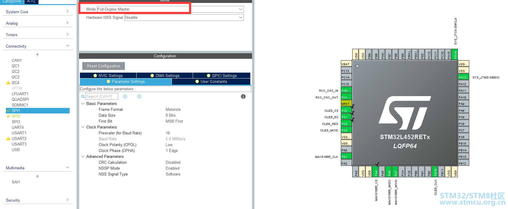

接着是MAX31865的配置,使用SPI1,主机全双工, `( ^* s1 _3 J: @) ]% Z6 ]* N
MQQ截图20201109090558.png . \& R' ]! j8 E/ q# [) Z

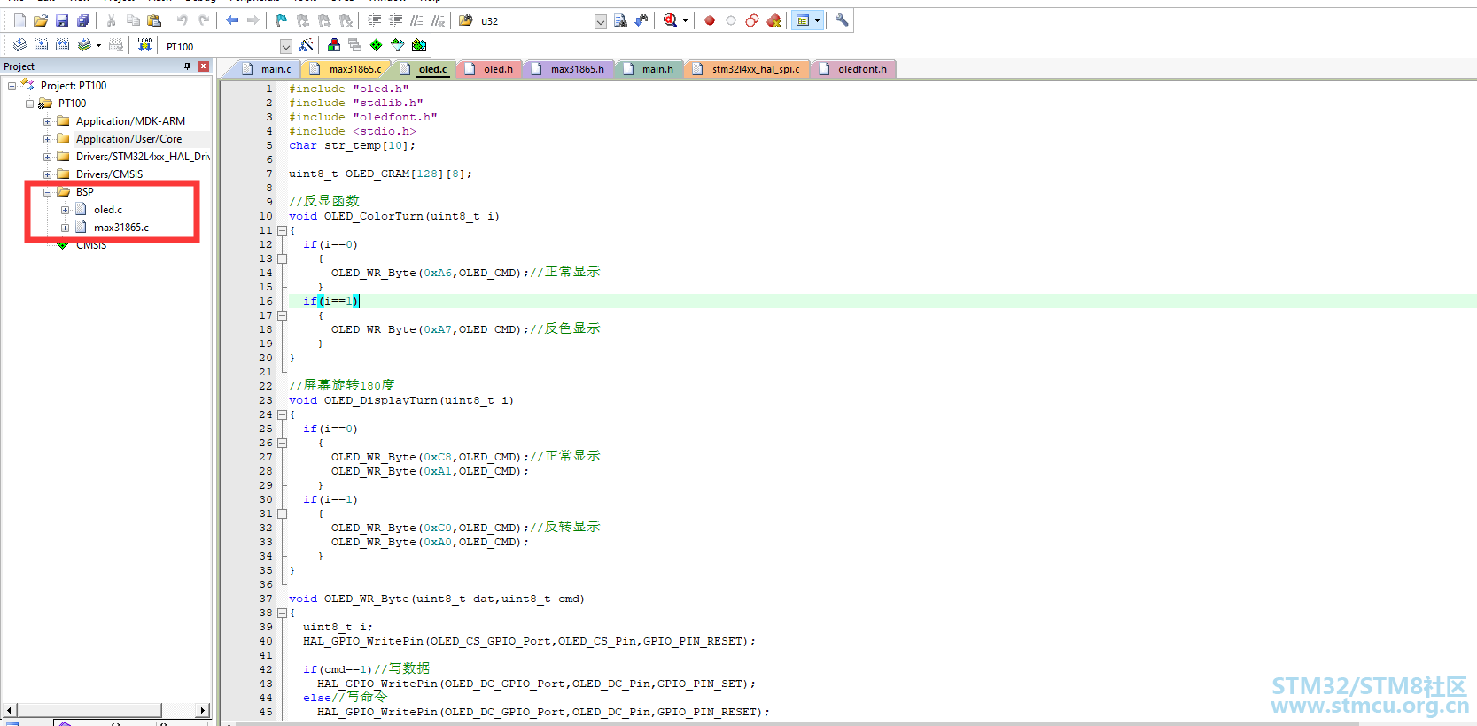

生成MDK工程文件。然后再添加BSP文件:之前的标准库的OLED和MAX31865的c文件,稍加修改即可:

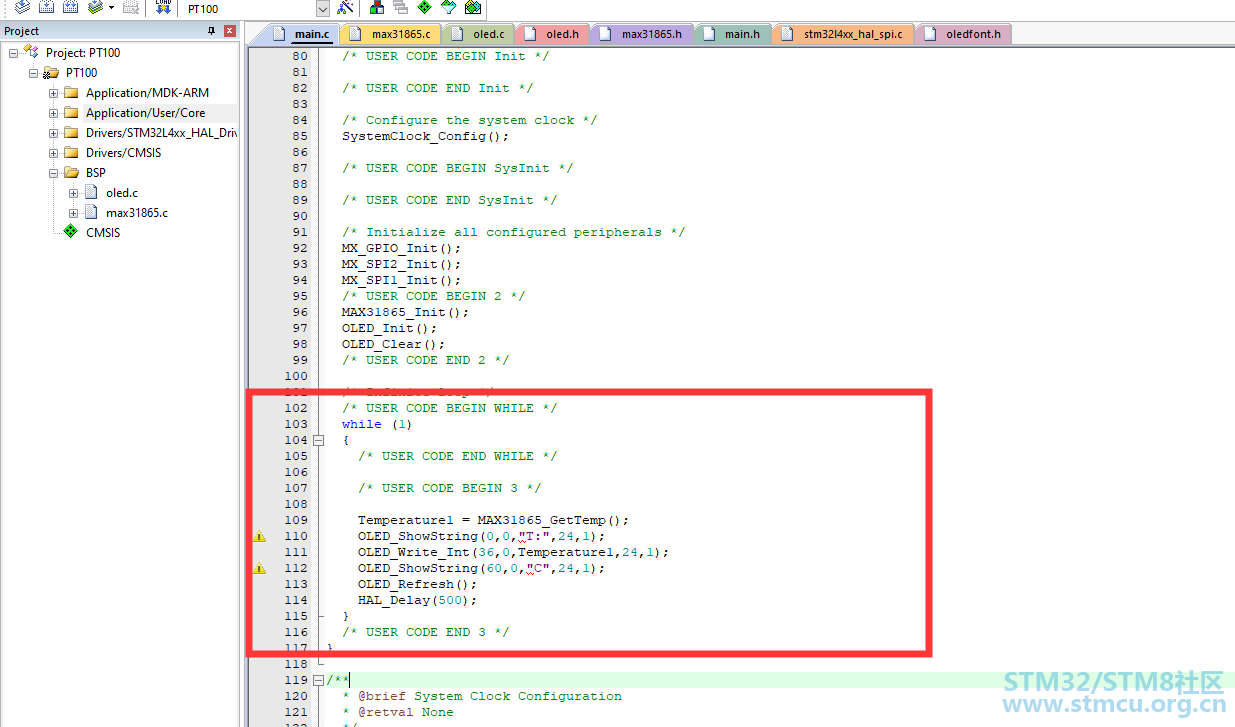

; o0 h& ?5 b0 w, Y- i% p' ^在主函数中添加相关函数,编译下载程序即可:* n3 Z# _* M  i5 V* s2 L

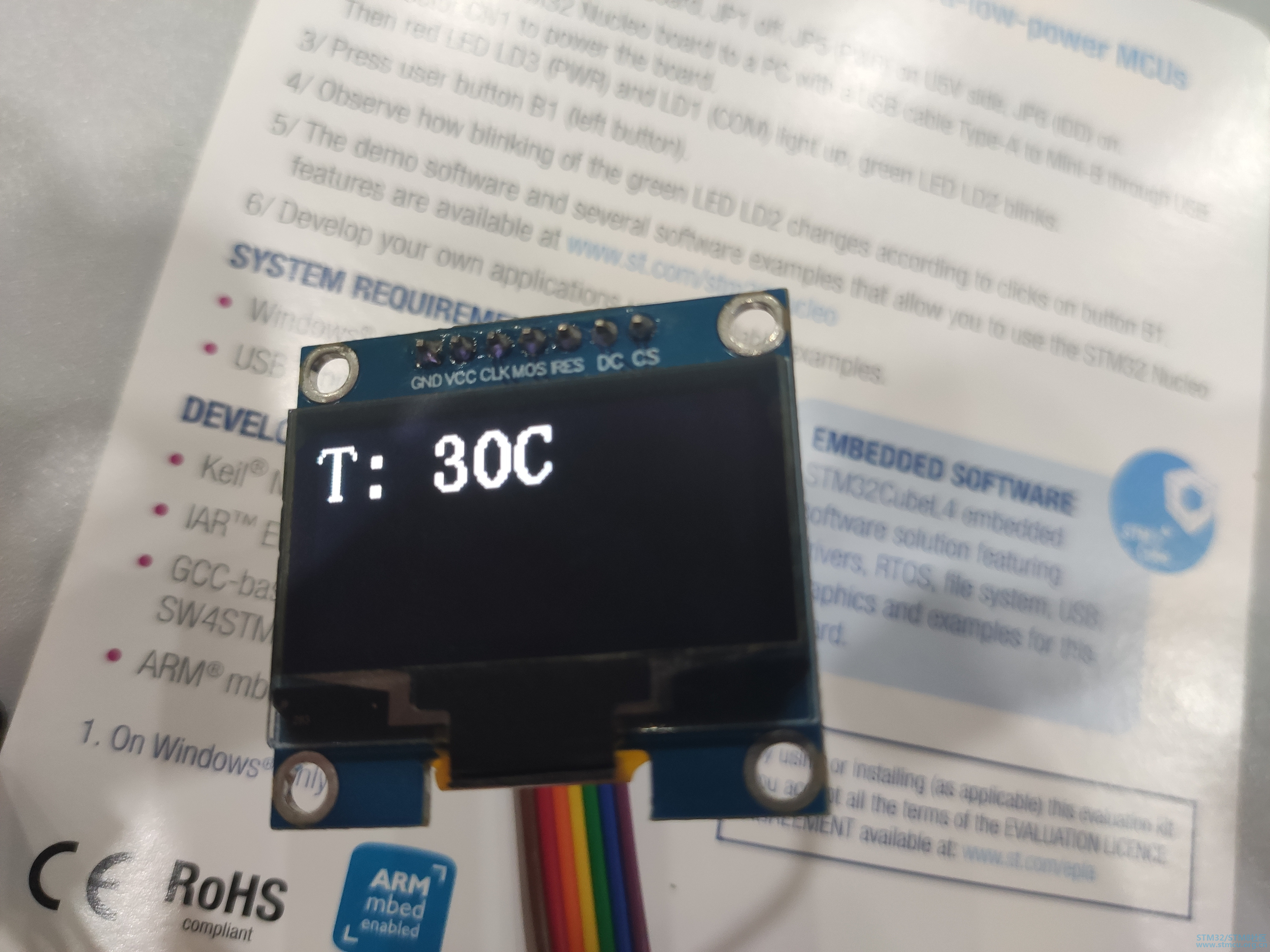

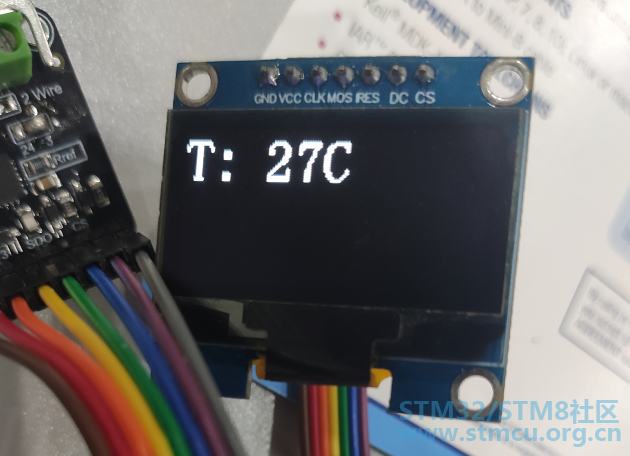

OLED上显示温度:
4 f- ]7 X; G! B1 e QQ截图20201109092514.png QQ截图20201109092604.png . x9 M8 Z* s9 h2 U
基于STSTM32L452RET6 Nucleo-64开发板的温度测试基本上就完成。( D& h1 Z( L2 |0 o. x

支持一下,℃少了一个小圈圈
xudongqiang 回答时间:2020-11-10 08:55:26
子曰好人 发表于 2020-11-9 16:217 ?: P- \0 M) O
支持一下,℃少了一个小圈圈
( b# C( \# o0 P& e) {1 W: Y; q5 T% }
因为没取模
