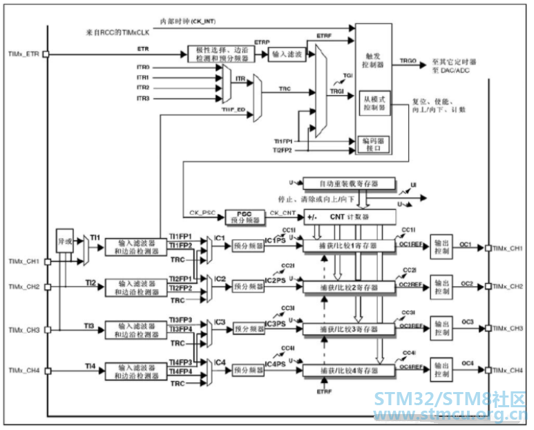

通用定时器框图9 D* l% {4 N& b4 ?0 C3 x/ k

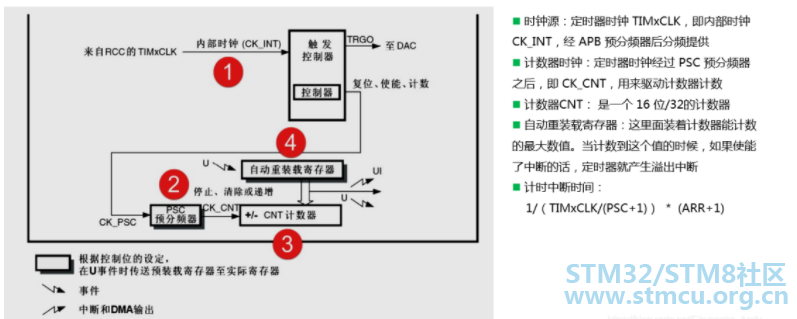

定时器时基部分

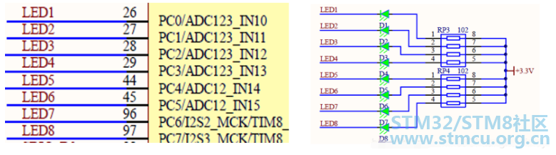

本实验通过TIM3的中断来控制D1的亮灭,需要用到的硬件资源有:
" }: \* M1 Q" W8 R4 l
7 h: p' _. s& V
6 w% u- r5 [; _# w8 m
指示灯D1和D2; G* I! l5 q; B1 r- ^, j
定时器TIM3

➡️ PC0和PC1设置为GPIO推挽输出模式、上拉、高速、默认输出电平为高电平/ h4 N: I$ t! e/ D

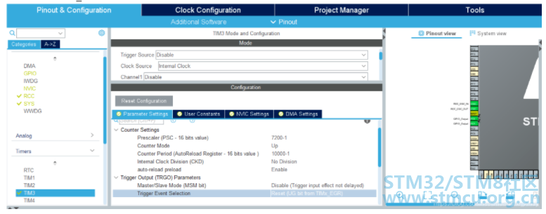

➡️ 激活TIM3定时器,时钟源选择为内部时钟,PSC预分频设置为7200-1,向上计数,自动重装载值(ARR)设置为10000-1,在NVIC设置中激活TIM3定时器中断;根据公式可算出:计数器时钟CK_CNT = 72M/7200 = 10000Hz,计时器中断时间为 ARR/10000 = 1s; [$ k2 T5 G% [: }! B
