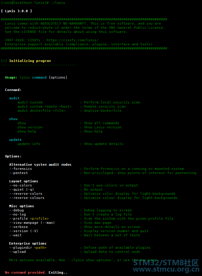

<以上代码可复制粘贴,可往左滑>运行lynis显示帮助信息。具有管理员权限的用户可以运行该脚本,所有日志和输出将保存在/var/log/lynis.log文件中:[root@localhost lynis]# ./lynis
  B" H$ u8 G6 |: `; @
<以上代码可复制粘贴,可往左滑>

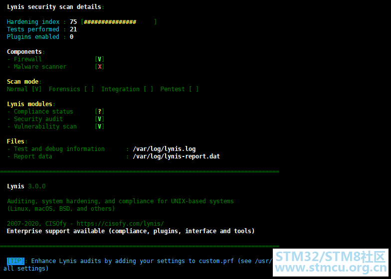

执行本地安全扫描,所以使用‘audit system’参数来扫描整个系统。运行下面的命令来启动对整个系统的审计:[root@localhost lynis]# ./lynis audit system
7 ?% a# ~9 R0 I8 E或者
' \- ^8 o1 P3 N# C% g; ?2 Y# q[root@localhost lynis]# ./lynis audit system --wait
" X; n! j/ c, p- R/ Q; k
<以上代码可复制粘贴,可往左滑>--wait选项:等待用户按回车键显示下一节的报告。有时我们不想扫描或审计整个系统的应用程序或服务,所以我们可以按类别审计自定义应用程序。我们可以先列出所有的组,然后选择需要审计或扫描的组。[root@localhost lynis]# ./lynis show groups3 `2 Q1 P  y  t+ y& G2 A9 f+ n/ Y

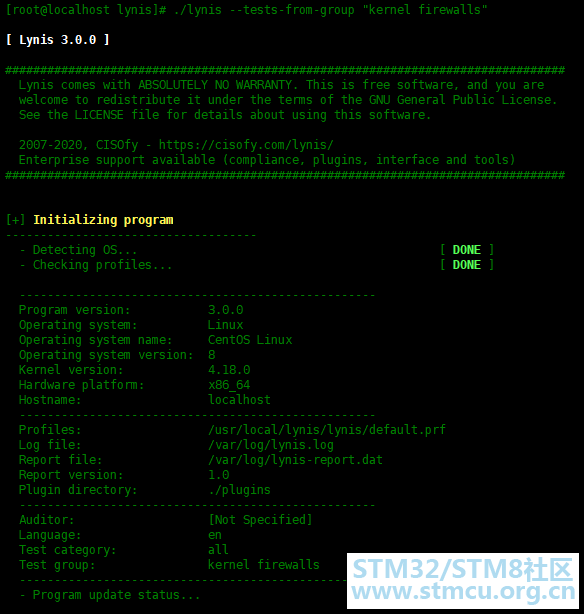

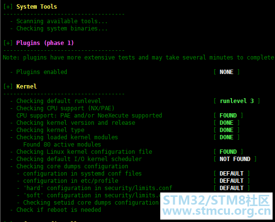

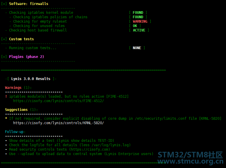

现在我们将对"kernel"和"firewalls"进行简单的审计,我们将使用下面的命令。
[root@localhost lynis]# ./lynis --tests-from-group "kernel firewalls"; Q4 S1 G8 S7 ]# h. p# L2 A
<以上代码可复制粘贴,可往左滑>
