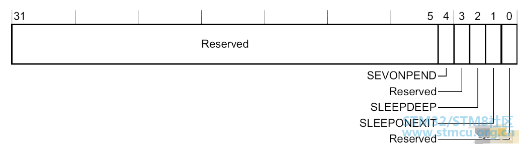

图2:SCR寄存器位
! j8 t$ D* F5 _  f4 K
: x6 U9 F0 U0 x
如图2所示,SCR由三位组成:SEVONPEND、SLEEPONEXIT和SLEEPDEEP。 SEVONPEND(发送事件在待命状态)位允许中断进入待命状态以触发唤醒事件。请注意,如果未在NVIC中启用这些中断,则仍会产生唤醒事件,但不会输入ISR。有关未决中断,使能中断或一般而言NVIC的更多信息,请参见前述Cortex-M0 +手册中的“嵌套向量中断控制器”部分。 SLEEPONEXIT位提供了一个选项,可以在异常恢复后使处理器继续执行程序之前将处理器置于低功耗模式。对于仅需要唤醒服务中断的应用程序来说,这是理想的选择。最后,SLEEPDEEP位允许进入深度睡眠状态,而不是常规睡眠状态。利用Cortex-M0 +内核的芯片制造商可以确定这些状态下设备的确切性能。睡眠状态用作睡眠模式和低功耗睡眠模式的基础,而深度睡眠状态用作停止模式和待机模式的基础。  s, @" B/ y4 k4 G

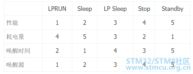

表1:基于各种工作参数的STM32L0低功耗模式的排列: T3 i0 ^0 z" N/ }
在本节中,将很清楚如何得出这些排名。但是,重要的是要及早意识到它们仅在一般意义上是正确的。例如,停止模式完全有可能比低功耗睡眠模式消耗更多电流,这取决于它们的配置以及启用/禁用的外设。但是通常情况并非如此,因为停止模式对设备功能的限制远比低功耗睡眠模式所限制,以节省更多功率。8 o2 u" \7 u$ k6 B8 z. G1 N

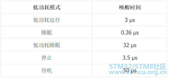

表2:每种低功耗模式的唤醒到运行模式时间2 I& y/ ^* J0 l! g+ [
在休眠模式下,所有外设继续运行时,仅内核停止运行。由于不必降低系统频率并且所有设备的外围设备都可以使用,因此这使进入睡眠模式几乎毫不费力。同样,退出休眠模式非常容易,因为在运行模式下可用的任何中断或事件都可以唤醒设备并以极低的延迟进行服务。因此,几乎在CPU处于自旋锁等待事件发生的任何情况下都可以使用睡眠模式。用户无需进入繁忙等待循环,只需执行WFI或WFE(取决于唤醒方法)即可暂停执行并节省功耗,直到再次需要内核为止。这是因为SCR默认情况下配置为睡眠模式,即SLEEPDEEP位被清除。对于只需要CPU处理中断的应用,将SLEEPONEXIT位置1并在处理完中断后始终进入睡眠模式更为有意义,这与恢复程序执行相反。

5 N4 s( B! H6 O3 [* R8 z请注意,表2中的待机模式具有最长的唤醒时间。此估算不包括重新初始化系统和恢复程序执行所需的时间。这种增加的等待时间不仅使对唤醒事件的立即响应几乎不可能,而且会严重限制待机模式的节能功能。为了将平均消耗电流保持在“停止”模式之下,该设备将必须处于“待机”模式很长时间。时间长短取决于唤醒/重新初始化过程中消耗了多少电流。清单7显示了一个示例函数,该函数可用于进入待机模式,在该模式下,任一唤醒引脚都将唤醒设备。

适用于超低功率应用,例如燃气/水表、可穿戴设备或物联网传感器,STM32L系列微控制器具有许多低功耗模式,允许用户仔细地在性能与功耗之间取得平衡。尤其是,STM32L0系列利用了最节能的ARM处理器(Cortex-M0 +),并提供了五种低功耗模式,以适应大多数入门级应用。& D$ t) u6 }, L! S( _6 H
9 b8 @" x( z/ m% t# e
& J6 j! X: |) X% D/ N9 }
5 L3 Z2 u  }& F5 Q: C) w
+ `; }( i5 |9 \0 O( R
低功耗运行模式可产生最佳性能,同时仍比睡眠模式消耗更少的电流。因为CPU一直在运行,所以唤醒器件的决定是由软件决定的,从而在这方面提供了最大的灵活性。不幸的是,使稳压器处于低功耗模式会导致唤醒延迟,这对于许多实时应用而言太大了。这是睡眠模式真正出类拔萃的地方,它具有0.36 µs的唤醒时间,这是因为在内核被禁用的情况下允许所有外设全速运行。但是,这也使它成为最耗电的低功耗模式,外围设备性能和全套硬件唤醒源对此几乎没有补偿。低功耗睡眠模式使用与低功耗运行模式相同的方法,以将电流消耗降低到与停止模式相当的水平,而不会限制唤醒源的数量。但是,如果足以使EXIT唤醒器件,则停止模式将提供最低的电流消耗,同时仍保留SRAM和寄存器内容。它还具有与低功耗运行模式相当的唤醒时间。最后,对于长时间不需要MCU的应用,待机模式可能是合适的。它使用最少的功耗,但却消耗了很少的唤醒源和最长的唤醒时间。. g! k4 u  ]$ X' l3 a& f, ~- |+ K
