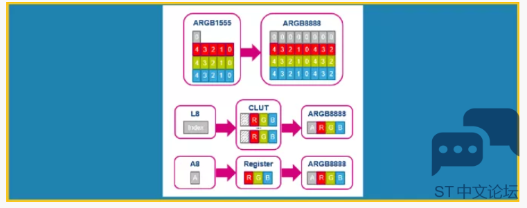

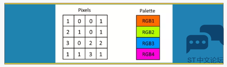

. X3 Q( L" o; d/ [MCU 的图像处理加速器DMA2D 中的调色板的颜色格式 , 支持 L8 格式的图层之间的渲染:
" K4 L4 N1 e2 f2 {

4 p( e% Z0 O7 H5 s最新的 TouchGFX4.12.3 开始, 可以利用了 DMA2D 的调色板功能对图片的资源进行优化 .
5 y: w% Y5 }2 e  Y5 |& ]8 }

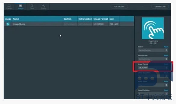

6 P5 g& P) g+ [  o1 F5 v$ y在 TouchGFX 中使用 L8 Image ,只需要将 L8 的图片拖入到 TouchGFX Designer 中,然后在Image 页面中选择正确的格式 :
7 `5 E" }' V; M: l

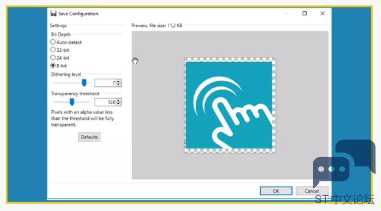

" @4 R  q# W. c1 k注意 :如果图片超过 256 颜色,转换工具就会报错,因此可以使用图片工具(如
# k" z% R$ ?' F4 G  z$ ]* |& u3 l* C1 X0 g& Y
) U/ H& a0 b4 S7 U3 z$ {
paint.net/imagemagick)将颜色数减少至少于 256 色 :
0 e: V, p7 Y# p9 h  @6 E. |2 W% {7 O5 w# U
4 J9 N/ R7 m, h- D4 P) D1 I" k
Paint.net:

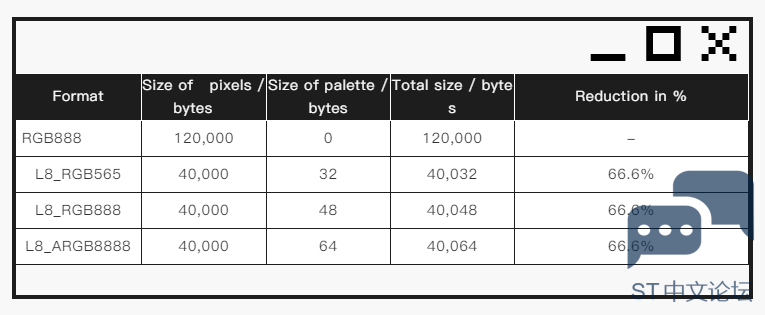

图像使用 L8 格式时占用的 flash 大小显著低于标准 24 位格式(RGB888)的原始图像。下表列出了这三种不同调色板格式的具体图像的 flash 使用情况(图片分辨率 200x200):
6 `% O- m; `( t. q% t0 S
由于 TouchGFX 对于 L8 格式还可以支持 L8_ARGB8888,因此可以与 ARGB8888 等格式的图像进行混合渲染,因此特别适合作为图标等颜色数少但是素材丰富的应用.
