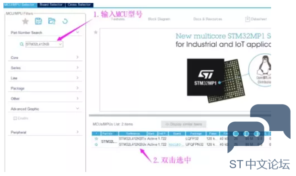

    打开CubeMx软件,点击File->NewProject。+ \4 w$ _7 ~6 }6 q0 B) g
    选择使用的控制器型号。
4 F+ L) v8 g, o3 @  Z7 R 11.png 8 W9 i4 z! f8 w3 C1 t" z' \

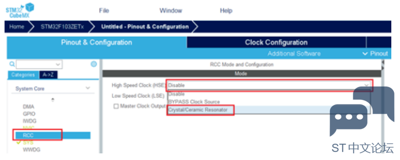

选择系统时钟源

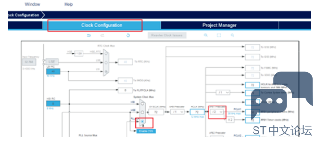

, j& Y$ J0 ^2 ^# w4 g; a% `" I设置时钟3 e! p9 a9 ~1 L/ J: W
8 h+ \9 u9 w- h& G
+ u) C! j) r4 ?! x* e
    如下图,在右边红框处输入72,直接按回车键即可,CubeMX会帮你配置好。* `" Y: X! a( p% C& _# q
13.png 3 L2 V- t/ X+ F+ [$ {& N7 d% S

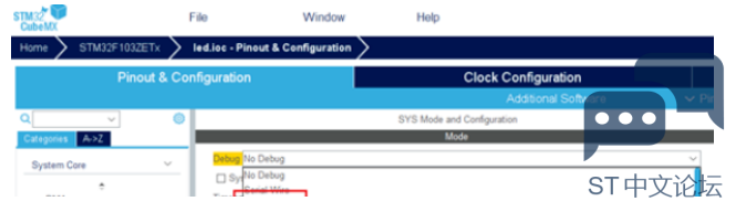

选择调试环境: L$ C$ ]. L1 f% A9 k
3 i1 g0 D7 b" i& T8 Q5 I+ @
. n' h. ^. ^: d4 w  o. J. @
    这里要选择Serial wire,否则程序只能下载一次。
" [, Q) c0 P# @) r- B3 L, N 14.png : \, E3 C! I. V/ [4 F! q% F

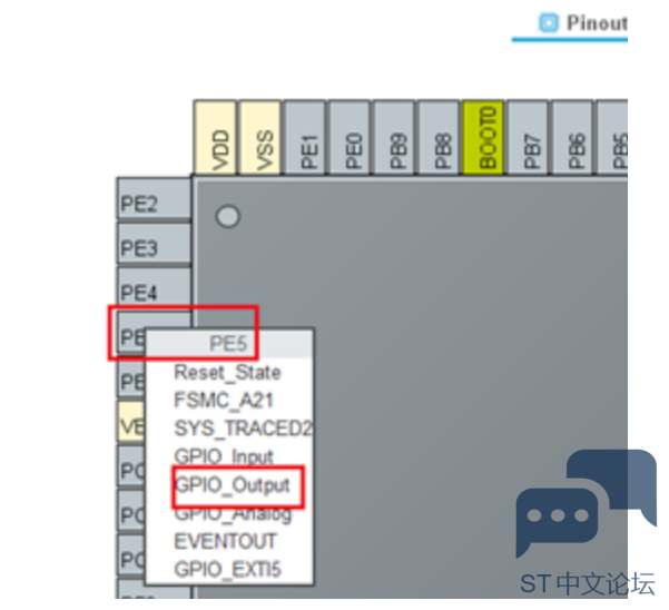

/ Q, o1 x! Q* a+ I. c- c设置管脚% K" n( Q! ~# N8 s* \$ c  f& F
15.png - \+ n9 B$ q$ K/ I1 \! ^

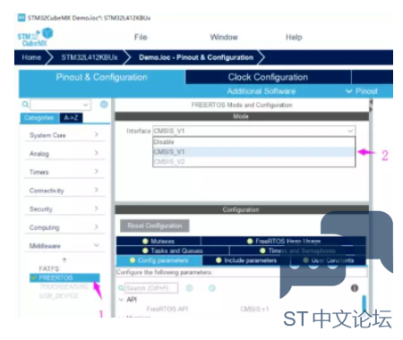

2 }" d4 x( \  i使能FreeRTOS
4 o: _; r! h& N% D 16.png

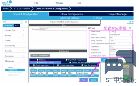

* \: H0 w2 s+ W% @添加任务( {3 N4 k, F, O; [! ^  k
1 k1 c$ E9 j, ^6 }" m) q/ q
6 a9 o$ h0 V" w. f0 r3 r- i6 J% u    点击“Tasks and Queues”,添加Task1和Task2两个任务。
( @  L; m: `$ G% a- O2 Y 17.png ) c+ t1 f" k9 W9 W# z3 S( s

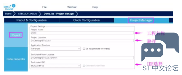

配置工程$ A8 R1 m0 w; [
18.png - P0 E' ~% R7 W( ^0 v, b- V

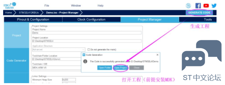

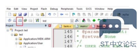

生成并打开工程  |' Z; W8 o9 v1 t0 ?! v8 @" H$ Z
3 @; }9 W* ~. c7 u% c
6 [( ?2 \: K% \: Q% \# Y
' e* ~$ {7 T) @: B

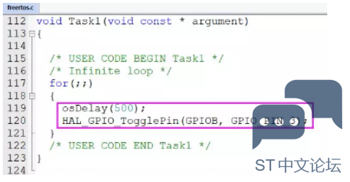

在源码“Task”字样处添加任务功能代码 0 H% A& A# v' n& u
* m4 H+ \+ k  o( G2 U! I3 {7 F; A7 N4 j! }% O
) D, o3 U. ]8 `. c; P1 d& Q
编译工程1 r( a. y8 c6 d% h2 w8 U5 s6 x
8 m% }4 J+ F9 U6 a! |% \/ U8 u* D6 `
$ z) c3 }' |3 K
/ n! z1 c( u+ v) b  X$ @0 y, S
    编译无错误,下载程序到开发板,看到LED开始闪烁。
