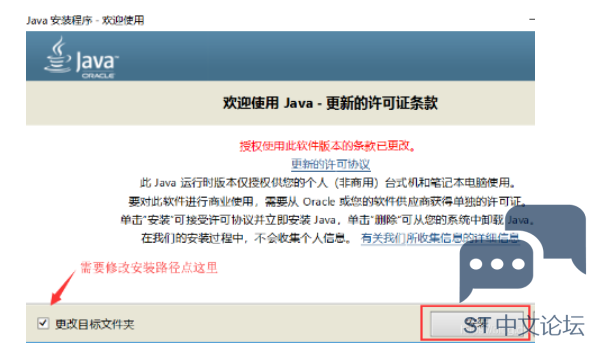

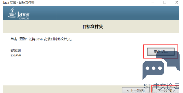

点击安装
# l  H: Q) {, w& p* e$ V注意要用英文路径,点下一步* t9 W$ W  h4 H2 O( {' t

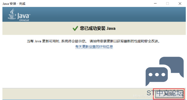

8 Z- e% ~* k" Z) @0 _8 h5 {等待片刻,安装完成,关闭界面5 f$ M/ z# m- V- V1 \
24.png & m, q5 B" y0 Z+ b

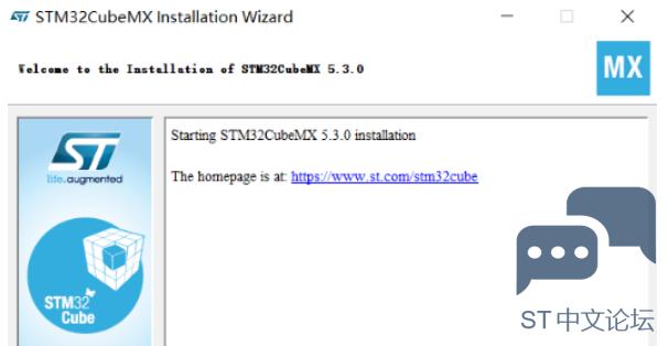

打开安装文件
/ i9 w; R* C7 A  `# ~9 b/ D 25.png ; R& F2 T! @8 Z

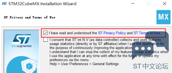

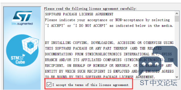

同意协议,点击下一步" R7 y) v# i& T2 n/ `2 A0 ]4 y
; _6 A6 o7 Q( b0 E勾选第一个,点击下一步
! J' r3 j5 F2 k2 o6 g: S0 C) |( F 27.png

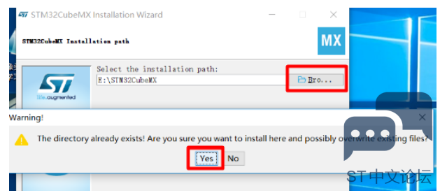

7 T6 D4 p( f8 U- c' i创建并选择STM32CubeMX文件夹,点击YES,点击下一步

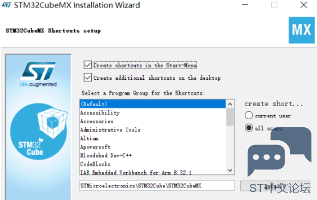

9 E6 ?) a" O1 Z  s, i/ Q直接点NEXT* g0 Y. @: J& e! K9 z5 e
29.png 4 c9 B/ J9 n* K6 ^1 _0 a  q/ u

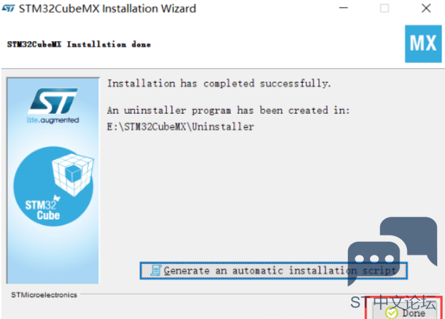

点击Done,安装完成: J$ s, z5 I" g- Z) M" J' U0 R
30.png 7 d4 j! F4 U; K! h) ?$ Z! q

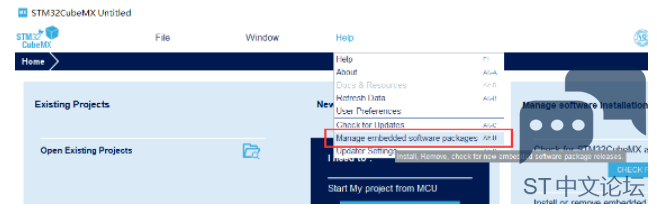

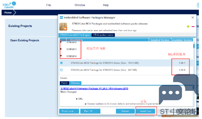

    打开安装好的STM32CubeMX软件,点上面的Help -> Manage embedded software packages。 ; h5 k( `- Q: _& ]
6 A4 W4 @8 X1 B5 G5 @    跳出来一个选择型号界面   勾选上你要安装的HAL库, 点击“Install Now” 直到安装成功。$ n# t2 N# N4 y" |9 Q5 _6 P+ h
! p3 P1 m: x# I: f8 G    至此,STM32CubeMx安装成功了。
