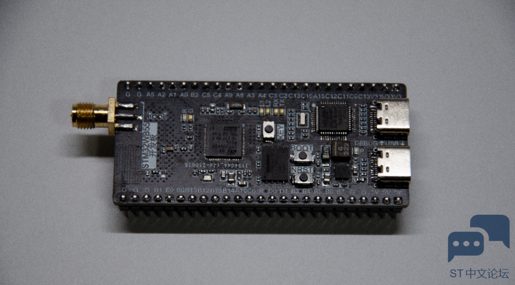

6 V8 Y2 e6 H, S% ?* z; G, G简介

1 p! j0 w" S+ M1 _7 V0 C3 g8 H0 F- J开发板方面1 L9 I! `) T3 S" D$ }
板载功能:8 a$ ?8 g: ]6 Y) E) t
    板载射频天线 / 外接天线可选。
3 B0 R5 @. D0 j# _    板载64Mb Flash,通过QSPI总线连接。% L% ?0 r1 [6 B( |
    板载DAP下载器,并且一路UART连接到DAP,可以直接与电脑通讯,UART有LED指示。
5 u* z& f, z/ X) a* l3 E    引出MCU的USB接口。+ \8 Z# q3 N) V5 t  o
    引出除了QSPI、晶振、SWD、USB之外的所有IO,可以直接接在面包板上。
% W4 z0 \1 p+ R: s+ ^    板载双色LED和一个用户KEY。$ x! g# W' T) S* z' k$ b5 e0 T( Q/ G
& K5 `% i& w  J3 J( M1 N+ j; ~
