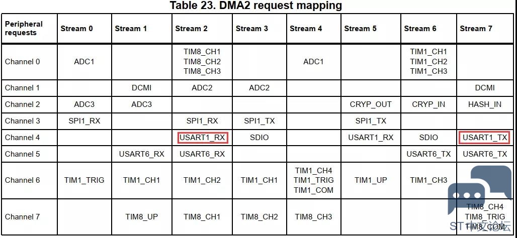

每个数据流只能配置为映射到一个通道,无法配置为映射到多个通道。即,与数据流不同,每个DMA控制器可以同时配置多个数据流(因为有仲裁器),但每个数据流不能同时配置多个通道(因为只有选择器)。
3 z( |3 q  M$ f1 h. N2 o& f我们使用USART1串口外设,从数据手册中可以查到,USART1的发送和接收都是支持DMA的,使用的是DMA2.( i) \% l0 I) f+ d5 Z) {

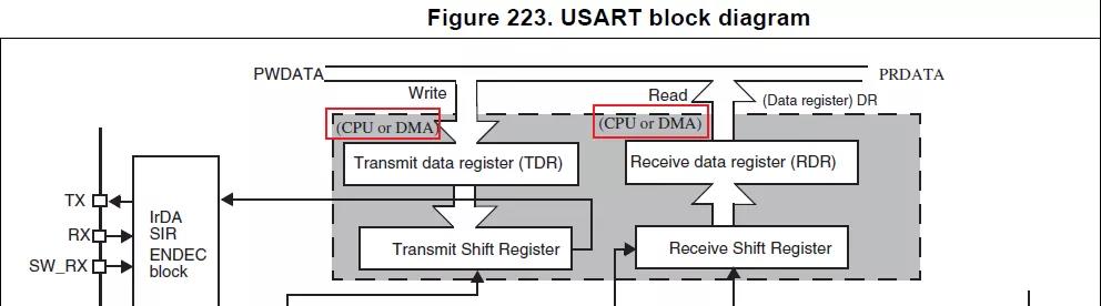

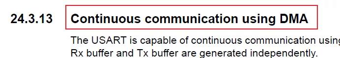

除了配置DMA外设外,我们还需要配置串口对应的DMA配置,在手册有一小章节讲解到。
. Z  s: i( Y% Q 3.jpg 7 ?( k1 o8 `% M/ Z/ y4 Z5 V  r7 |; r0 h
需要配置的寄存器是USART_CR3寄存器。. X: x$ o5 V* H% y3 _* U
/ P2 A  R' V: A我们可以通过配置USART_CR3寄存器的bit6和bit7使能串口发送和接收DMA。ST的标准外设库同样提供了对应的外设库。

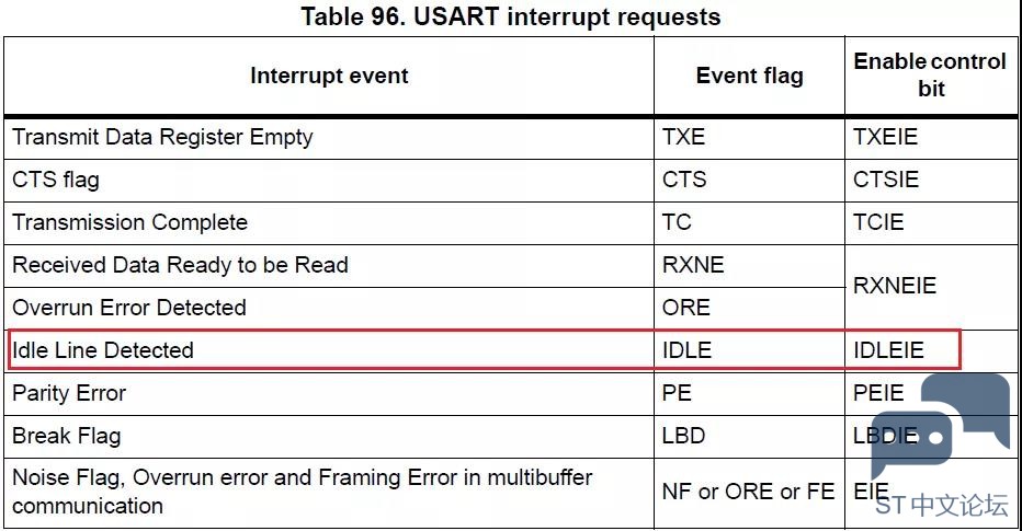

$ ]+ w) n' P5 C3 d但这有个明显的缺陷:串口接收一包数据,长度如果小于DMA的缓冲长度,那么久不能触发中断,只能等DMA接收满数据才会产生中断,如果下一包数据迟迟不来,那么这一包就不能被及时响应。
. k; K3 m, U2 a那么我们采用串口中断是一个不错的方案。串口提供了一个空闲中断,“似乎”就是为了DMA专门使用的。
  n3 C  L6 ^6 c5 R- { 5.jpg + S( ~/ I* A* W6 m4 ], ~
当串口接收一包数据,接收完最后一个字节,没有数据接收时,会产生一个中断,这个时候,CPU就可以取数据。1 w8 {$ b1 ?/ Y0 ]& I0 u

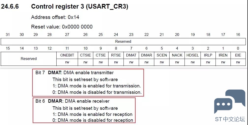

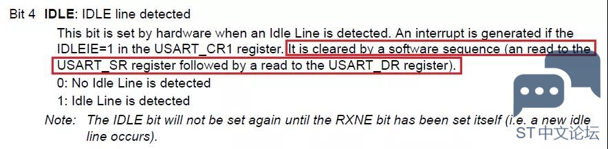

重点:这里有一个坑!!!/ ~' b$ a5 C& _) \) K. R
清除空闲中断位的代码是
2 i1 k; e6 P! Q5 C9 P
  1. <font face="微软雅黑" size="3">temp = USART1->SR;
    ) F0 U# B8 `6 p! E/ h5 l) N
  2. temp = USART1->DR; //清USART_IT_IDLE标志</font>
证据如下
: |: \0 m# v( T% G. ^ 6.jpg
5 z, Q: i( O" y这一点很坑人,注意。+ G" F1 I7 F7 P# R7 f- B' j; _
