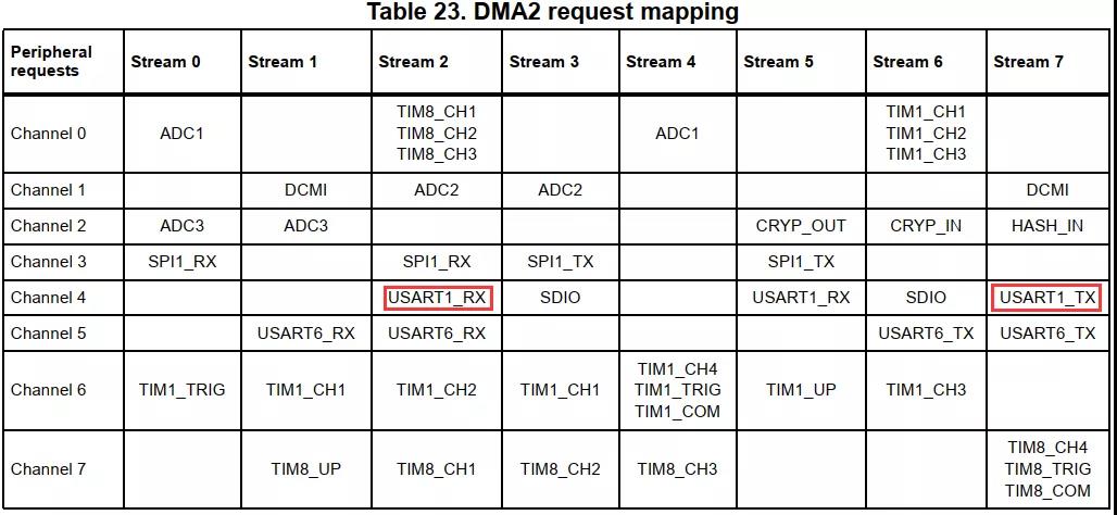

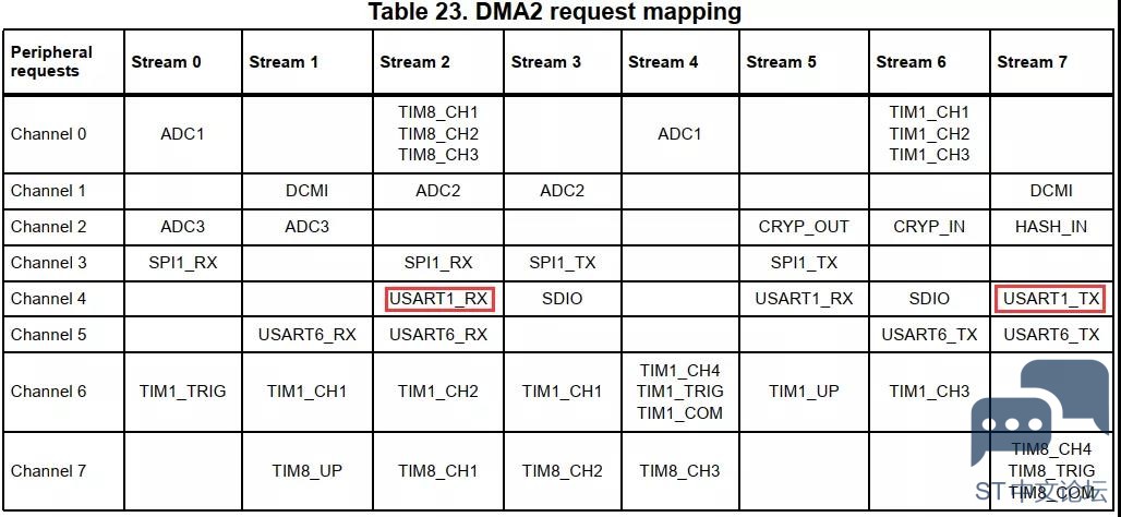

使用DMA发送数据,首先我们要确认使用的串口有没有DMA。
' p1 R3 Q4 F. S2 b我们使用USART1串口外设,从数据手册中可以查到,USART1的发送和接收都是支持DMA的,使用的是DMA2.
( R: N5 |( o* s 1.jpg
) b" }. y4 Q' g5 n; I接下来就是撸代码的时刻了
