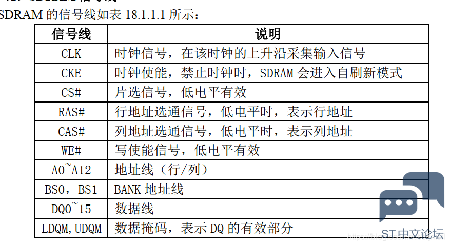

二、外扩SDRAM* w- h& z$ b# k! b" b! w% {
SDRAM的全称是:Synchronous Dynamic Random Access Memory,同步动态随机存储器,同步是指 Memory工作需要同步时钟,内部的命令的发送与数据的传输都以它为基准;动态是指存储阵列需要不断的刷新来保证数据不丢失;随机是指数据不是线性依次存储,而是自由指定地址进行数据读写。
! V2 b1 w% U; Y. }) d% c  N) x5 I1 o# O" h* |: y* n+ z
( E# W1 e& C) ~  N1 J4 b9 W
SDRAM 具有:容量大和价格便宜的特点。
  k' b' Z5 y2 V7 Q/ \+ l 1.png

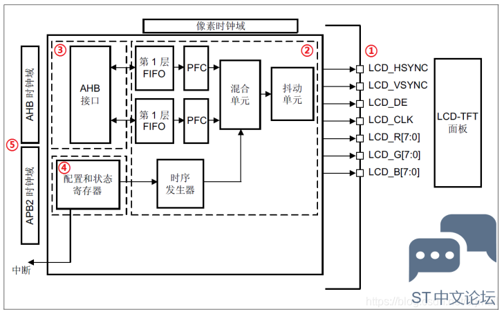

四、LTDC接口/ \/ r: E* c3 t1 K4 B
STM32F429xx 系列芯片都带有 TFT LCD 控制器,即 LTDC,通过这个 LTDC, STM32F429可以直接外接 RGBLCD 屏,实现液晶驱动。 STM32F429 的 LTDC 具有如下特点:
5 P3 T  q" K$ N9 p
4 G8 ?9 C0 r; I2 h
2 A8 B0 d" q: l- Z/ b24 位 RGB 并行像素输出;每像素 8 位数据(RGB888)0 H) Y- `0 e8 c5 ~
2 个带有专用 FIFO 的显示层( FIFO 深度 64x32 位)
' |/ _" ^% T/ O支持查色表 (CLUT),每层高达 256 种颜色( 256x24 位)- ^1 Y4 o" h+ e# C$ l7 `, O; S
可针对不同显示面板编程时序) i* d% X% n9 L
可编程背景色0 _: c$ j9 {, u) E
可编程 HSync、 VSync 和数据使能(DE)信号的极性
# d, ~6 R1 v. s每层有多达 8 种颜色格式可供选择: ARGB8888、 RGB888、 RGB565、 ARGB1555、 ARGB4444、
7 {' A3 w7 f' S3 b8 lL8( 8 位 Luminance 或 CLUT)、 AL44( 4 位 alpha+4 位 luminance)和 AL88( 8 位 alpha+8
) W1 _) i5 V7 `  C位 luminance)
% n: K2 n' d! d6 {* G) s5 B" R3 G每通道的低位采用伪随机抖动输出(红色、绿色、蓝色的抖动宽度为 2 位)
; b2 m3 y6 |0 Z: G; \  c/ _* c使用 alpha 值(每像素或常数)在两层之间灵活混合
+ K$ q$ a- w, Z1 F7 P6 V色键(透明颜色)/ e- N' l3 R. d% S! w3 [) \/ m
可编程窗口位置和大小/ ?% R, l" b* k
支持薄膜晶体管 (TFT) 彩色显示器
+ C- p" A9 j$ T# s* B: bAHB 主接口支持 16 个字的突发
9 z6 W) V: x/ F- l( u高达 4 个可编程中断事件/ ?1 V8 b) W, Q/ H  A- h" H
LTDC 控制器主要包含:信号线、图像处理单元、 AHB 接口、配置和状态寄存器以及时钟部分. p* ~- L9 b; b% Q8 G5 H0 }. j7 O
# C) h5 ]$ r, W. Z- ?5 Q) i. mLTDC 总共有 24 位数据线,支持 RGB888 格式,但是我们为了节省 IO,并提高图片显示速度,使用 RGB565 颜色格式,这样的话,只需要 16 个 IO 口.
