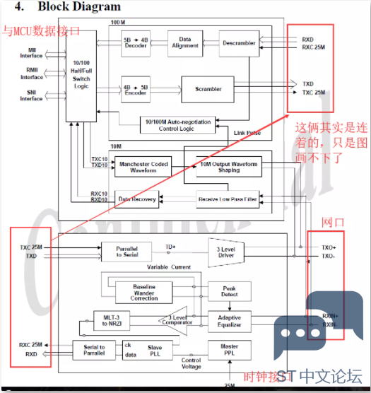

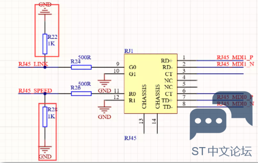

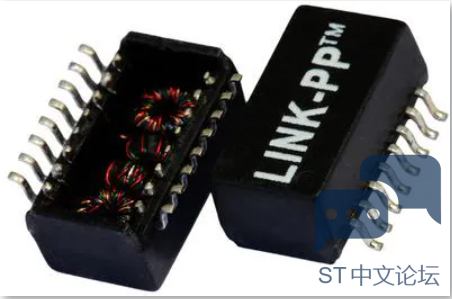

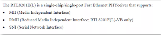

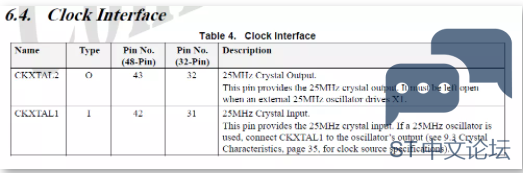

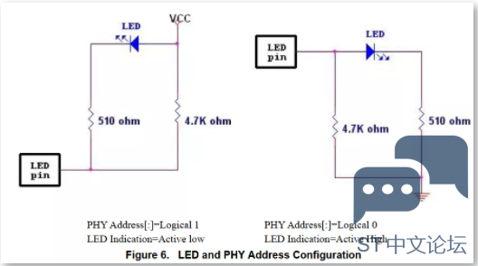

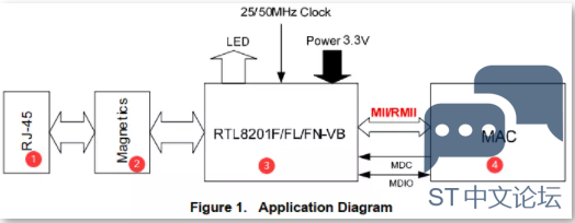

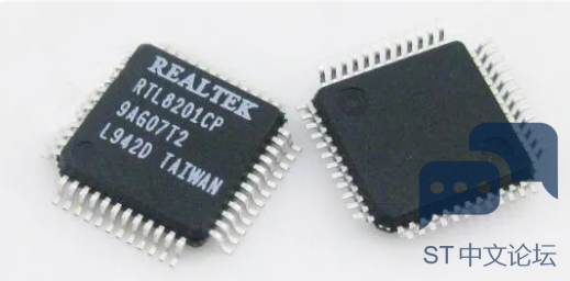

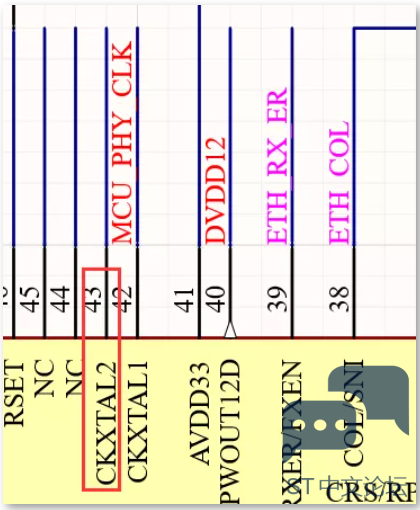

01 基础问题 1.1、芯片数据接口 ![]() RTL8201E(L)是一种单芯片/单端口快速以太网物理接收器,支持MII接口,RMII接口,SNI接口。 MII接口和RMII接口切换在8.1.1章节有讲到,如下图: ![]() 选择MII接口,把COL/SNI脚拉低。 RTL8201E的框图如下 ![]() 和MCU连接的系统框图如下: ![]() ①RJ45也就是网口,就是我们常见的网口,如下图: ![]() ②magnetics,直译磁性元件,这里的通常叫法为:网络变压器。网络变压器又名网络隔离变压器、以太网变压器、网络滤波器,主要有信号传输、阻抗匹配、波形修复、信号杂波抑制和高电压隔离等作用。如下图 ![]() ③PHY芯片,中文可称之为端口物理层,PHY连接一个数据链路层的设备(MAC)到一个物理媒介,如光纤、铜缆线或网线等。也就是本文重点讲解的内容,如下图 ![]() ④MAC部分,主要是STM32的ETH外设部分,这方面之前的文章已经讲解过了 ![]() 涉及到的文章有《STM32网络之SMI接口》《STM32网络之MII和RMII接口》《STM32网络电路设计》《STM32网络之MAC控制器》《STM32网络之DMA控制器》《STM32网络之中断》。 1.2、芯片地址 MCU如何选择PHY芯片的地址,参看芯片的SMI接口 RTL8201的PHY地址经过两个管脚配置的 ![]() 在这里我们看出,这两个管脚和LED灯的管脚是复用的 ![]() 为了减少RTL8201EL的引脚数,LED引脚和PHY地址引脚复用。额外的捆绑考虑和LED使用必须被考虑,为了避免争用。具体的来说,当LED的输出被直接用来驱动LED时,每一个输出驱动的活跃状态依赖于相应的PHAD输入在上电和复位采样的逻辑电平。例如,如图6(左侧)显示,如果一个给定的输入电阻PHYAD拉高,那么相应的输出将被配置为低电平驱动。在右边,我们可以看到,如果一个给定的输入电阻拉低PHYAD然后相应的输出将被配置为一个高电平驱动。PHY地址配置脚不应该直接和VCC或GND相连,但是一个电阻(比如5.1KΩ)拉高或拉低。如果没有LED指示灯,LED的路径组件(LED+ 510Ω)可以被删除。 ![]() 查看PCB得知,我们的控制卡PHY的地址是0 1.3、时钟源的选择 ![]() CKXTAL2 25MHz晶振输出(25MHzCrystal Output):该引脚提供25MHz晶振输出。当X1用一个外部的25MHz振荡器驱动时该引脚必须悬空。 CKXTAL1 25MHz晶振输入(25MHzCrystalInput):该引脚提供25MHz晶振输入。如果使用一个25MHz的振荡器,连接X1到振荡器的输出。参见9.3节对时钟源的说明。 ![]() 我们使用MCU的MCO1提供时钟,查看电路图,X2是悬空的。 备注: 如果使用25MHz无源晶振,两个脚都需要连接,和MCU的无源晶振连接相同,关于晶振方面知识,可以参考《晶振原理讲解》。 02 寄存器 PHY寄存器是由IEEE802.3定义的,一般通过SMI对PHY进行管理和控制,也就是读写PHY内部寄存器。PHY寄存器的地址空间为5位,可以定义0~31共32个寄存器。IEEE802.3定义了0~15这16个寄存器的功能,16~31寄存器由芯片制造商自由定义。 寄存器0、寄存器1和寄存器15讲解以及IEEE802.3官方文档,请看《PHY寄存器》。 自定义寄存器16 获取PHY芯片的链接速度 ST官方库文件的驱动在stm32f2x7_eth_conf.h最后部分 ![]() ST官方使用的是DP83848芯片,寄存器16可以用来获取芯片的速度,这个寄存器就是DP83848芯片厂家自定义的寄存器,所以在移植STM32官方代码时注意这个问题。 我们使用的RTL8201芯片也是并不是这样的 寄存器16 Nway设置寄存器 ![]() 翻译成中文如下 其他寄存器并非必须的寄存器,重要的寄存器0和寄存器1已经在《PHY寄存器》讲解过了。 ![]() RTL8201资料下载: 链接:https://pan.baidu.com/s/1hKQcp9KCyICbTiZRANTiZA 提取码:wkr1 |
