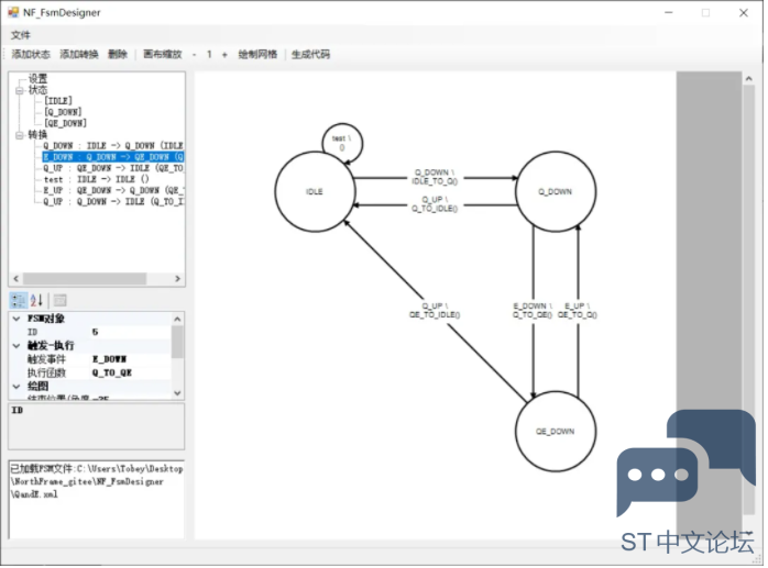

  C7 Z3 |6 L1 S0 Y1 L+ ]Step1 : 使用NF_FsmDesigner工具设计绘制状态转换图,并保存为XML文件
' U. }$ p: |% X: A$ T6 h
: h! d& B3 O' a# H
$ q, T1 O1 P5 s/ c# z
1.png 2 n  c$ W' G$ A8 r1 v: g$ K9 q" o
# J4 W0 o0 X  j/ _/ O
! y' I/ f- ~  f4 A4 OStep2 : 点击生成代码,生成如下C语言代码: }$ [! @' R8 H9 l# o7 c7 s& g
