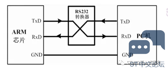

如何使用串口通讯,你需要知道的几个重要的知识点:
6 r/ R* o7 h3 l6 S+ ?
# w; k- E% G* A# a; I0 m+ h4 C' A4 r7 I, ~9 H
- 波特率,数据传输的速度,如上图设置为9600,那么程序中也要设置为9600
- 硬件连接,接收、发送交叉连接,如上图TxD->RxD,RxD->TxD
- 停止位
- 奇偶校验
- 硬件数据流

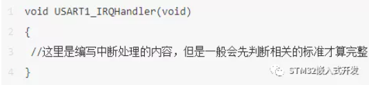

& f' o! b+ }7 X" N( x& y5)编写串口中断处理函数# b- p5 ^0 N n" F" S* M" y
使用库函数开发,所有的中断函数都是已经存在的,只是中断函数里面没有处理任何事情而已。中断函数如下:
$ I8 S5 \$ q! J1 K+ i" M$ v7 X
0 i5 y$ e" p9 B1 ~! L
& y( l: p: l5 D, P5 H
. @+ H/ v7 |" z; F
; Y, ^2 K+ U' k% B: V' k9 G9 l
7 W- X6 n( E4 x7 |0 Q: l) T& u 完整的串口中断函数:0 Q" T+ s7 V4 j
