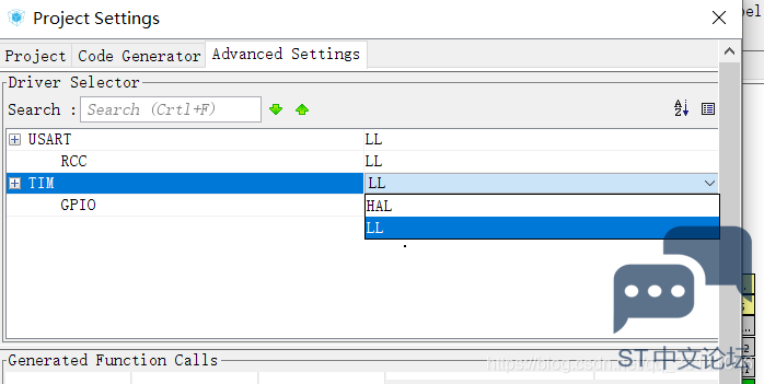

然后重要的是工程设置里,将HAL改成LL  k: U1 o4 M4 e3 r
2.png ) ]' L4 M+ l1 }, D+ R9 }2 t2 l9 B+ f1 M9 E

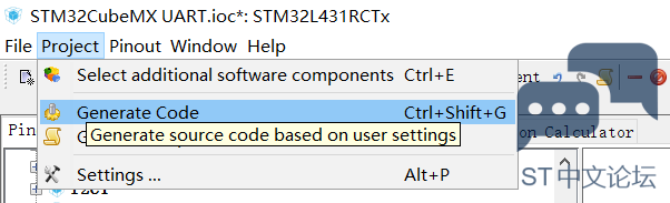

然后便可以生成代码+ s( p/ j* `( ^$ e6 T6 M; d5 P
