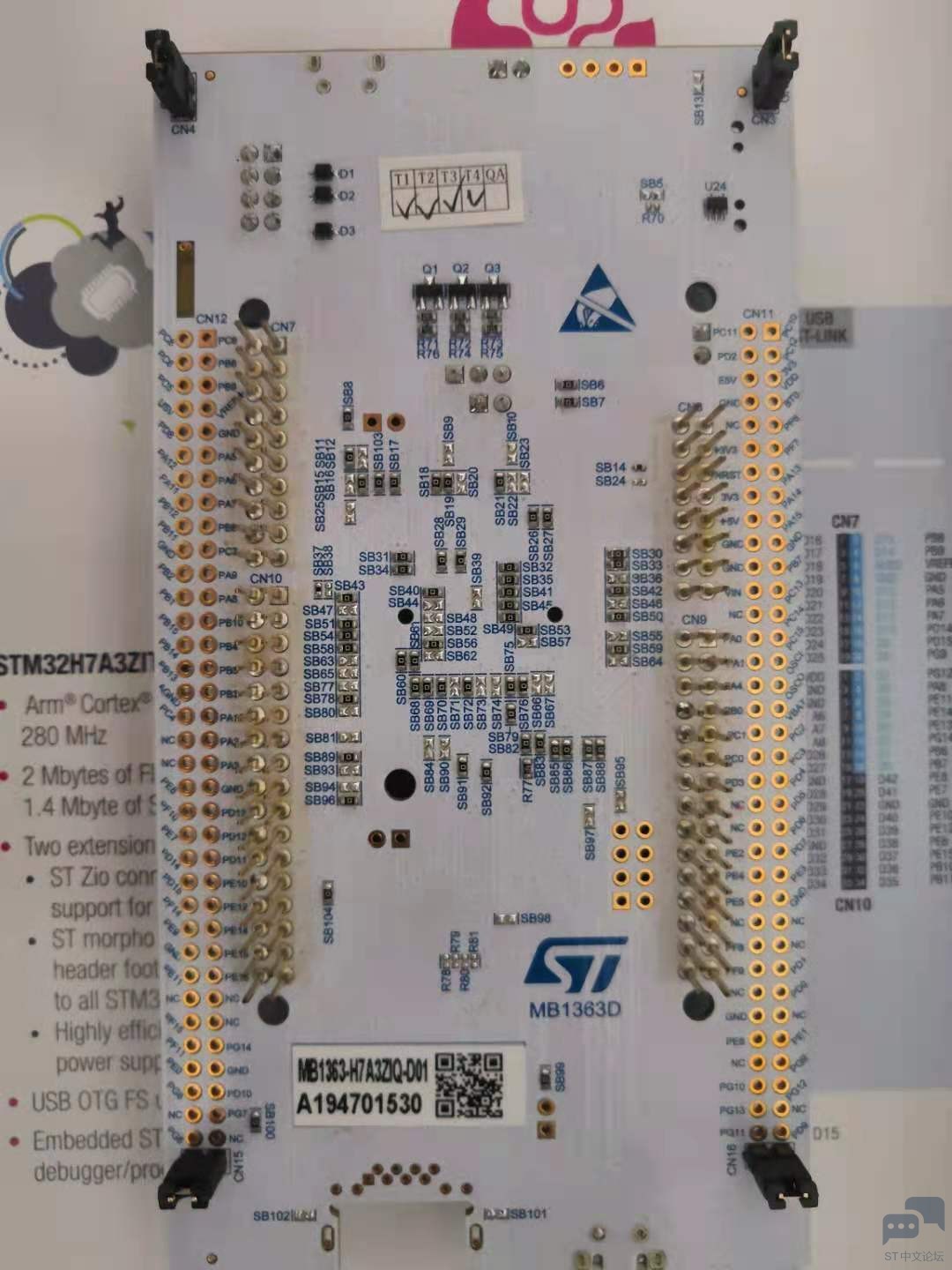

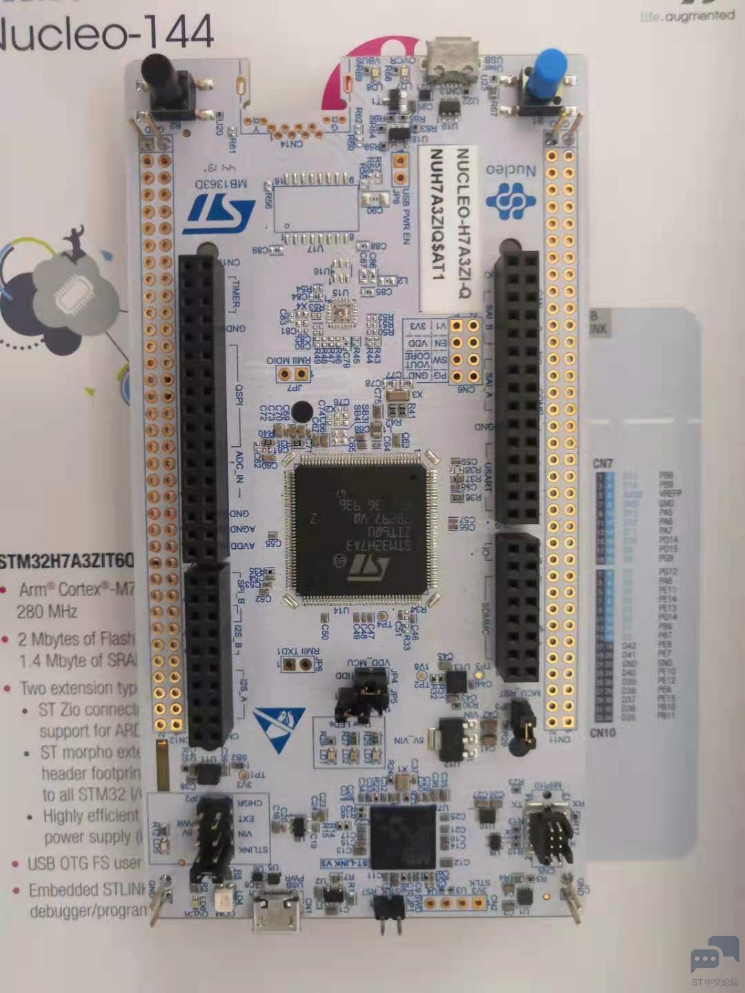

) {2 s. a8 J1 p+ b板子做工细致,丝印清晰~为啥这么清晰呢,做了这多年板,丝印也没这么清晰~7 }+ `2 a' S9 j$ g9 Q  g& M7 D
板子STLINK-V3高速下载调试电路(使用STM32H7)~板上资源么,还是传统的LED及
8 S: ~2 d9 @! lKEY,不过这个用户LED变成了3个,用户KEY还是1个。

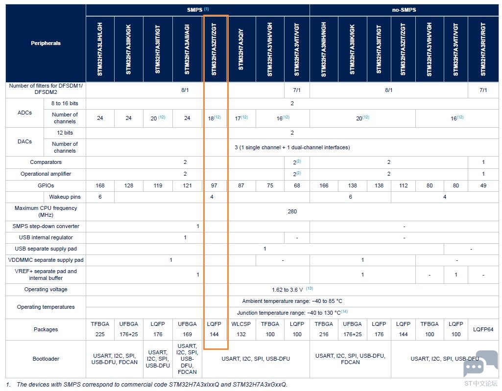

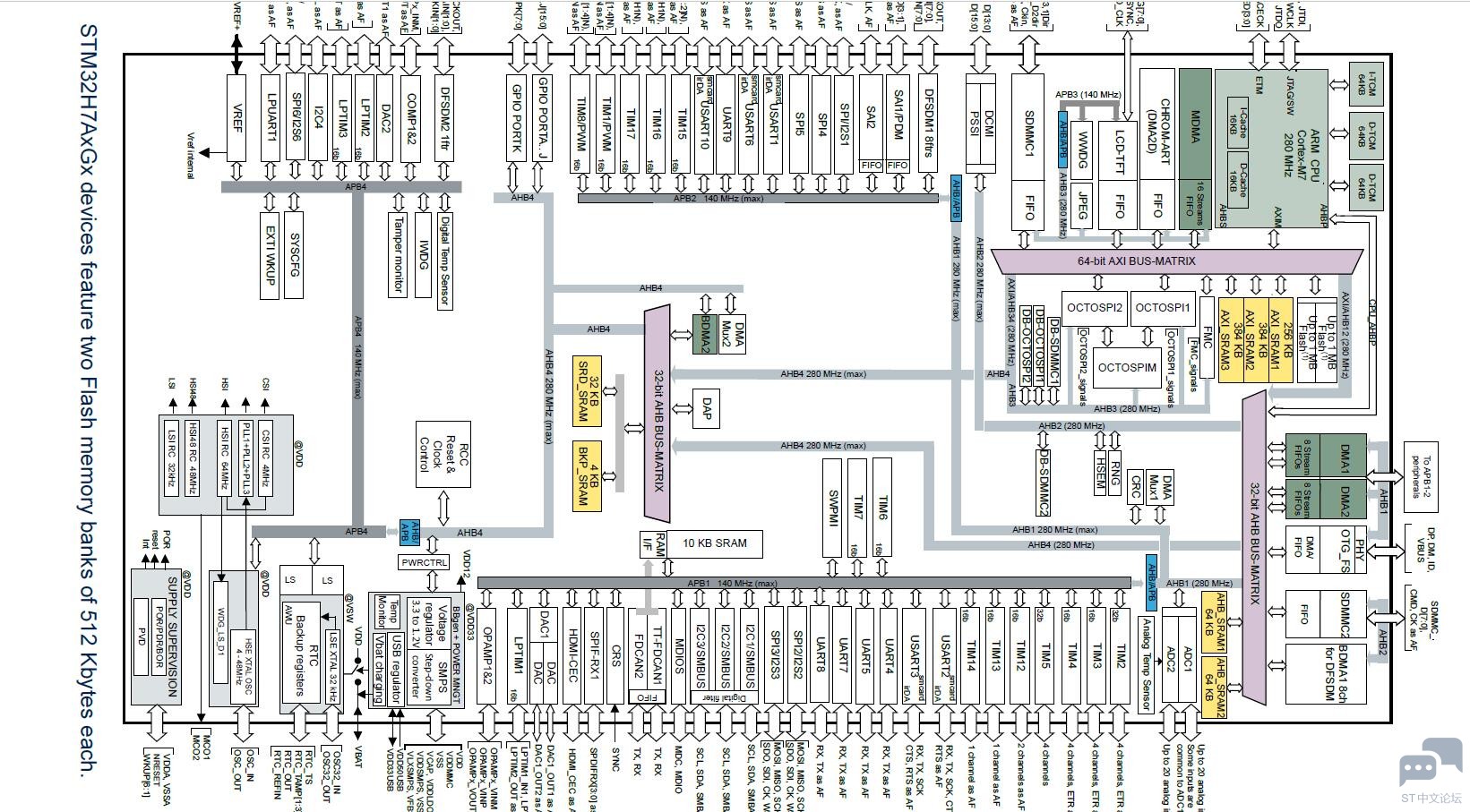

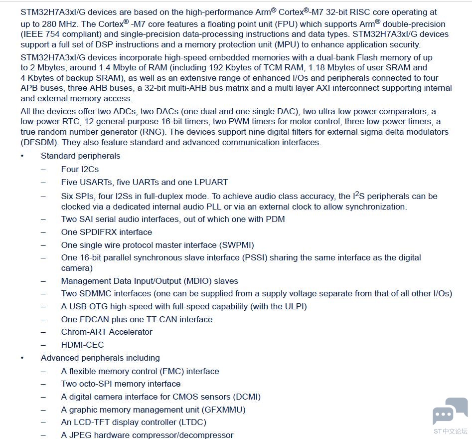

5 S, v5 b5 b  S  n* i片上资源,那就有的丰富了~
; v* K! s& J$ C8 f; R6 Y280M的频率,2M的FLASH,1.4M的SRAM,首先空间大的就有点让用惯小空间的。有点震惊到无语了~& M5 N* C% a' O3 @

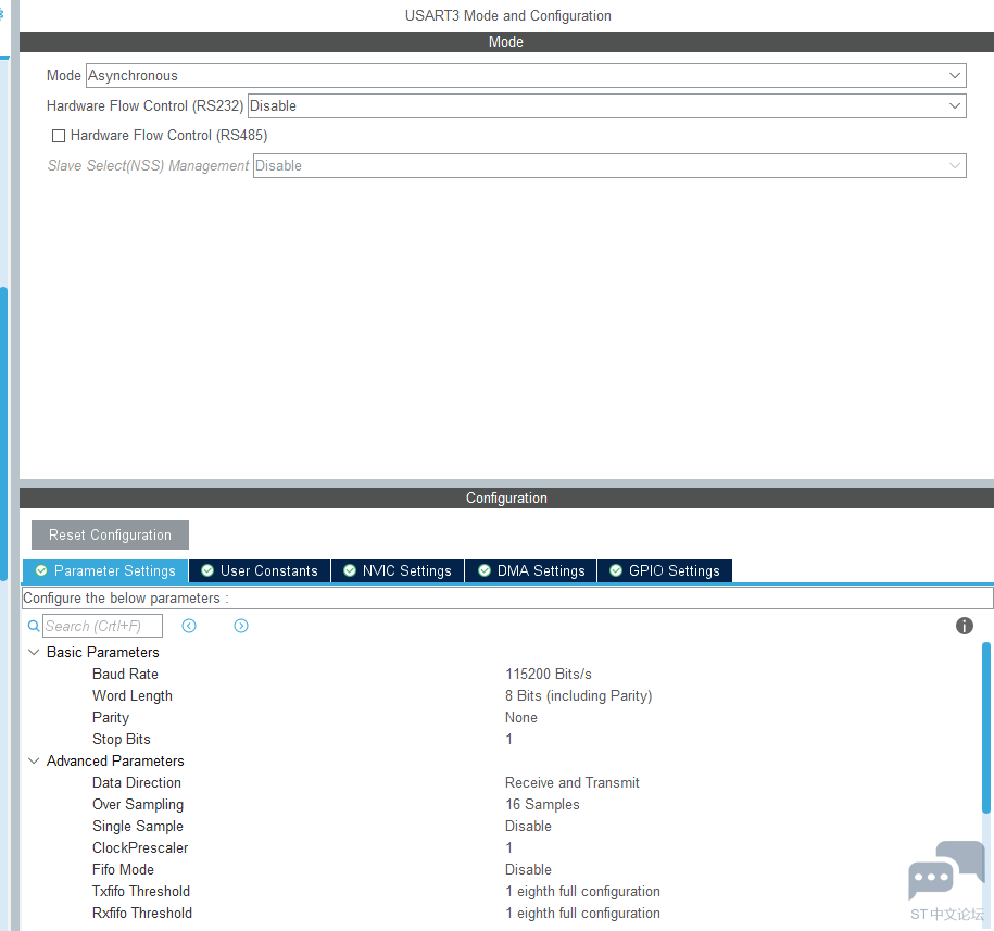

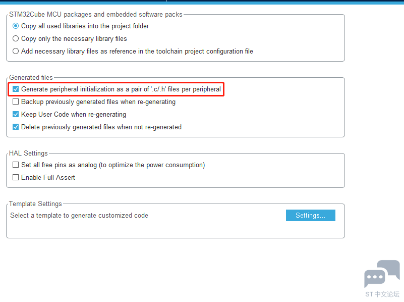

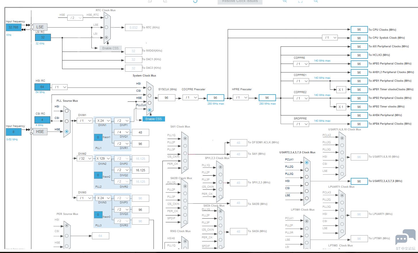

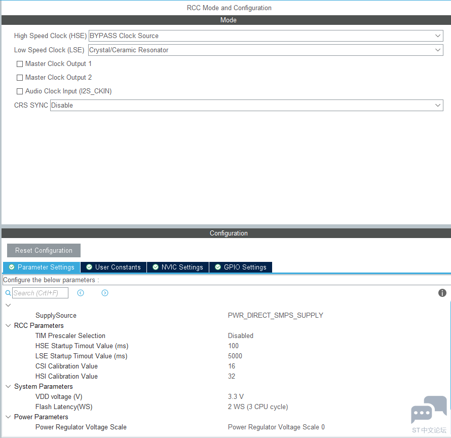

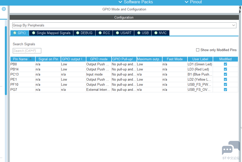

我们打开cubemx,准备进行配置:
5 h7 l3 L' H# O
7 n6 S( O5 E3 j$ ]7 d M1.png ; [1 U) G" c# t# d
M2.png - b7 }7 {: G) U$ j3 Y" o
, O, {6 u/ h& r3 j- [0 l1 T- E M4.png ! n& p, s7 `6 t0 x
' E9 G" A* i5 _2 f3 S/ w: | M6.png * ]( {, H- m& {3 H2 [+ ~9 {

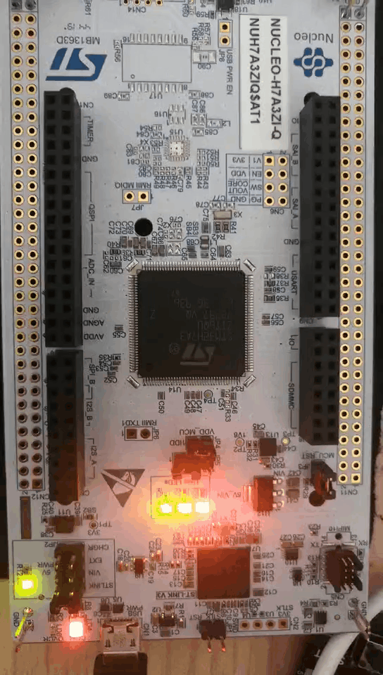

编译下载:
" i1 U" p  s# a" b/ k好,目前开箱先到这,等我屏幕回来,看下TouchGFX~~
